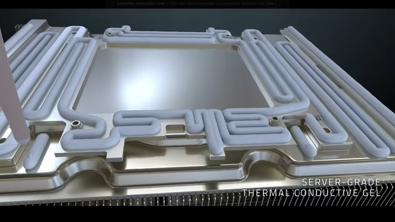

Gigabyte spricht auf den Produktseiten der mit dem neuen Material ausgestatteten Grafikkarten wie der Aorus GeForce RTX 5090 Master ICE von einem „Server-grade thermal conductive gel“. Es soll einen besseren Wärmeübergang von nicht vollständig glatten Komponenten zum Kühler gewährleisten – also den damit versehenen BGA-Speicher-Chips, VRMs und gekapselten Spulen.
Gigabytes Versprechen: Der unterhalb von 150 °C nicht flüssige Ersatz für klassische Wärmeleitpads verhindert im Vergleich zu klassischen Pads eine Verformung durch den Transport oder Langzeiteinsatz.
To enhance product quality and reliability, we have introduced server-grade thermal conductive gel for cooling critical components such as VRAM and MOSFETs. This highly deformable, non-fluid gel provides optimal contact for uneven surface and effectively resists deformation from transport or long-term use, unlike traditional thermal pads.

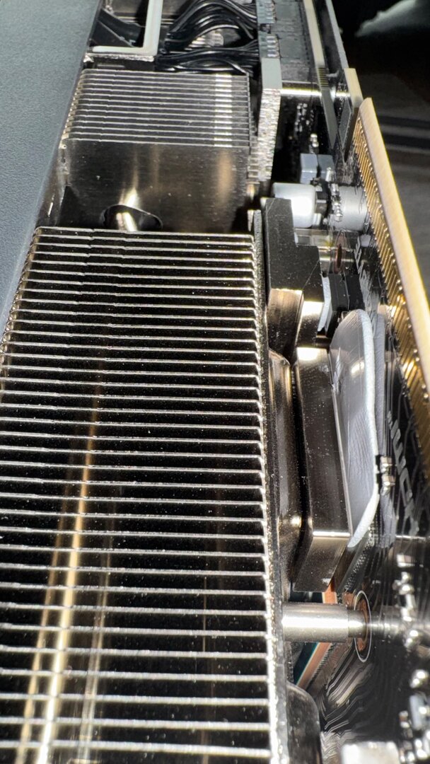

Ende April meldete sich dann ein Nutzer in der ComputerBase-Community und ein Nutzer in Südkorea zu Wort. Bei ihm würde das Gel unter dem Kühler hervorkriechen, die Grafikkarte sei senkrecht zum Einsatz gekommen.

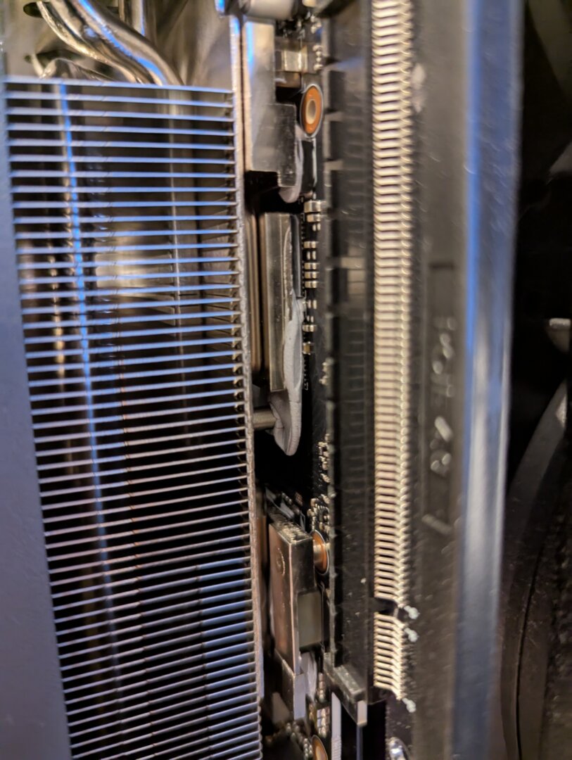

Nutzer im Forum von TechPowerUp bestätigen die Probleme
Nutzer im Forum von TechPowerUp bestätigen die Probleme (Bild: vermie22)
Nutzer im Forum von TechPowerUp bestätigen die Probleme (Bild: remekra)
Denn wie TechPowerUp-Nutzer vermie22 berichtet, ist das auf den Speicherchips aufgebrachte Thermal Gel nicht einfach nur verlaufen, sondern quasi verrutscht – der Speicherbaustein liegt inzwischen frei.
Fotos, die dasselbe Problem zeigen, hat remekra veröffentlicht. Auch in diesen beiden Fällen wurde die GPU im System senkrecht aufgestellt.
Nur kosmetische Probleme?
Temperaturprobleme haben beide Anwender nach eigenen Aussagen bis dato nicht beobachtet, sie scheinen mit dem präsentierten Fehlerbild aber auf Dauer nicht auszuschließen zu sein. Auch wenn bis dato nur Nutzer, die ihre Grafikkarte aufgestellt haben und damit die Schwerkraft orthogonal zum aufgetragenen Gel wirken lassen, derart betroffen zu sein scheinen, sollte Gigabyte die bisher getroffene Aussage noch einmal auf die Probe stellen.
