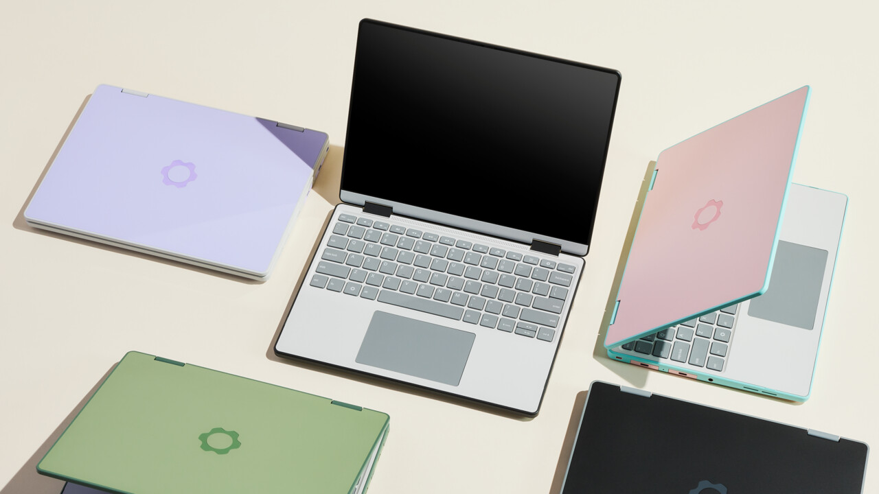

Das im Februar vorgestellte Framework Laptop 12 Convertible-Notebook hat von den Reparaturprofis von iFixit mit 10 von 10 Punkten die Bestnote erhalten. Die Bastler heben positiv hervor, wie stabil das Convertible sei, wie leicht es sich öffnen, auseinandernehmen und reparieren lasse. Im Inneren finden sich Ersatzschrauben.
Auf die Ankündigung im Februar folgte Anfang April die Freigabe zur Vorbestellung. Gestern durften Testberichte zum Framework Laptop 12 veröffentlicht werden, iFixit hat passend dazu einen Teardown auf YouTube veröffentlicht und die Bestnote verliehen.
Framework Laptop 12 hinterlässt stabilen Eindruck
Der Framework Laptop 12 soll nach Vorstellung des Herstellers ein strapazierfähiges, reparierbares und upgrade-fähiges Touchscreen-Convertible-Notebook sein. Bei iFixit geht man in praktisch all diesen Punkten d'accord. Das innere Metallchassis, das Framework mit festem PC/ABS-Kunststoff weiter aufbaut und schließlich mit schockabsorbierendem TPU überzieht, hinterließ bei den Testern auf Anhieb einen stabilen und widerstandsfähigen Eindruck. Von unten sind beim Framework Laptop 12 die auf USB-C setzenden Steckmodule für Anschlüsse und Upgrades erreichbar.
