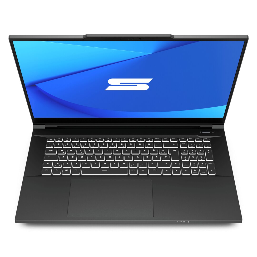

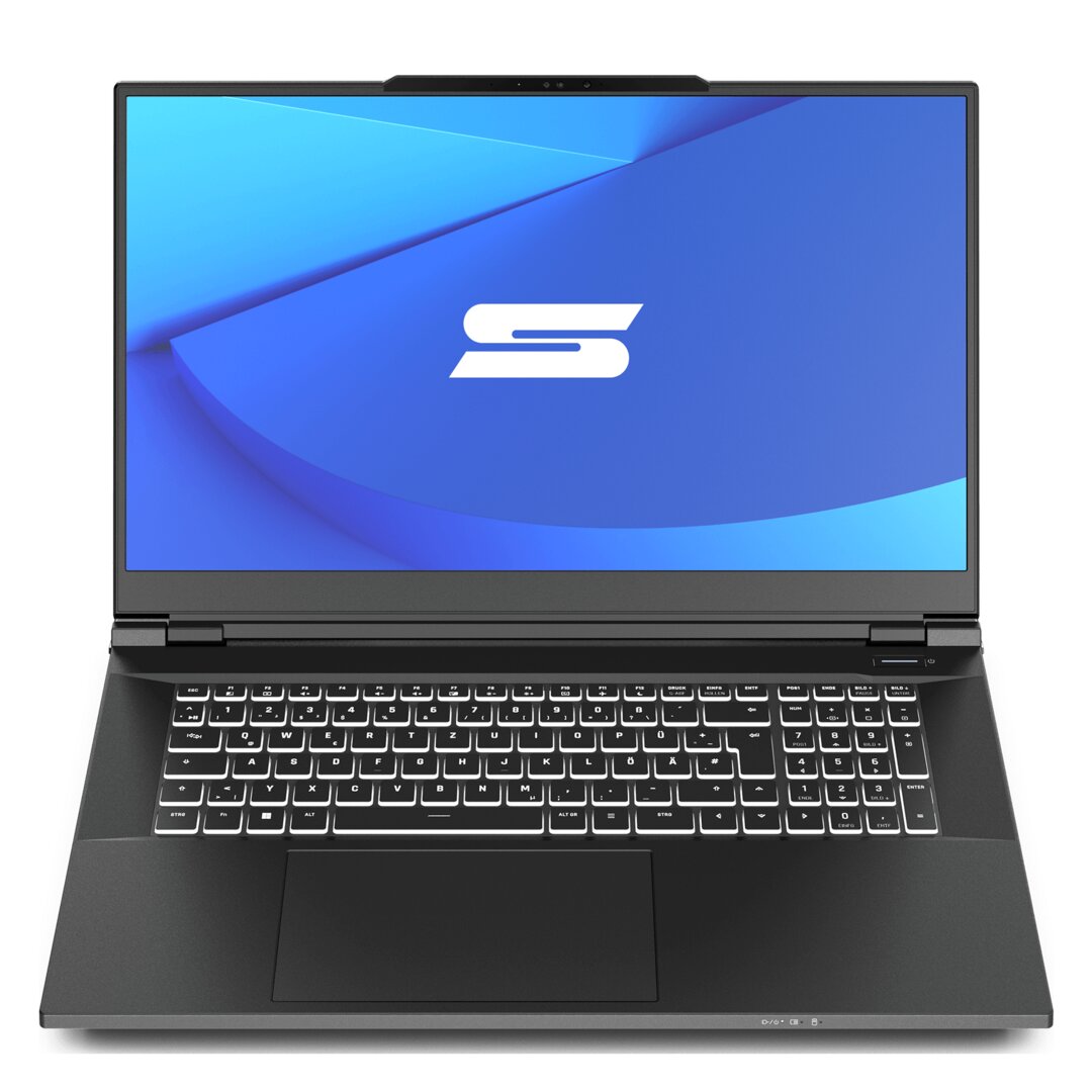

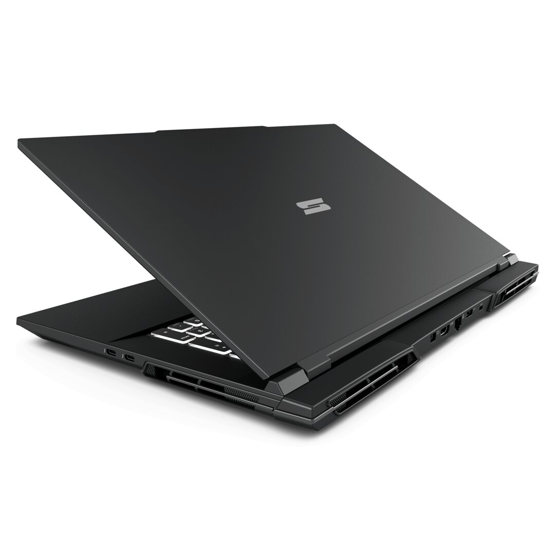

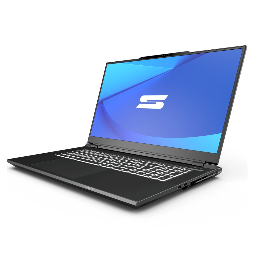

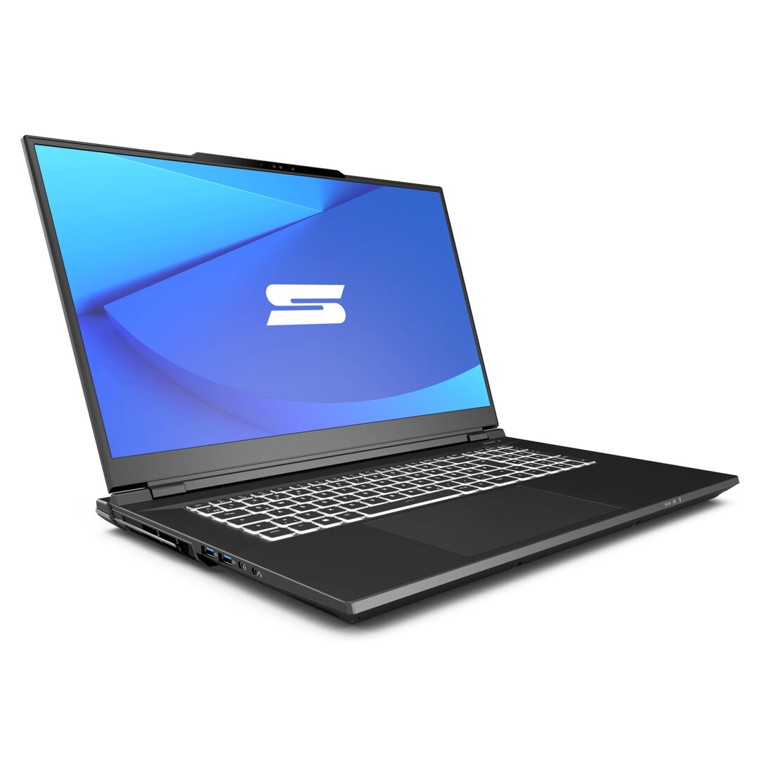

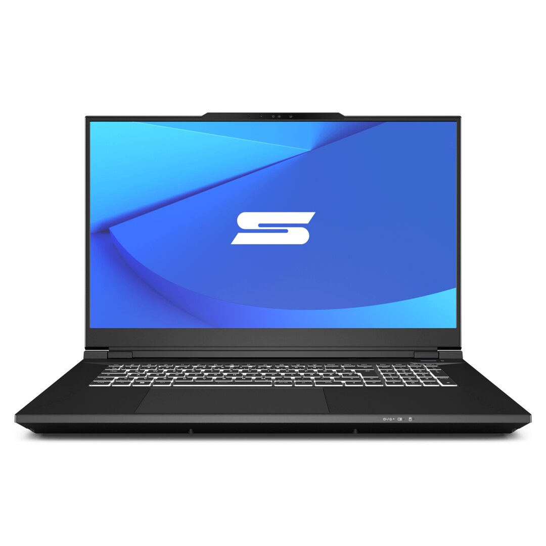

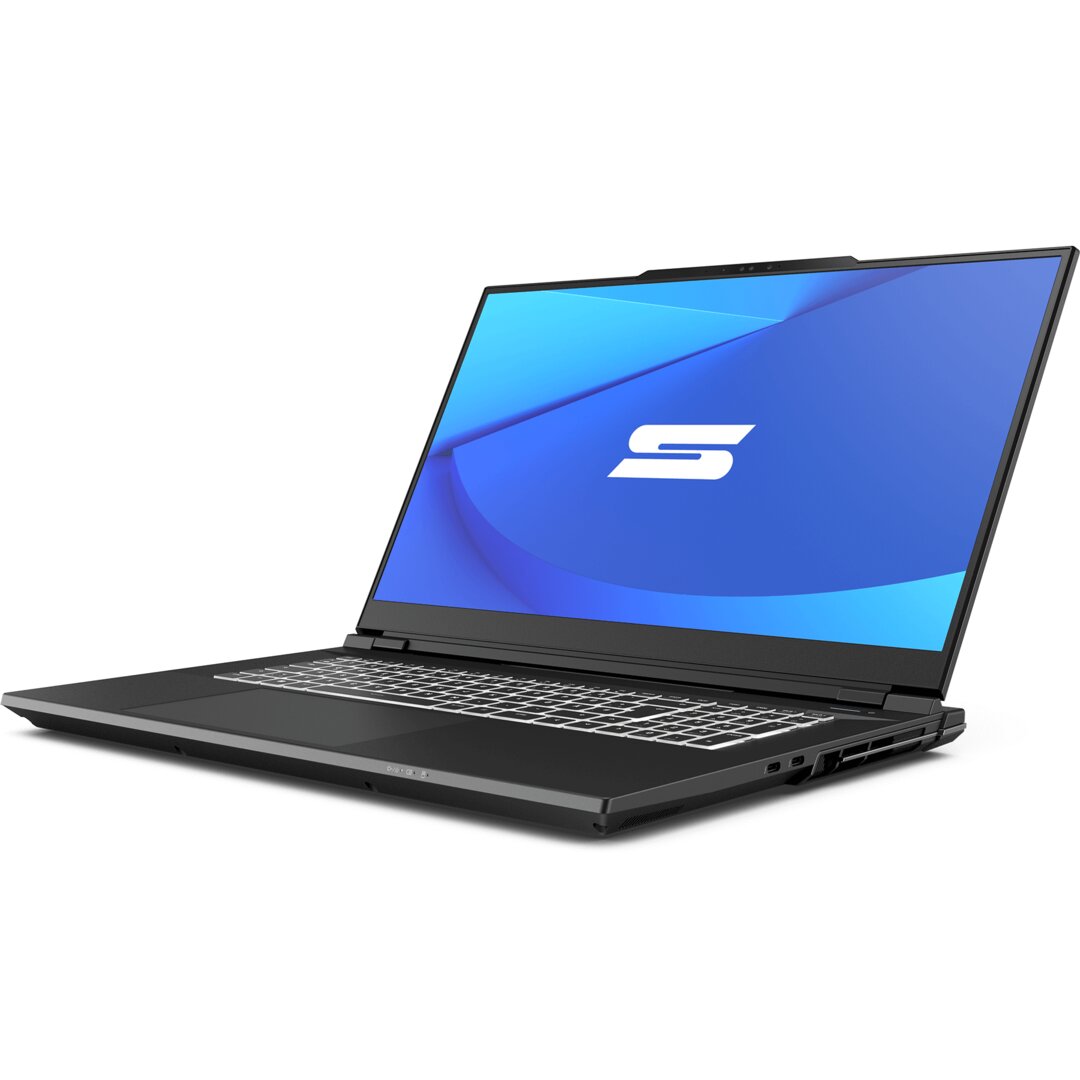

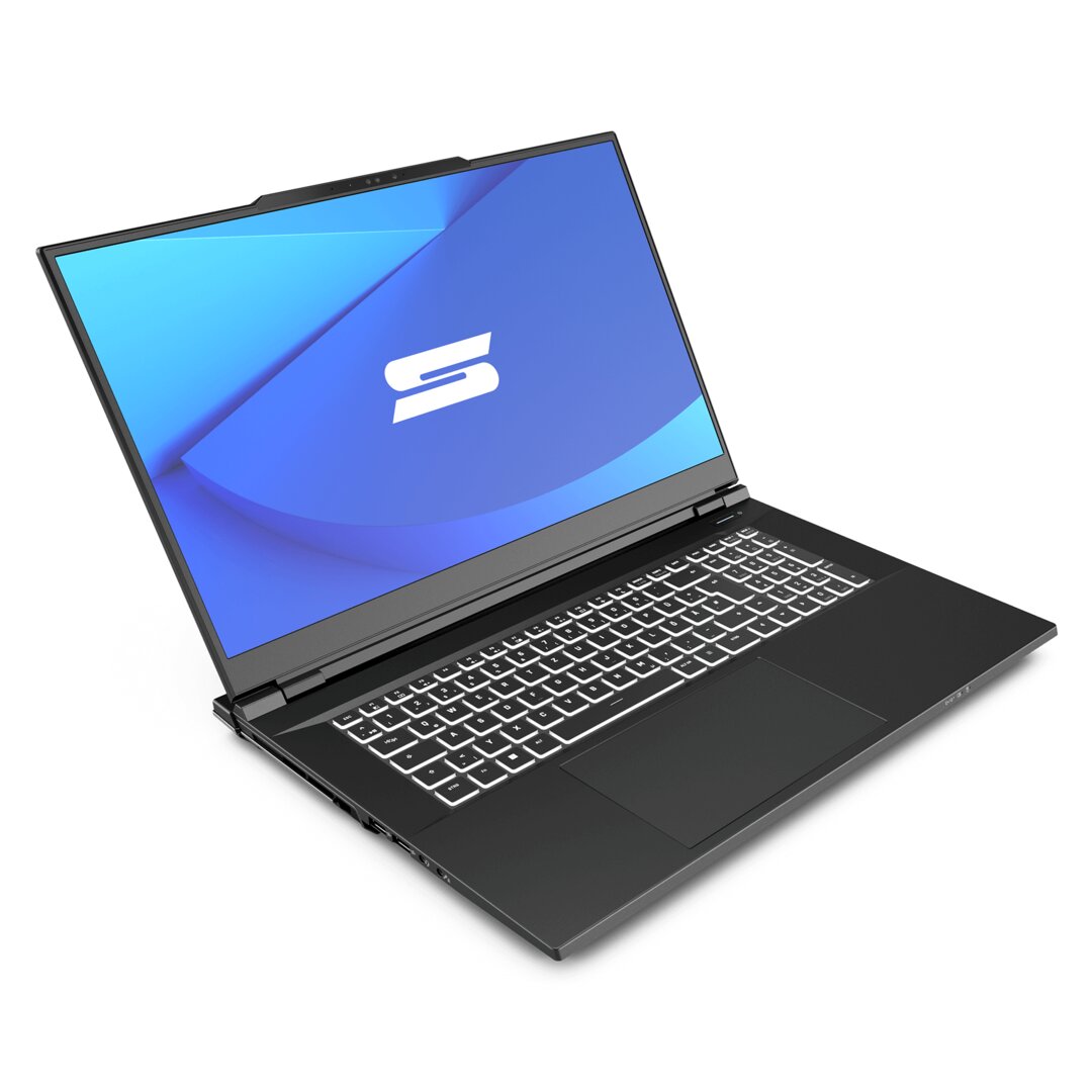

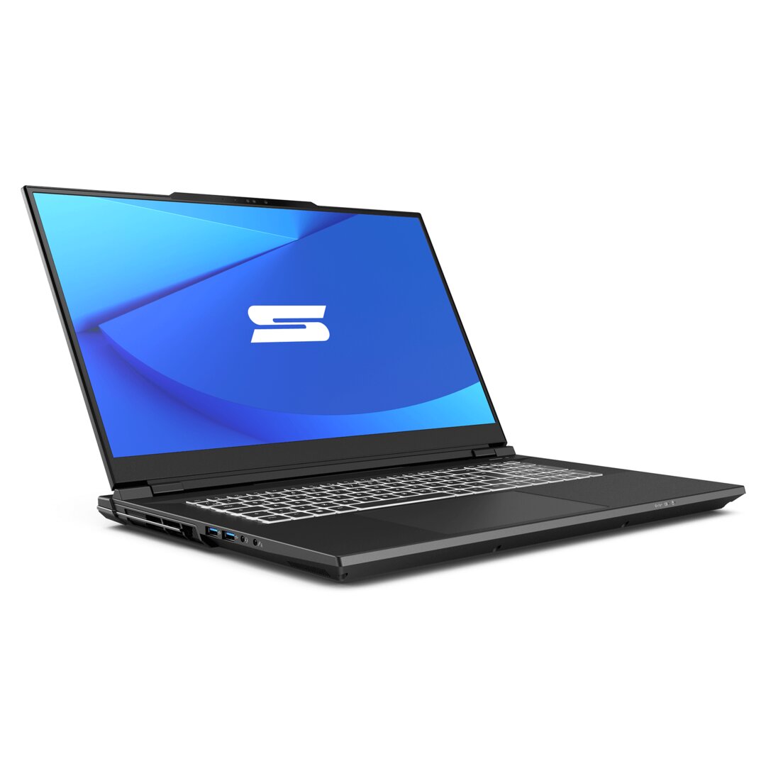

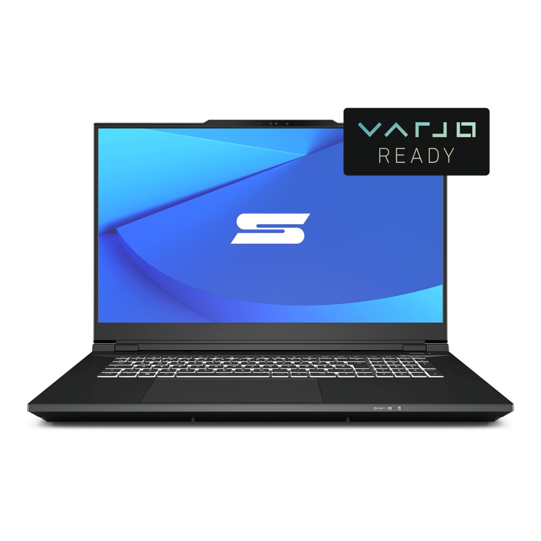

Schenker verkauft ein neues 17,3 Zoll großes Notebook mit Aluminium-Gehäuse und Deckel. Einzig der Display-Rahmen ist in Plastik gehalten. Als Display werden zwei matte IPS-Panels mit 4K- oder WQHD-Auflösung angeboten. Das 4K-Display hat eine 33 Prozent höhere Helligkeit, liefert allerdings nur 144 Hz anstelle der 240 Hz des WQHD-Displays. Das Notebook besitzt einen MUX-Switch mit Unterstützung von Nvidia Advanced Optimus – das Notebook schaltet also automatisch den Displayanschluss von der iGPU auf die dGPU, wenn diese genutzt wird.
Getippt wird auf einer kompletten Tastatur mit einem Nummernblock, nicht verkleinerten Pfeiltasten, mehreren Funktionstasten sowie einer RGB-Beleuchtung, bei der die Tasten in beliebiger Farbe leuchten können. Das Notebook ist aber nichts für Benutzer, die es permanent in der Handtasche durch die Gegend tragen wollen: Was bei den recht üppigen Abmessungen von 396 × 278 × 24,9 mm anfängt und bei einem Gewicht von 3,4 Kilogramm aufhört.

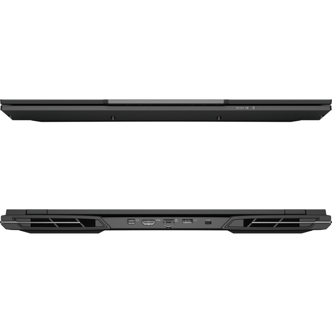

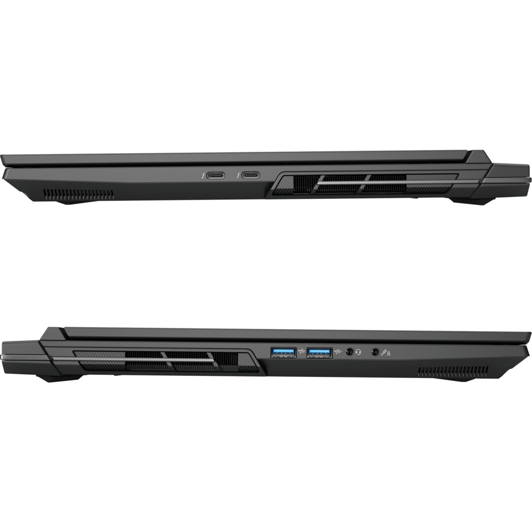

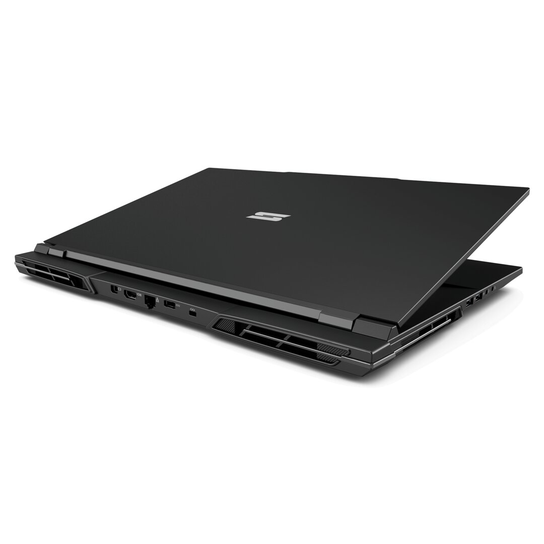

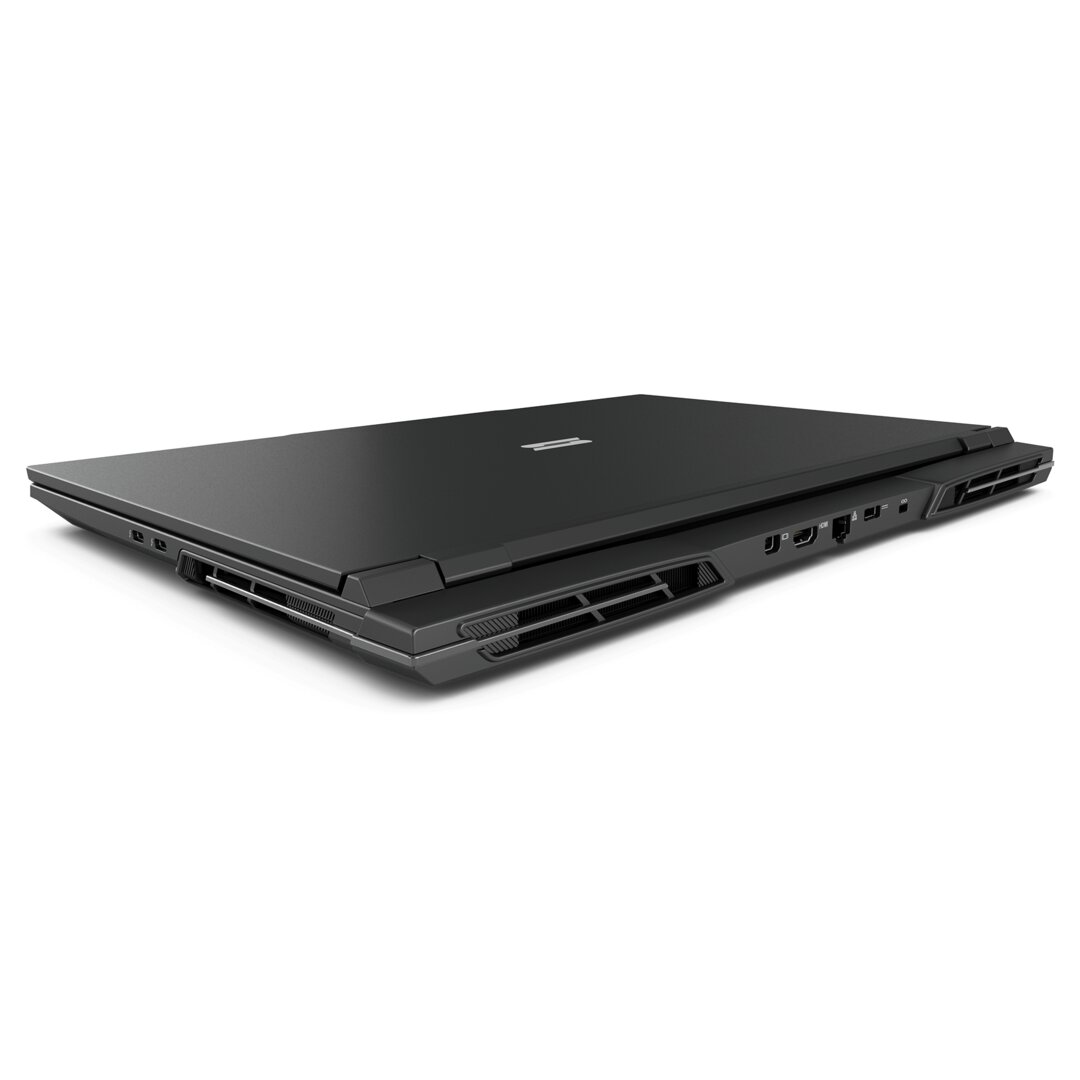

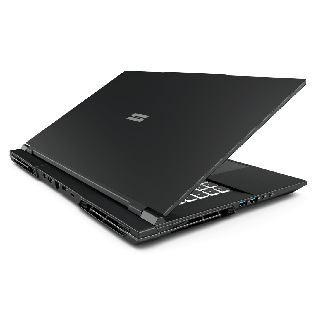

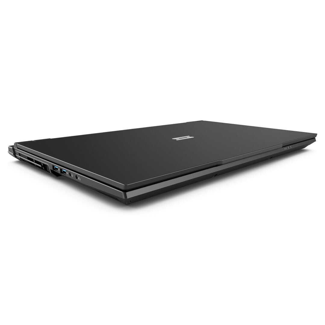

Das Schenker Key 17 Pro besitzt eine Vielzahl von Anschlüssen, mit dabei gleich zwei moderne und noch seltene Thunderbolt-5-Anschlüsse. Diese sind auf der rechten Seite angebracht und nur einer der beiden kann für die Stromversorgung genutzt werden. Neben Thunderbolt 5 unterstützen beide USB 4 mit bis zu 80 GBit/s, wenn nur ein Anschluss genutzt wird, zudem unterstützen sie DisplayPort 1.4a. Auf der linken Seite befinden sich zwei USB-A-3.2-Gen2-Buchsen (10 Gbit/s). Die Rückseite besitzt einen RJ45-Port für Netzwerkkabel sowie jeweils einen G-Sync- und AMD-FreeSync-kompatiblen HDMI 2.1 und Mini-DisplayPort-1.4a-Steckplatz.

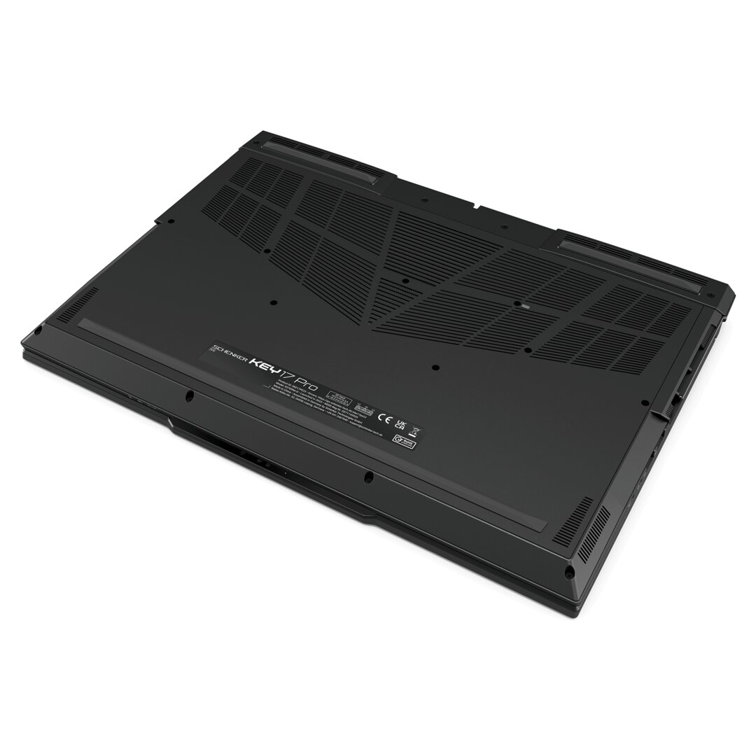

Für Speicherplatz kann reichlich gesorgt werden. Das Key 17 Pro hat einen internen M.2 2280 SSD-Steckplatz, der mit PCI Express 5.0 x4 angebunden ist sowie zwei weitere M.2 2280, die mit PCI Express 4.0 x4 angebunden sind. So kann das Notebook mit bis zu 24 TB SSD-Speicher konfiguriert werden, über 3.000 Euro werden dann an der Kasse fällig. Der 99 Wh große Akku des Notebooks ist zwar intern verschraubt, kann jedoch trotzdem gewechselt werden. Er wird mit einem 330 Watt starken Netzteil geladen. Der LAN-Port verfügt über eine Geschwindigkeit von 2.5GBase-T. Kabellos kann sich das Notebook per Bluetooth 5 oder Wi-Fi 7 verbinden.
