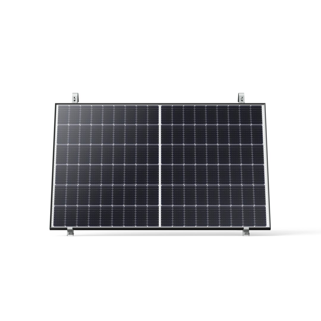

Anker Solix: Vollständige Mini-PV-Sets mit Halterung
Das Anker Solix RS40 Balkonkraftwerk verfügt über zwei Module mit zusammen 830 Wp, das Anker Solix RS40P hingegen über zwei Solarmodule mit 880 Wp. Im Lieferumfang der Mini-PV-Anlagen von Anker ist alles enthalten, was man zum Anschluss der Anlage an eine herkömmliche Schuko-Steckdose benötigt: 2 Solarmodule, ein Mikro-Wechselrichter mit 600 Watt Ausgangsleistung, ein 5 Meter langes Verbindungskabel vom Wechselrichter auf Schuko-Stecker, zwei je 1,5 Meter lange Solarpanel-Verlängerungskabel und auch passende Balkonhalterungen mitsamt Sicherheitsleine für die Balkonbefestigung, die sich zudem im Neigungswinkel anpassen lassen. Die Aufständerung muss nicht zwingend am Balkon befestigt werden, sondern eignet sich auch zum Aufstellen der Module auf einem Flachdach oder im Garten.

Module mit je 415 oder 440 Wp
Während beide Modelle mit dem Anker MI60 einen identischen Wechselrichter mit bis zu 600 Watt Ausgangsleistung bieten, unterscheiden sich die beiden jeweils mitgelieferten Solarmodule, denn Anker bietet zum Start Module mit einer DC-Leistung von bis zu 415 (RS40) und 440 Wp (RS40P), die sich aber auch technisch stark unterscheiden.
P-Type PERC mit Gitter und 415 Wp
Das Anker Solarpanel 415W setzt wie alle aktuellen Module auf Halbzellen und erreicht laut Hersteller eine Effizienz von 21,3 Prozent. Ein Modul misst 1722 × 1134 × 35 mm und wiegt 20,5 kg. Als Anschlüsse kommen die üblichen MC4-Verbinder zum Einsatz. Die Oberfläche der Module ist aus Glas. Die schwarzen Solarzellen sind von einem weißen Gitter umgeben. Bei ihnen handelt es sich um P-Type PERC Zellen.
Schwarze N-Type mit 440 Wp
Genau hierin unterscheiden sie sich von dem Anker Premium Solarpanel 440W, denn es setzt auf N-Type Zellen und ein schwarzes, nicht sichtbares Gitter, so dass die Module optisch vollständig schwarz sind. Die Moduleffizienz soll mit 22,7 Prozent zudem nochmal höher liegen.

Anker Solix RS40 (links) und RS40P (rechts)
Anker Solix RS40 (links) und RS40P (rechts) (Bild: Anker)
Die vorherrschende PERC-Technologie bedeutet hingegen, dass Solarmodule das Licht, das durch die gesamte Zelle gelangt ist ohne dabei Strom zu erzeugen, über eine spezielle Schicht an der Rückseite wieder in die Zelle reflektieren, wodurch sich die Effizienz um circa ein Prozent erhöhen lässt. PERC steht für „Passivated Emitter and Rear Cell“. Vor allem rotes Sonnenlicht am Morgen und Abend, das häufiger durch die Module dringt, wird so besser genutzt.
