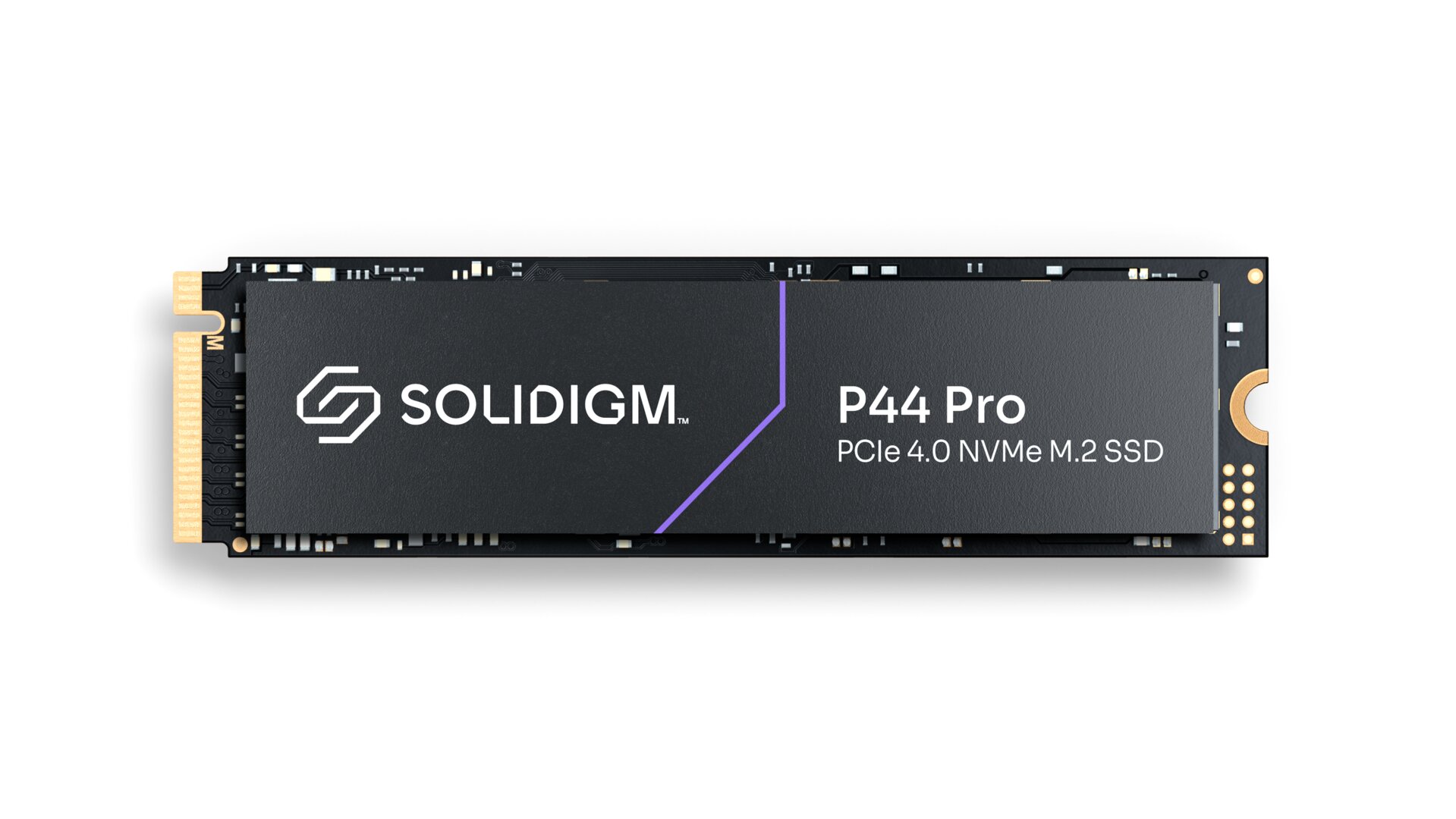

Im M.2-Formfaktor mit 80 mm Länge nutzt die P44 Pro einen 8-Kanal-Controller aus eigenem Hause, der mit PCIe 4.0 x4 arbeitet. Dieser wird nicht mit 144-Layer-NAND-Flash aus Intels Erbe, sondern mit 176-Layer-TLC-NAND der Konzernmutter SK Hynix bestückt. Damit ist die Basis jener der SK Hynix Platinum P41 ähnlich, die Eckdaten sind sogar weitgehend identisch.
Auf Nachfrage von ComputerBase bestätigte Solidigm, dass Solidigm P44 Pro und SK Hynix Platinum P41 auf dem gleichen Design basieren und „nahezu identische Hardware und Firmware“ besitzen. Die Platinum P41 hat sich in manchem Test als eine der schnellsten Client-SSDs bewiesen, wird hierzulande aber nicht vertrieben. Mit der Solidigm P44 Pro haben hiesige Kunden die Chance, die gleiche Technik ohne Import zu erhalten.
Je nach Variante der P44 Pro liegt die nutzbare Speicherkapazität bei 512 GB, 1.024 GB oder 2.048 GB. Hier gibt es also einen kleinen Unterschied zur Platinum P41, die mit 500 GB, 1.000 GB und 2.000 GB angeboten wird und damit mehr Reservespeicher bei geringerer Nutzkapazität bietet.
Ein weiterer Unterschied ist die Unterstützung durch die Synergy Software von Solidigm (siehe unten). SSDs von SK Hynix oder anderen Anbietern werden von der Software nicht unterstützt.
Die maximale Leistung gibt Solidigm mit 7.000 MB/s beim sequenziellen Lesen an. Je nach Testplattform und Benchmark sei aber auch mehr möglich: In eigenen Messungen habe der Hersteller bis zu 7.370 MB/s erreicht, erfuhr die Redaktion im Vorab-Briefing vor ausgewählten Medienvertretern. Beim Wert im Datenblatt wird somit tief gestapelt. Die maximale Schreibrate soll bei 6.500 MB/s liegen (1 TB und 2 TB), ist beim 512-GB-Modell mit 4.700 MB/s aber geringer.
Für das wahlfreie Lesen und Schreiben (4K Random Read/Write) werden in der Spitze 1,4 Millionen IOPS lesend und 1,3 Millionen IOPS schreibend versprochen. Auch das entspricht den Werten der Platinum P41 von SK Hynix. Wie immer gelten die Werte unter Idealbedingungen mit langer Befehlswarteschlange.
