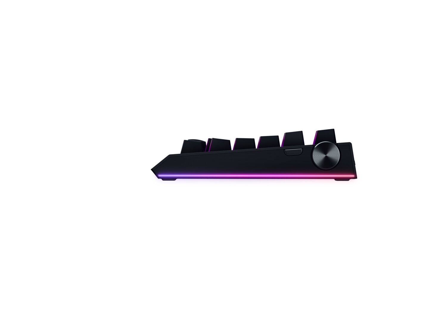

Der Formfaktor streicht Nummernblock und eine Reihe Funktionstasten. Pfeiltasten, Bildlauf und Entfernen werden rechts am Tastenfeld aufgereiht. Darüber sitzt bei Razer ein 2 Zoll großes OLED-Display mit Schwarz-Weiß-Darstellung. Es kann Systeminformationen darstellen oder GIFs abspielen. Weitere Funktionen lassen sich über Razers Systemsoftware Synapse einstellen. Neben dem Display sitzt ein Drehregler, der das Display konfiguriert, Tastenhelligkeit regeln, zwischen Apps wechseln oder den Medienplayer steuern kann. Zwischen Modi wird mit einem seitlichen Button umgeschaltet, weitere Funktionen können in Synapse programmiert werden.

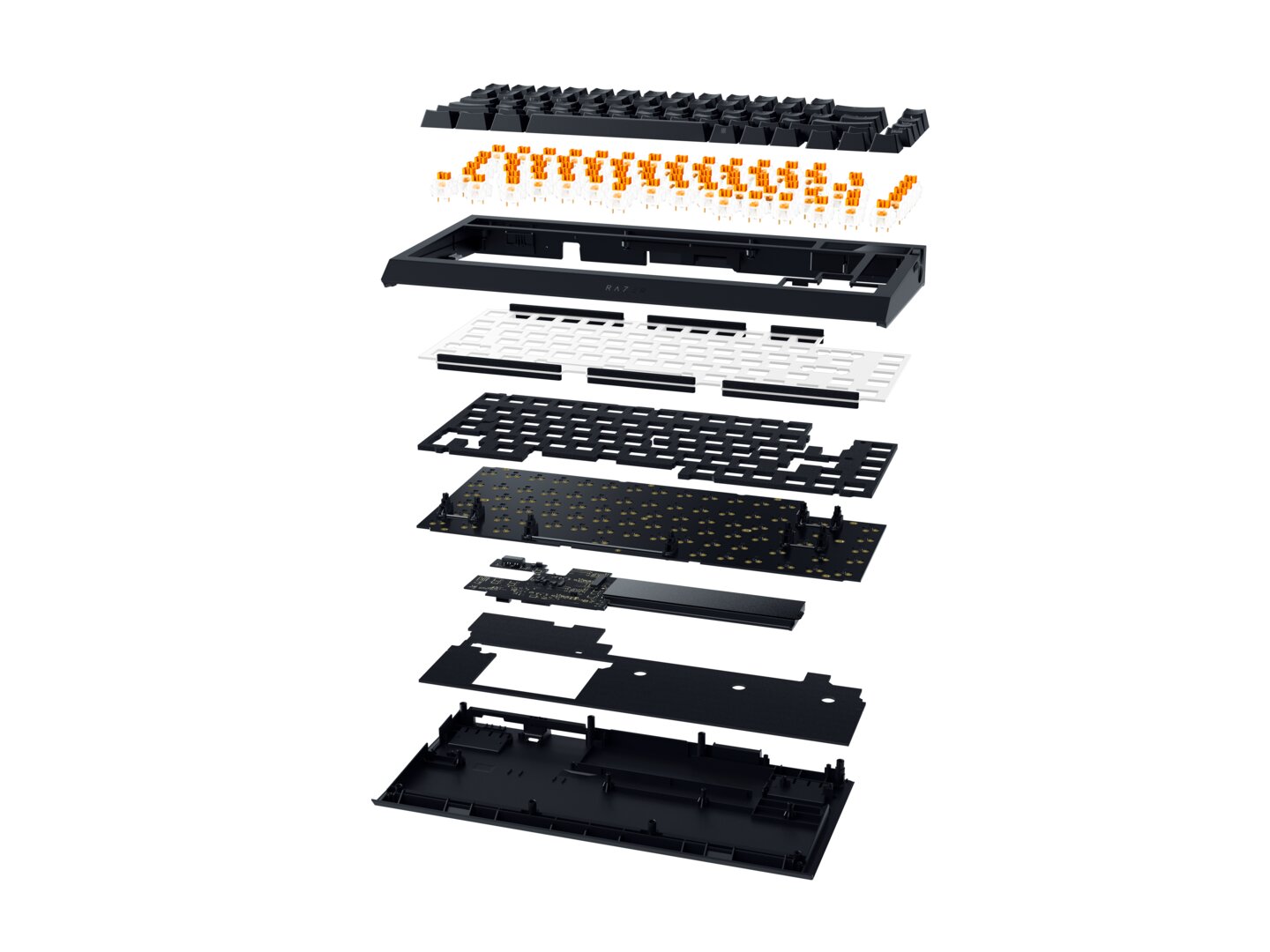

Besonderen Wert legt Razer bei der Produktvorstellung auf den Aufbau der Tastatur. Unter der Oberschale aus Aluminium – wie bei der Azoth besteht die untere Hälfte des Gehäuses aus Kunststoff – sitzen Razers orange, also taktile Taster der 3. Generation in Hot-Swap-Sockeln sowie Stabilisatoren, die mit Krytox GPL 205, einem in der Szene beliebten Schmiermittel versehen sind. Gestützt werden die Taster nicht mit Aluminium, sondern einer Platte aus dem Glasfasermaterial FR4, das einen Kompromiss aus weichem Anschlag und Stabilität finden soll. Die Auflagen für das PCB fertigt Razer aus Poron.
Zwischen Platine und Switch Plate wird zudem Schaumstoff zur Schalldämmung eingesetzt. Eine weitere Schicht wird darunter eingesetzt. Das klingt aufwändig, ist mit Ausnahme der Switch Plate – FR4 findet sich bei Retail-Tastaturen noch eher selten – ein mittlerweile üblicher Aufbau. Für Razer ist das ein Fortschritt: Die Razer Huntsman V3 Pro (Test) ließ eine solche zeitgemäße Konstruktion noch vermissen. Der Aufwand soll für ein distinkt hochwertiges Tippgefühl und eine angenehme Akustik sorgen. Dazu trägt auch eine sonst selten gesehene Lösung bei: Razer versieht das PCB mit einem „Tape Mod“. Das sind Klebestreifen, die das Klangprofil in tiefere Frequenzen verschieben sollen.
