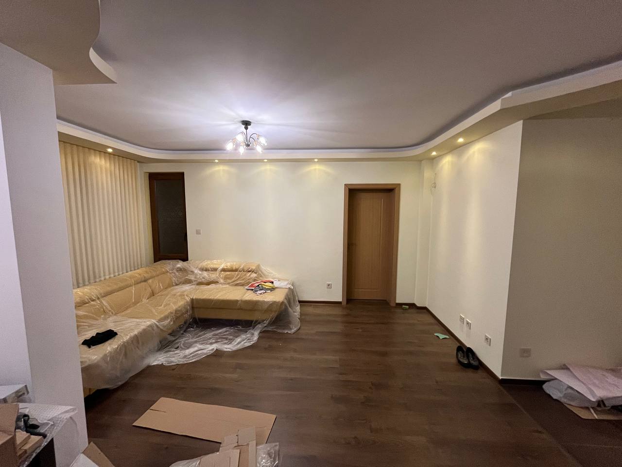

Der Raum ist ein Wohnzimmer mit Küche und hat eine Fläche von 43 oder 45 Quadratmetern.
Es ist kein perfektes Rechteck, daher ist die Wand etwas klein.

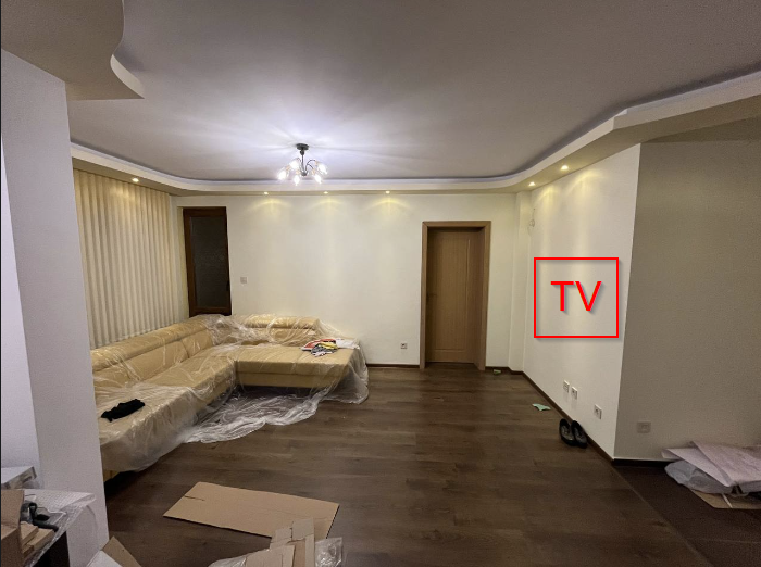

Ich füge ein Bild hinzu, der Fernseher wird auf einem TV-Regal vor dem Sofa stehen.
Reaktionen: cartridge_case
Also die Wand am 2ten Bild geradeaus?
Da wäre der TV dann ja auch sehr off-center von der Couch :/

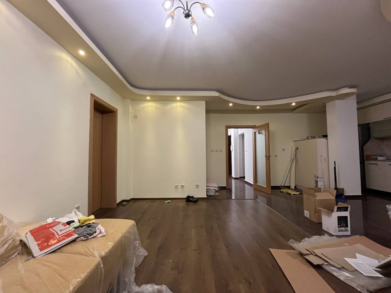

Mein erster Vorschlag wenn ich das so sehe wäre die Couch 90° zu drehen, so das die Lehne der langen Seite zur Küche gedreht ist. Den TV dann an die Wand die im 1. Bild gerade aus ist. Wohl auch kaum breiter aber dann zentrierter zur Couch. So wäre das große Fenster auch seitlich und nicht genau gegenüber vom TV.
Ob das dann so gefällt ist natürlich eine andere Frage. Aber da der Raum recht groß ist fände ich das ok wenn die Couch in den Raum steht und evtl sogar mit einem Regal/Schrank dahinter als kleiner Raumteiler fungiert.
Alternativ könnte man ja auch den TV so anbringen (oder einen TV Schrank stellen) das er einen halben Meter oder so über die Wandkante hinausragt? Damit er mittiger ist, und oder ein größerer möglich ist.
Und in dieses Eck dahinter, also an die kurze Wand neben Eingangstüre ein Regal/Schrank stellen damit der TV, bzw das was übersteht, nicht frei da steht.

Vielen Dank für den Vorschlag, das Sofa zu drehen. Daran hatte ich nie gedacht.
Der Grund dafür ist, dass das LAN-Kabel zur Verbindung des Fernsehers mit der TV-Box bereits an der kleineren Wand liegt. Das ist kein großes Problem, da die meisten Fernseher heutzutage sowieso über WLAN verbunden werden können.
Wenn das Sofa gemäß dem Vorschlag gedreht wird, beträgt die Gesamtdistanz 2,85 Meter, das ist jetzt die Breite des Sofas, das den Raum ausfüllt.
Die Entfernung vom Fernseher zur Sitzposition beträgt also ungefähr 2,30 Meter. Die Wand ist vielleicht etwa 3 Meter breit. Aber dann haben Sie das Problem mit dem Licht, das durch das Fenster kommt, das jetzt direkt hinter dem Sofa liegt.
Wenn wir dieses Rotations-Szenario befolgen, bedeutet das auch, dass ich den Fernseher in die Mitte der Wand stellen muss. Das würde bedeuten, dass das Sofa zu stark in die Mitte des Wohnzimmers rückt und einen seiner Hauptvorteile - seine Größe und die Freiheit, die es bietet - verringert.
Was den nicht-zentrierten Fernseher an der 177 cm breiten Wand betrifft, habe ich auch darüber nachgedacht, aber es ist in Ordnung, wenn man auf dem Sofa liegt. Wenn Sie ganz rechts sitzen, könnte es etwas daneben sein, ja. Ich denke, je größer der Fernseher, desto weniger wird dies ein Problem sein.
