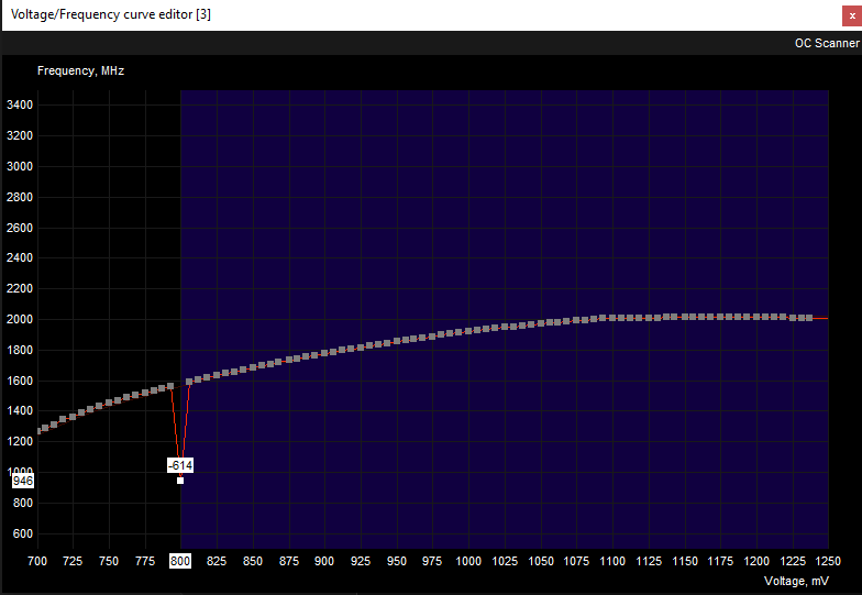

Ich hab das schon verstanden, ich habe nur die Bedienung nicht ganz kapiert, aber ja danke für die Anleitung aus dem Sammelthread
- Sep. 2020
- 494
Ja sorry, ich stand aufm Schlauch
- Sep. 2020
- 494

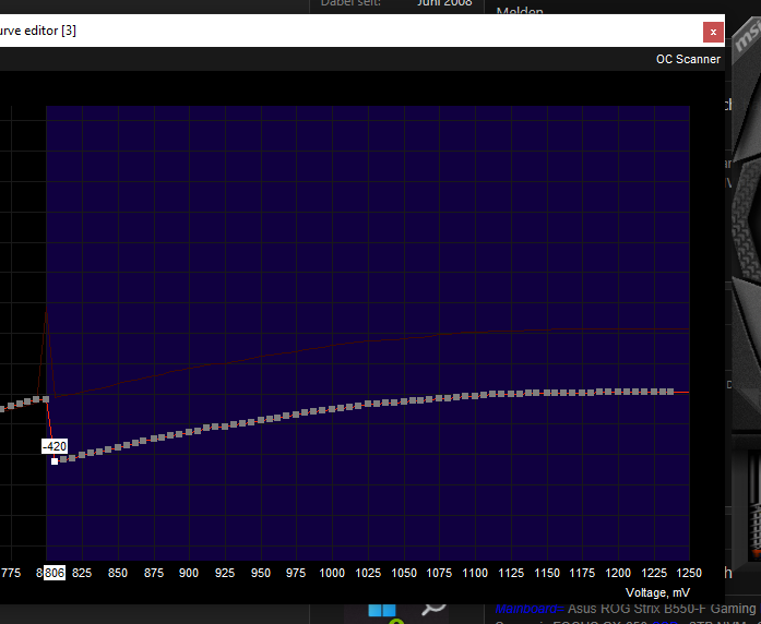

Nein, ich fühl mich gerade etwas verarscht vom MSI
ich hab grad makiert bis 800mv und dann nach unten gezogen, wird trozdem die GANZE Kurve mitgezogen
beim Zweiten versuch nur einen Punkt
Hat Funktioniert hab alles genau gleich gemacht. MSI wollte mich triggern xD
Es hat Funktioniert, die karte zieht ungefär 60W allerdings weiß ich nicht warum das Power Limit sowie Fan Speed gespeert ist ? wie schaltet man das frei in MSI AB ?
