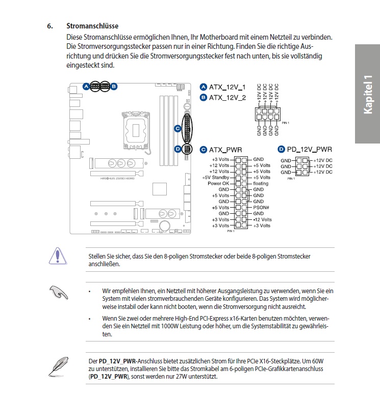

Stromanschlüsse des Netzteils noch mal überprüfen. Dabei die Punkte A, B, C und D beachten. Siehe Handbuch: Der PD_12V_PWR Anschluss ist für die minimale Konfiguration ohne Belang.

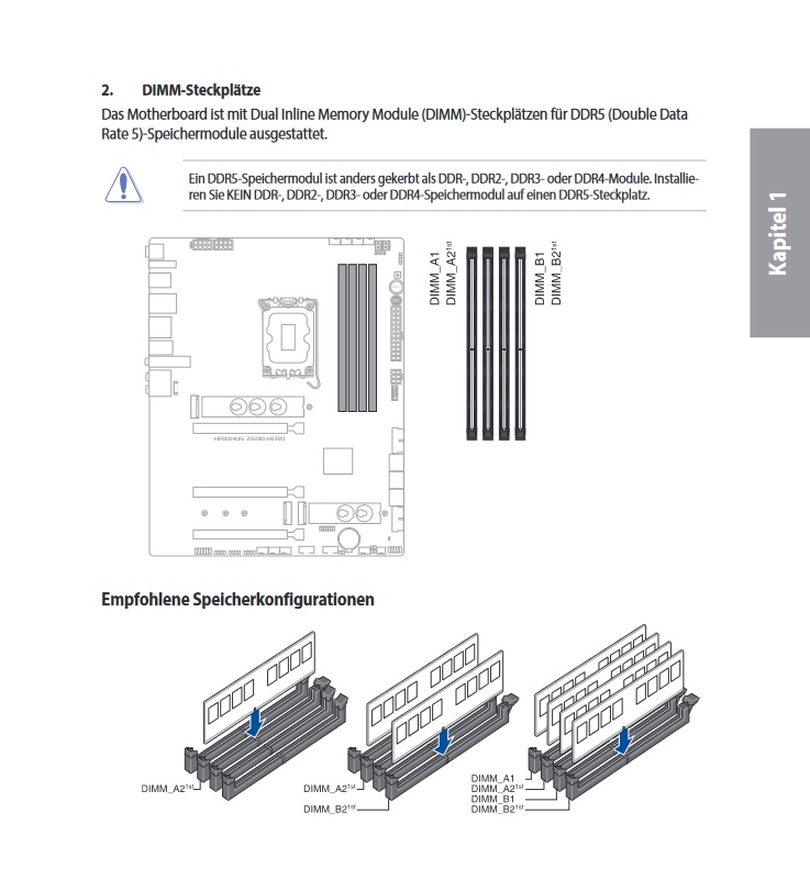

Die Minimalkonfiguration besteht nur aus dem Motherboard, der CPU, einem Kühler und einem Speicherriegel. Sonst nichts. Ein einzelnes RAM-Modul wird in den Steckplatz DIMM_A2 gesteckt. Und nur dort. Siehe Anleitung im Handbuch:

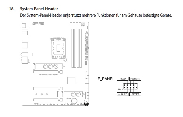

Am System F_Panel nur den Stecker für den Startknopf (PWRBTN) anschließen. Siehe Screenshot:
