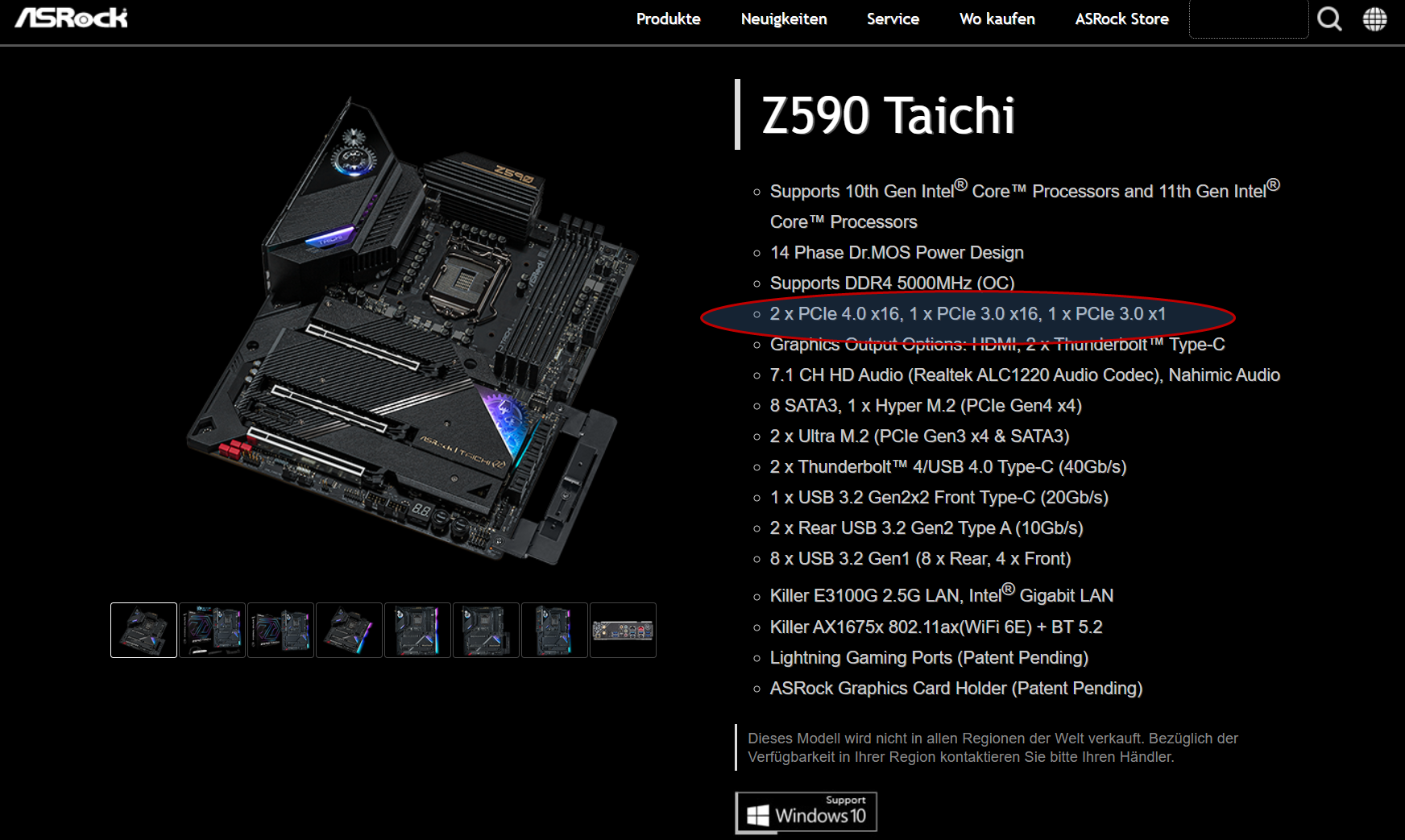

Vielleicht kannst du das mal näher erklären. Der i9-11900 hat doch PCIe 4.0 Lanes. Können diese nicht genutzt werden? Schaue ich mir die Specs vom ASRock Taichi Z590 an, verstehe ich es so, das PCIe 4.0 genutzt werden kann.

Ja richtig, die CPU hat PCIe 4.0 Lanes. Warum sollte dann der Chipset stärker gekühlt werden, der mit diesen Lanes nichts zu tun hat?
Der x570 hat selber einen PCIe 4.0 Controller verbaut und hat deswegen eine hohere TDP.

Ah, OK jetzt verstehe ich was du meinst. Die Verwirrung entstand durch die Formulierung:
... "Der Z590 hat kein PCIe 4.0", gemeint war aber, dass der Z590 Chipsatz hat keinen (eigenen) PCIe 4.0 Controller hat.
(Es hatte sich für mich so angehört, dass PCIe 4.0 auf Z590 nicht unterstützt wird.)
