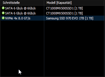

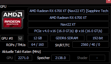

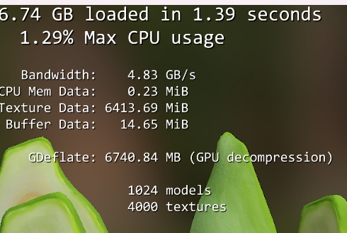

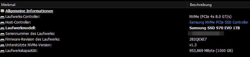

Ich habe meine Daten noch nicht eingetragen. Gerade Rechner 3 (mein Gaming-PC) verwundert mich doch sehr.
Laut Xbox Game-Bar ist meine 6700 XT fĂĽr DirectStorage optimiert.

Rechner 3
Samsung 970 Evo 1TB, R9 5900X, RX 6700 XT, W11
Hardware: Samsung 970 Evo 1TB (PCIe 4.0, NVMe), Ryzen 9 5900X (CO, UV), Sapphire 6700 XT 12GB (UV), MSI X570 Unify, DDR4 32GB 3200MHz@3600MHz
Software: Windows 11, AMD Treiber 23.7.2, SSD Firmware 2B2QEYE7, AMD Chipsatz 5.05.16.529
Durchsatz in GB/s (Mittelwert aus den ersten 5 Durchgängen): 4,83

Das ist wirklich sehr seltsam. Mit meiner 6700 XT und 980 Pro unter Windows 10 kam ich auf ~17 GB/s.tusen_takk schrieb:Ich habe meine Daten noch nicht eingetragen. Gerade Rechner 3 (mein Gaming-PC) verwundert mich doch sehr.
