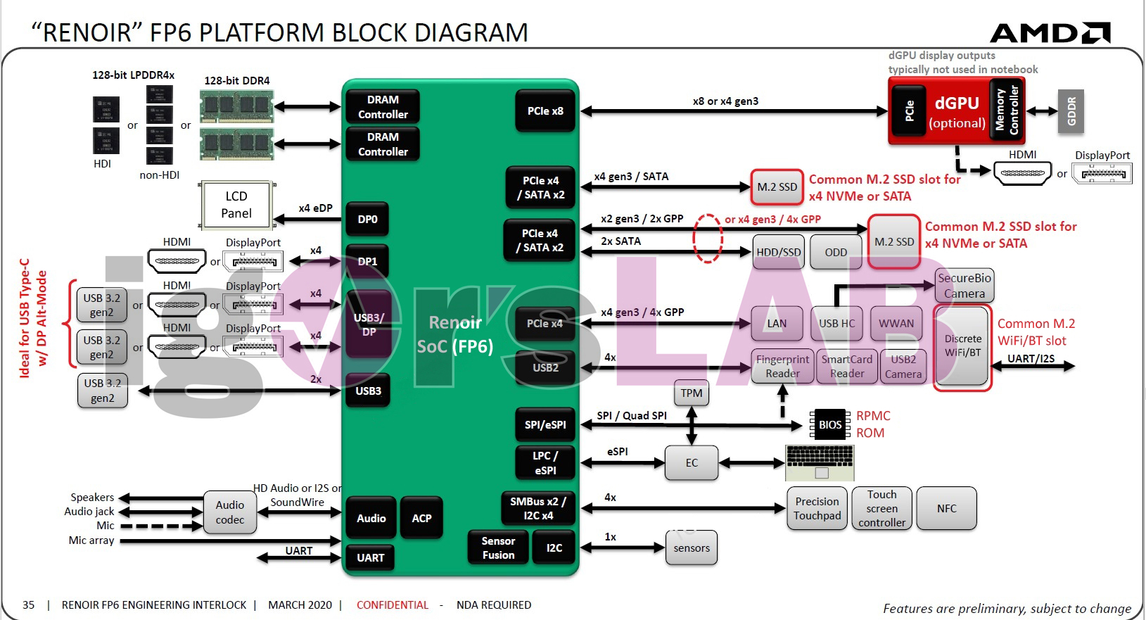

IgorsLab hat auch ein Blockschaltbild von Renoir. QuelleKingLz schrieb:Hast im Prinzip Recht, aber für M.2 etc sollte es es extra Lanes geben. Meine Informationen beziehen sich auf die Blockschaltbilder von Desktop Ryzen Prozessoren
