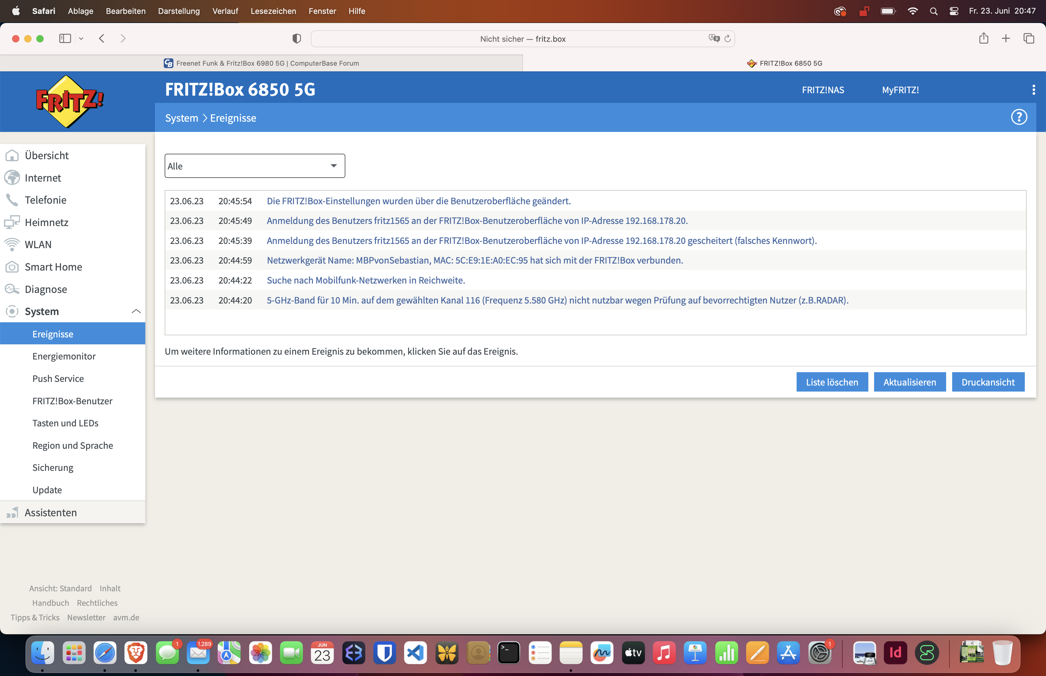

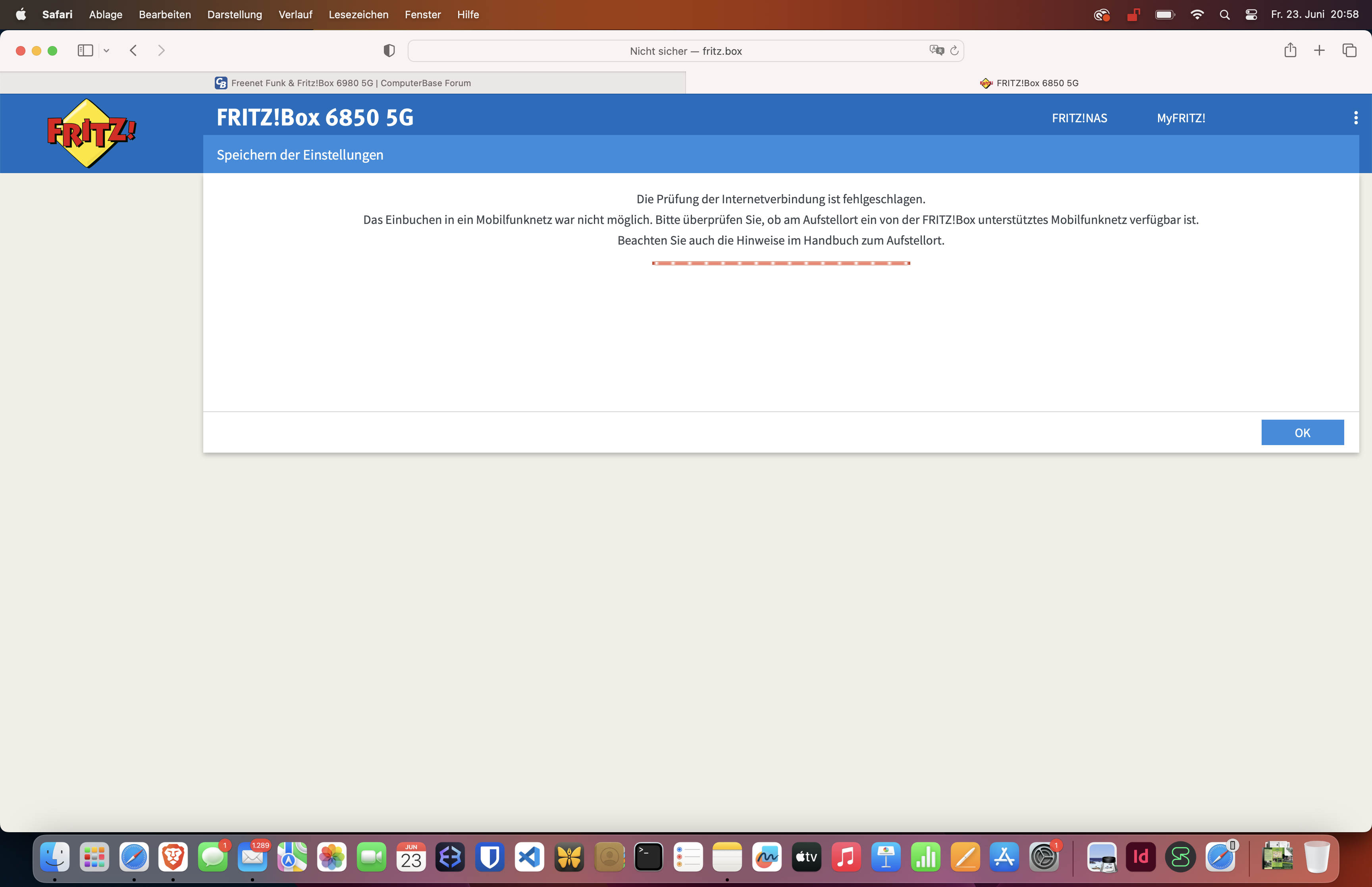

Habe bei der Fritzbox den O2 APN im Internet-Assistenten gewählt ... siehe Fehlermeldung. Es wird ja nicht mal eine Verbindung zum Funkmast aufgebaut.

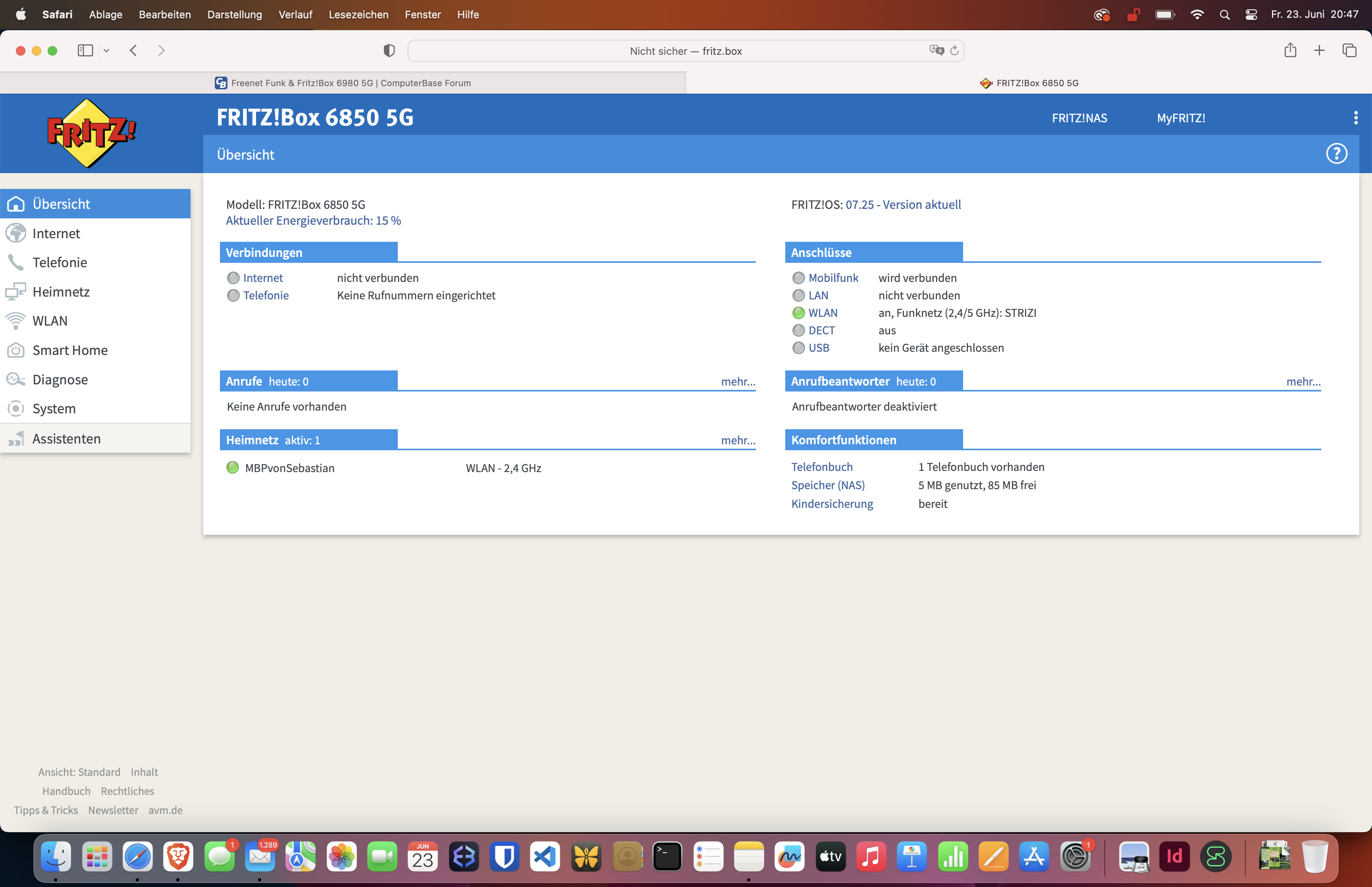

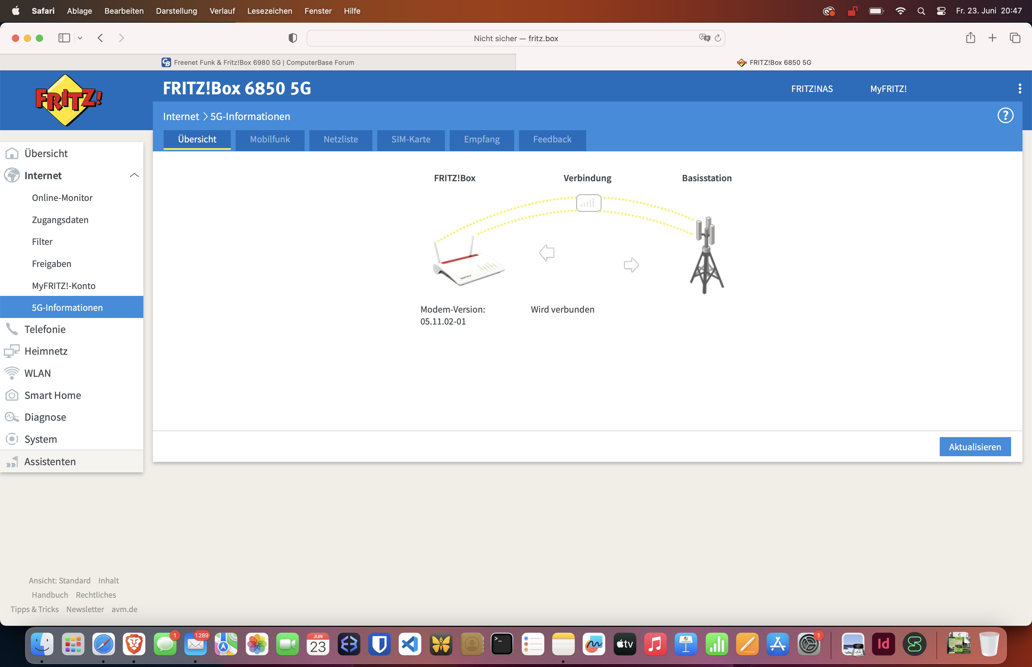

Habe nun mal ein manuelles Firmware-Update von 7.25 auf 7.30 gemacht. Nun baut die Fritzbox nach ca. 15 min. und sich damit aufhängenden Internet-Einrichtungsassistenten auf. Dennoch scheint die Verbindung aktiv zu sein und surfen funktioniert.
Also scheinbar kein FUNK-Problem sondern Fritzbox-Problem.

Deaktiviere mal 5G in der Fritzbox!
Und damit meine ich nicht 5GHz W-Lan sondern den 5G Mobil Standard.
3G, 5G-NSA, 5G SA deaktivieren so das nur noch LTE aktiviert ist.
