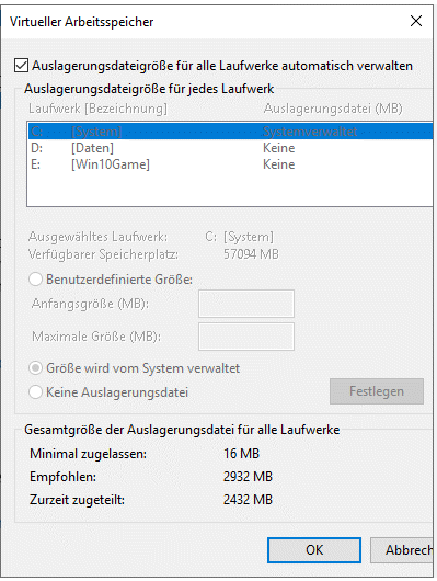

Ja Auslagerungsdatei war ursprünglich manuell sehr hoch auf der HDD (und SSD) und nach Koruption gab es da Fehlermeldungen, sodass ich sie auf 0 schaltete. Die Meldung kam trotzdem nach jedem Neustart wgn HDD... Ich schaue das grad woanders noch, wie ich das Problem löse. Soll ja nicht den Rahmen des Themas sprengen. Danke für die Mühe bisher
Lass die Finger von der Auslagerungsdatei.
Windows diese verwalten lassen auf der schnellen SSD.
