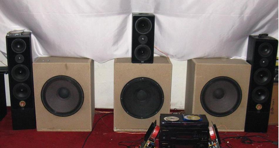

PS: Bild, Experiment mit 3X18er CB
Und so dann Licht aus und herabgelassene Leinwand (und ja, LS dahinter)
