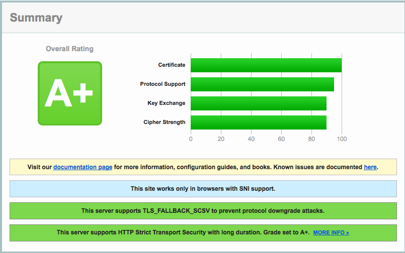

Die Plesk Extension ist verfügbar. Habe es heute getestet. Man wählt einfach eine Domain aus seiner Liste aus, gibt seine Emailadresse an und klickt auf Zertifikat erstellen. Keine 10 Sekunden später ist die Seite über HTTPS erreichbar und Plesk kümmert sich automatisch um das erneuern. Man muss nichts einstellen. Perfekt für Hobby-Admins.

Hier noch ein Screenshot von meinem Plesk Server mit Zertifikat:
