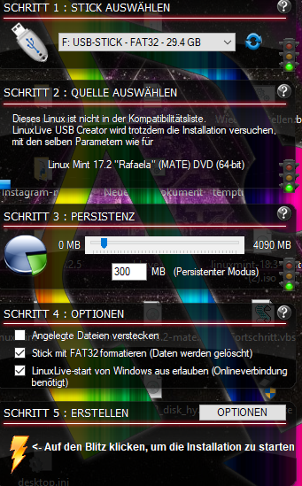

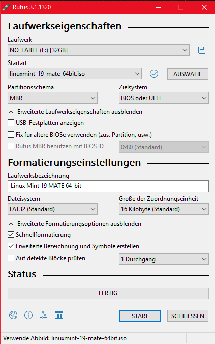

Ich hatte mal auf meinem FUJITSU Lifebook AH530 neben Windows 10 auch Linux Mint installiert. Jedoch gab es dann mehrere Probleme und nun ist Linux komplett weg (dies habe ich durch Super Grub2 herausgefunden, da Linux dort nicht aufgelistet ist). Ich habe versucht Linux Mint MATE 19 jeweils mit den Programmen Rufus, Etcher, Win32DiskImager, LiLi USB Creator und ISO to USB auf ein USB Stick zu brennen und zu installieren. Ich habe den Stick immer mit FAT32 formatiert, ich habe die Partition auf der die Installationsdateien sind mal als aktiv gekennzeichnet und auch andere Versionen von Linux probiert (17, 18, 18.2, 18.3, 19). Jedoch hat dies alles nicht funktioniert. Wenn ich die Bootreihenfolge so verändere, dass nur der USB-Stick gebootet wird kommt immer die Meldung "Operating System not found". Das komische dabei ist jedoch, dass ich Linux mit einen der Programmen (Rufus, Etcher, Win32DiskImager oder ISO to USB. Welches genau weiß ich nicht mehr) auf dem PC installiert habe. Nun funktioniert nichts mehr. Was muss ich jetzt machen, damit ich Linux wieder im Dual-Boot installieren kann?

Einstellungen in Rufus:
Ab und zu auch mal mit "Fix für ältere BIOSe verwenden"
Einstellungen in LiLi USB Creator:
Ab und zu auch ohne "LinuxLive-start".
