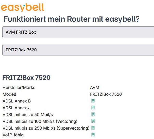

Ich habe mir nach Lesen dieses Threads eine gebrauchte 1&1 - 7520 gekauft für 32€
Denn mein Ziel ist Providerwechsel-mittlerweile 12 Gründe gegen Vodafone und meine Wohnung wird mittlerweile von 5 alternativen Konkurrenten beliefert - bei allen 5 sagte der Routercheck : 7520 OK
-laut SIM und Telekom.de/t-map die Versorgung meiner Wohnung für DSL 16-100 bis 250 für Zukunft .

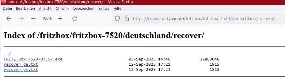

„1, Original-Image von AVM bespielen.
2. im Einrichtungs assistent kann man danach selber jeden Anbieter auswählen.
3. aber auch .“Bei neueren 1+1 Boxen (7530/7590) geht das NICHT mehr
ergo habe ich auch die FRITZ.Box_7520-07.57.exe vorab runtergeladen ( meine Info : FRITZ.Box_7520_B-07.57-exe geht NICHT , weil falsches B Modell)
Nur woher nehmen?
Die 7520 wird von AVM gar nicht verkauft.
Es ist eine reine OEM Box. Daher gibt es (aktuell) gar keine Möglichkeit des Unbranding (mehr).

Nein es gibt 2 versch AVM-Versionen achte auf die beiden Dateigrößen:
Ob das in image und exe enthaltene OS nun aber identisch ist, weiss ich nicht.
der Link zu Version 2. die bei mir funktionierte:

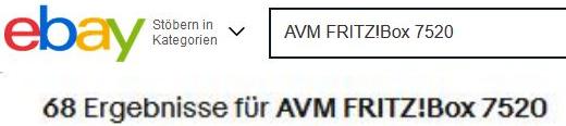

die 7520 --über Ebay ab 35€-- dort sah ich sicher auch das NICHT 1&1 Modell , sondern ungebrandet für 99€--eventuell aus Lagerbeständen
