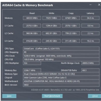

Würde ich so nicht sagen, High Frequency auf AMD macht wenig Sinn.Aber es gibt bessere günstigere Bin's.cm87 schrieb:Eigentlich ist die Aussage aus diesem Test:
Finger weg von solch unnötigen RAM Kits.
Meine 4x8GB Patriot 4400 schaffen stabil 4400CL17-17, 4000CL15-15 und 3800CL14-14 bei 1,5V in extrem straff.
Aber packen halt nicht viele, die wenigsten schaffen überhaupt sowas hier bei 1,55V zu booten.
4x8GB@4533Mhz CL16-16
