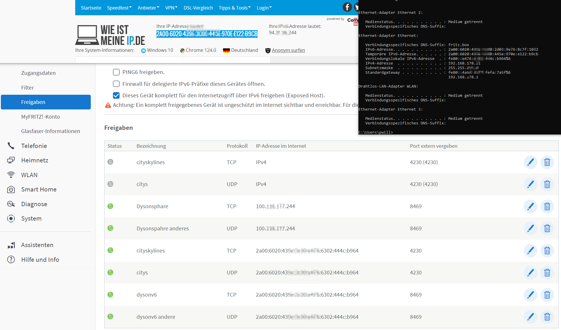

er hat nur zu hause eine Fritzbox und von daaus kann er auch ohne probleme den server hosten und ich drauf connecten. Nur da er unter der Woche immer mit einem Gigacube unterwegs ist, geht das nicht.
Ich bin mit selber unsicher, welche ipv6 überhaupt die richtige ist die der Kumpel nutzen muss. Ich habe hier zig verschiedene.
Zudem habe ich in der FB mal den haken "dieses Gerät komplett freigeben" reingemacht. Falls das hilft?!
Sollte theoretisch die ipv6 über cmd vom kumpel aus anpingbar sein?
EDIT: Brauch denn der Kumpel auch eine ipv6? sein Gigacube kann scheinbar gar kein ipv6
Ganz dumme Idee. Damit setzt du das Gerät allen Attacken aus dem Internet aus. Es ist schon schlimm genug, einen Server auf Windows zu betreiben, aber dann sollte man ihn wenigstens so weit wie möglich absichern.
Nein. Dafür müsste man diverse Freigaben im Router und in Windows machen. Nicht zu empfehlen.
Ja.
Doch, Vodafone Mobilfunk bietet IPv6.
