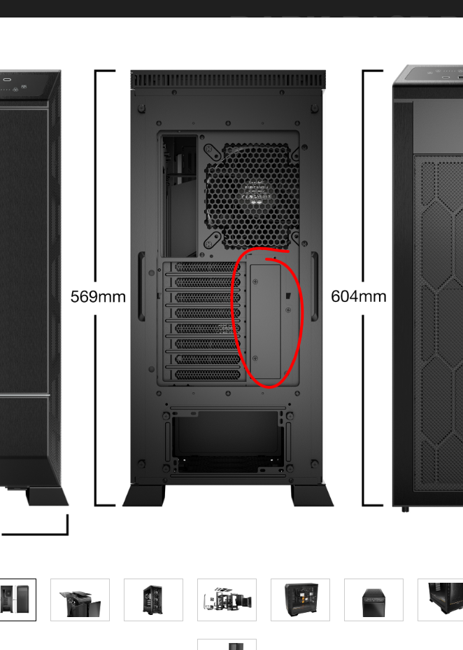

Blackboxxx schrieb:
Und leider finde ich auch sonst keinen platz, an dem ich durch das gehäuse nach außen komme. Außerdem ist das gehäuse nicht breit genug, ich hasse es, wenn ich nicht alles bequem unter bekomme.

Shuvi schrieb:
Die Frage ist auch wie schön man die Leitungen nach außen führen will.
Alternativ könntest du auch sicher nur diese Abdeckung entfernen oder?
Die lässt sich nicht entfernen, die hält teile des moboschlitten zusammen, schottverschraubung eventuell möglich. Aber ich trenne jetzt einfach einen steg raus, dann komme ich auch mit den schläuchen durch, ist einfacher dann den mobotray zu entnehmen. Alle anderen Lösungen sind schlechter, da zur Entnahme des schlitten alles demontiert werden muss.

Also ich habe mir genau auch das Dark Base Pro 901 geholt und deine Aussage stimmt so nicht ganz. Das Seitenteil kann sehr wohl raus und wird auch in der Anleitung im Kapitel Grafikkarte beschrieben. Es geht am Ende darum eine Grafikkarte 90° einzubauen.
Schau dir das mal genauer an, ich habs gestern ausgebaut.

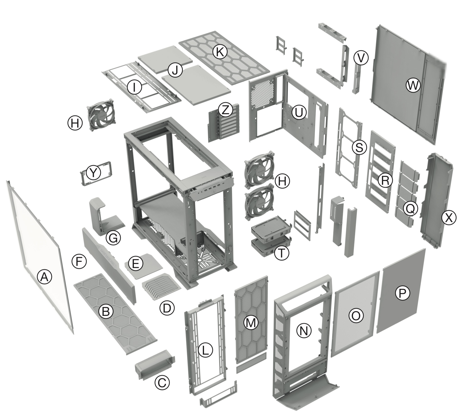

Was ich übrigens absolut unglaublich finde! Keine explosionszeichnung der Montage aller teile die ich verbaut habe. Das schafft (zugegeben, meistens schlecht) jede chinaklitsche.
Werde ich morgen Abend machen. Aus meiner Erinnerung heraus, hält es maximal das Blech für die Befestigung der Karten. Da findet man sicherlich auch eine andere Lösung dazu. Ich werde morgen Abend auch mal schauen, ob meine Gehäusedurchführung passt, wenn du schreibst die passt nicht.
Falls du eine Explosionszeichnung vom Gehäuse meinst, dann ist die doch auf Seite 10 im Handbuch. Es ist zwar nicht richtig vom Zentrum gezeichnet, aber ich würde das durchgehen lassen, als Aufstellung aller verbauten Bauteile im Gehäuse.

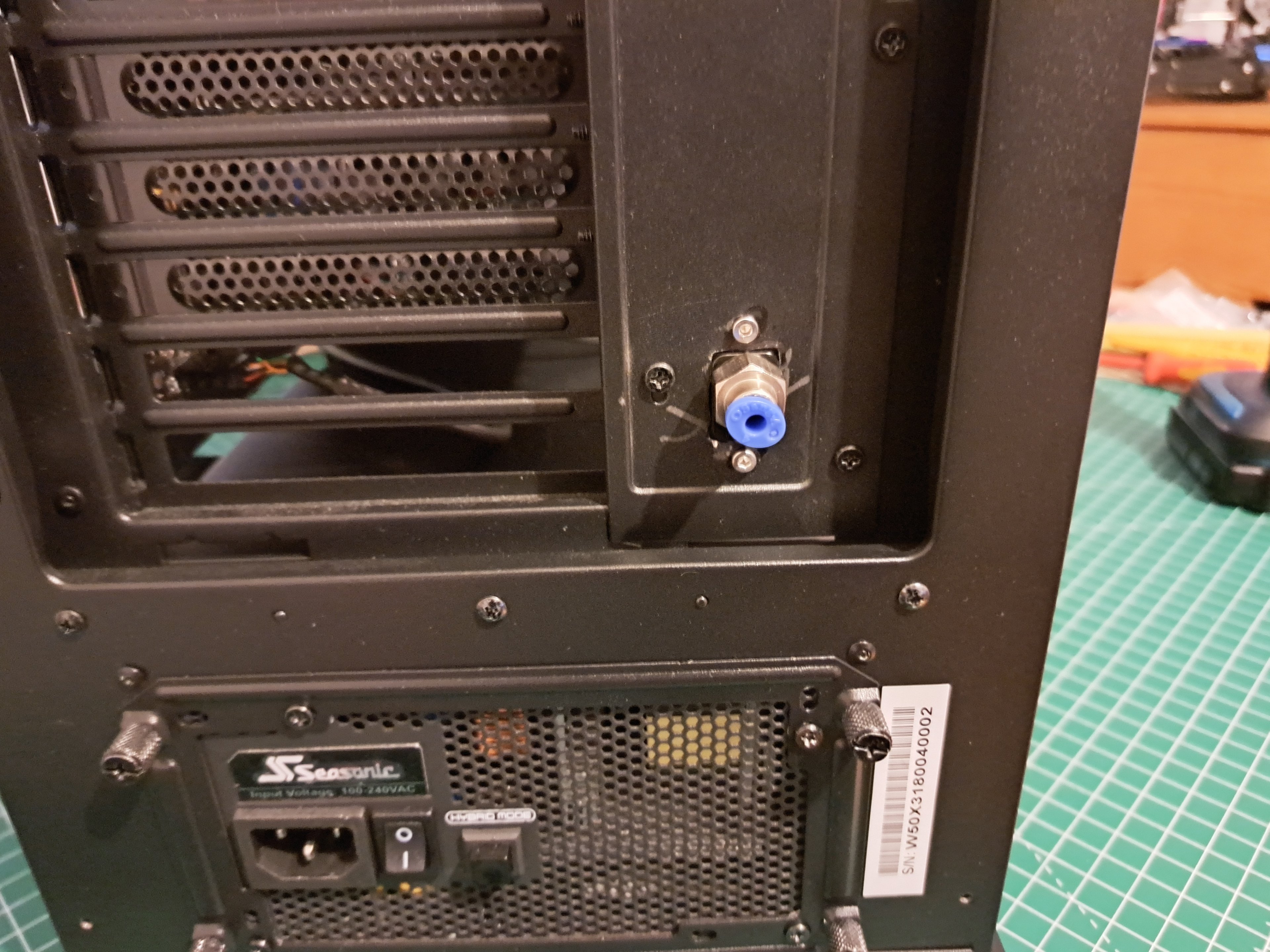

Also, ich glaube ich habe eine lösung, oberhalb des mobos hab ich noch platz für eine schottverschraubung.
Die schläuche montiere ich an den oberen lüfterhalter und komme kurz vor der pumpe in 90° nach unten.

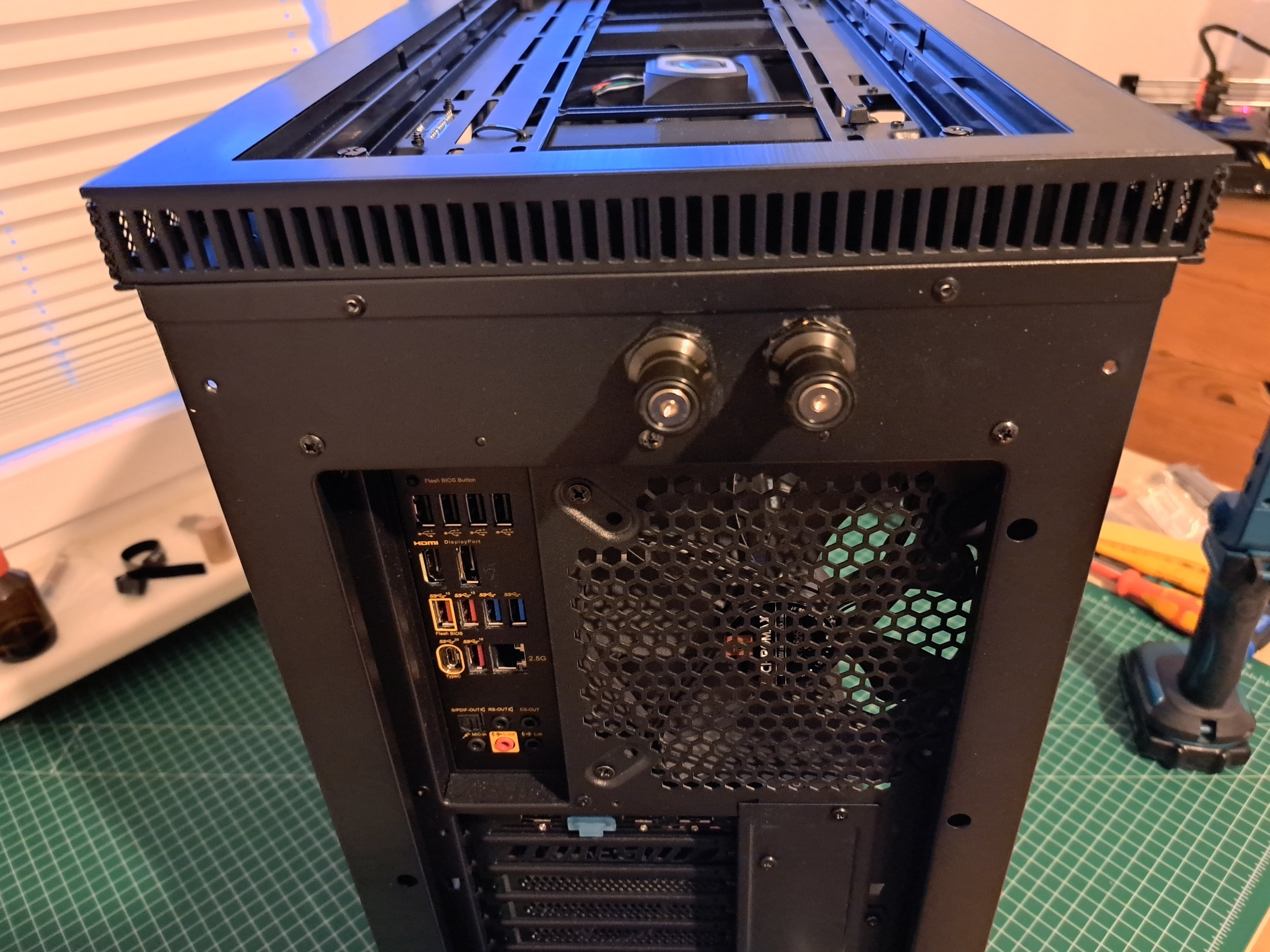

Wie gestern angedroht, habe ich mal geschaut, wenn man das Seitenteil entfernt. Bei meiner Konstellation (X670 Godlike + 4090 iChill) passiert gar nichts. Ich habe das Blech in der Hand, ein großen Loch im Gehäuse und Grafikkarte ist trotzdem fest.
Was ich aber ebenfalls festgestellt habe ist, dass die Gehäusedurchführung mit 2x G1/4 + Kabel nicht so einfach reinpasst. Ich werde mal schauen, ob ich es zerlegen kann, einbaue und anschließend wieder montiere. Dann passt es auch rein, die Frage ist, ob es dicht wird.

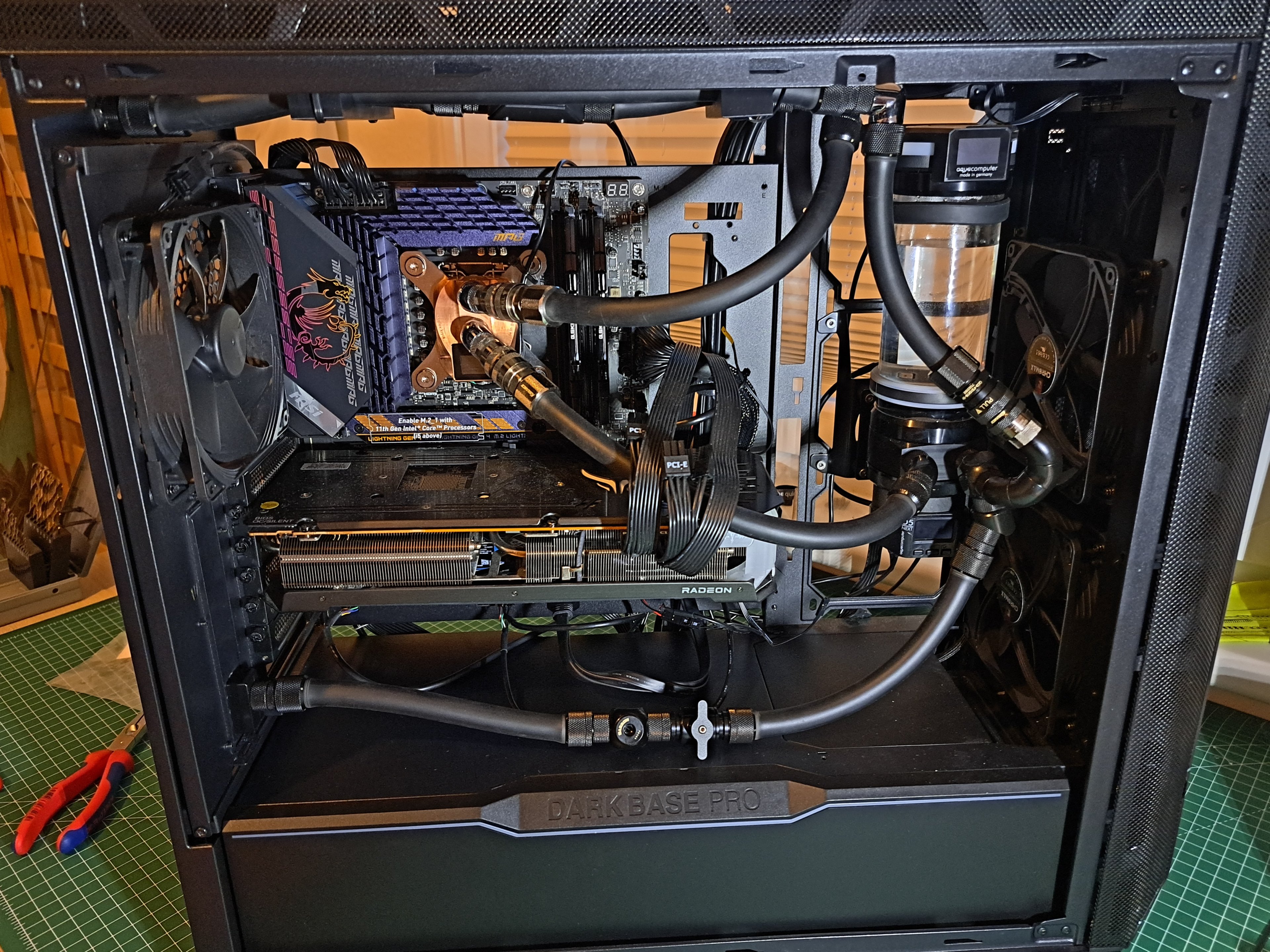

Die letzten teile sind angekommen. Manche halt in silber, da schwarz nicht lieferbar, war mir aber mittlerweile egal. Hier das ergebniss.
