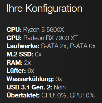

Btw... habs mal grob eingegeben.
https://www.bequiet.com/de/psucalculator
Das 750w würde also auch gehen.
