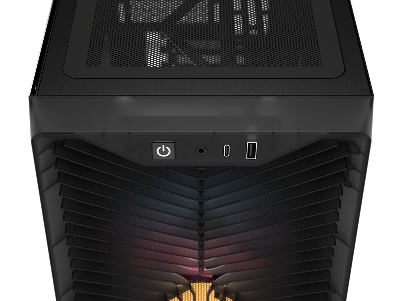

Das Frontelement der dem Test vorliegenden Smoke-Variante ist vollständig aus leicht transparentem Kunststoff gefertigt. Am oberen Ende der Front sitzt das I/O-Panel. Auch wenn das Gehäuse im Einstiegsbereich rangiert, wird hier zumindest ein USB- 3.1-Anschluss (USB 3.2 Gen 2x2) mit einer Übertragungsrate von 20 Gbit/s geboten. Gespart wird bei den weiteren USB-Anschlüssen, denn davon ist lediglich noch ein USB-2-Anschluss an Bord.

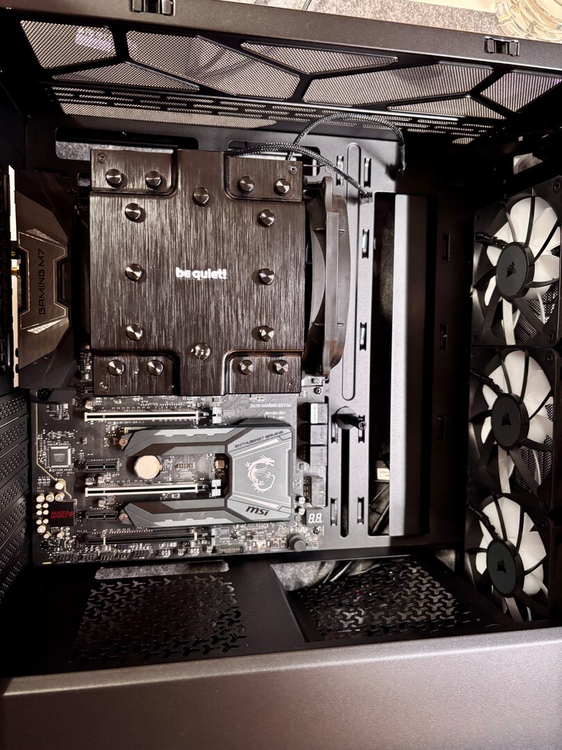

Front- und Seitenelemente lassen sich werkzeuglos entnehmen. Die Demontage der Front gestaltet sich im Test jedoch etwas umständlich. Da das I/O-Panel direkt am Frontelement verbaut ist, lässt sich die Frontpartie nicht in Gänze entnehmen und baumelt an den Kabelsträngen. Um ein freies Arbeitsumfeld zu haben, etwa für das Wechseln der Lüfter, empfiehlt es sich daher, das gesamte I/O-Panel zu demontieren – ein unnötiger und umständlicher Arbeitsschritt. Gleiches gilt für die Entnahme des Staubfilters unterhalb des Netzteils. Entweder muss das Gehäuse gekippt werden oder der Nutzer tastet sich ohne direkte Sicht am Gehäuseboden entlang.

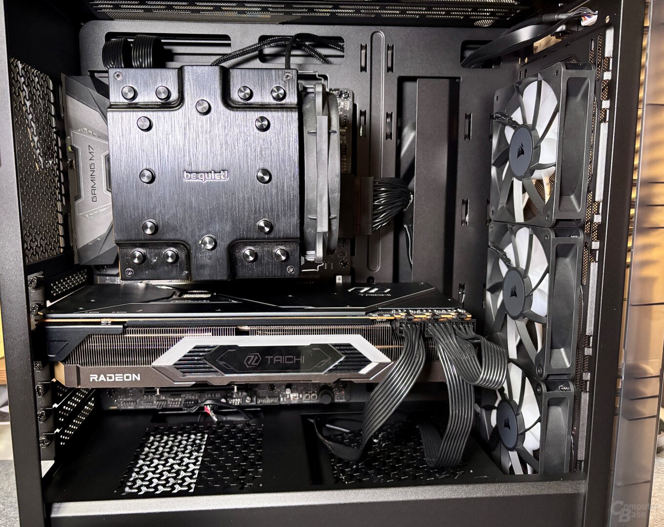

Im Gehäuseinnern präsentiert sich zunächst eine schlichte Hardware-Kammer, die zumindest einige Features bietet. Neben einem Grafikkartenarm werden Lüfteroptionen auf der Netzteilblende und Aussparungen für rückwärtige Mainboard-Anschlüsse geboten. Auf gummierte Kabeldurchlässe muss hingegen verzichtet werden.
Corsair 3200D ARGB
Corsair 3200D ARGB (Bild: Corsair)

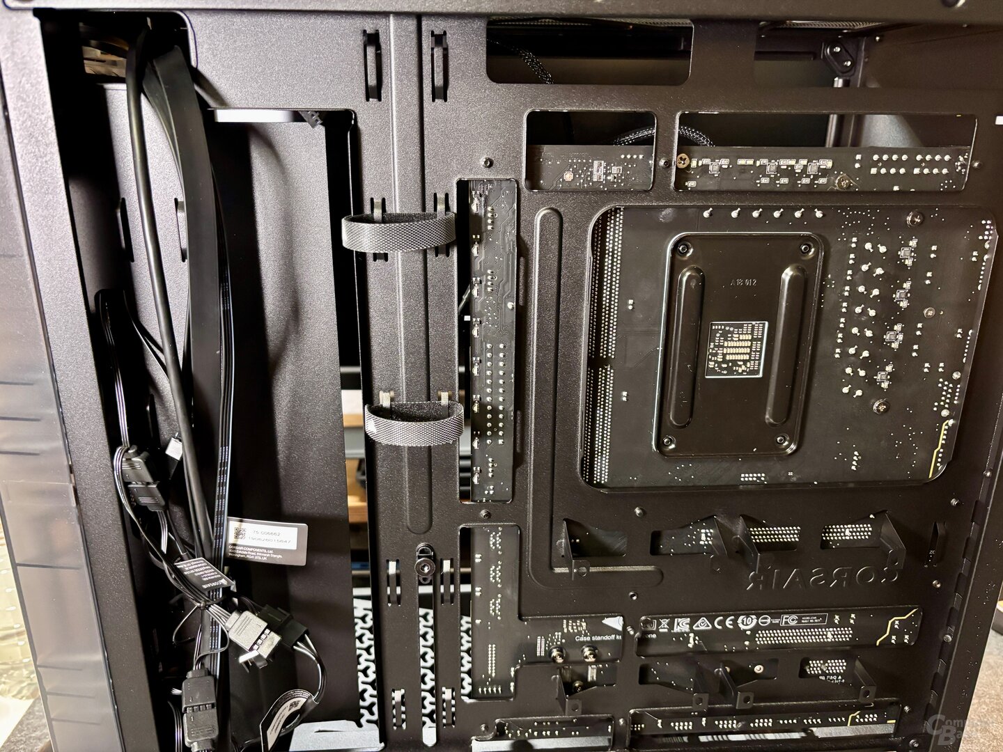

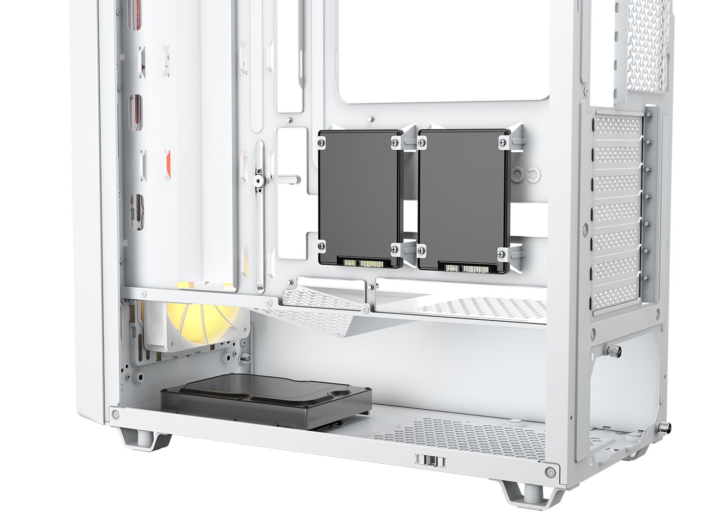

Hinter dem Mainboard-Träger zeigt sich hingegen, woran (zumindest etwas) gespart wurde. Sämtliche Festplatten müssen direkt am Chassis verschraubt werden. Am Träger selbst können dabei zwei 2,5"-Festplatten montiert werden. Noch spartanischer wird es im Bodenbereich. Hier nimmt entweder eine 2,5"- oder eine 3,5"-Festplatte Platz und muss umständlich direkt von unten am Bodenblech verschraubt werden. Auch das Kabelmanagement fällt mit einigen Ösen und zwei Klettbindern dürftig aus.
Mangelhaft ist hingegen die Kabelsichtblende, die im vorderen Bereich die Durchlässe zur Hardware-Kammer etwas verdecken soll. Sie ist sehr dünn verarbeitet und gibt beim Durchstecken des ATX-Stromsteckers bereits stark nach.
Corsair 3200D RS ARGB im Test
Abgesehen davon verläuft der Hardware-Einbau ohne Probleme. Da der Deckel nicht entnommen werden kann, sollten Stromkabel, wenn möglich, bereits vor Einbau eines großen Luftkühlers angebracht werden.

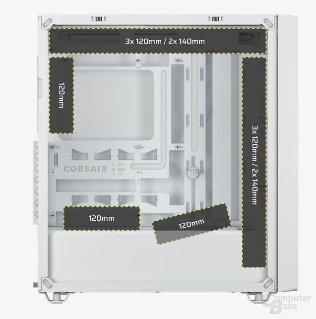

Insgesamt fasst das Corsair 3200D RS bis zu nein 120-mm-Lüfter. Alternativ können im Front- und Deckelbereich auch jeweils zwei 140-mm-Modelle verbaut werden. Die ab Werk verbauten Lüfter vom Typ Corsair RS ARGB 120 verfügen über einen 4-Pin-PWM-Anschluss. Die Beleuchtungssteuerung wird bei der ARGB-Variante über 3-Pin-5V-Stecker realisiert.

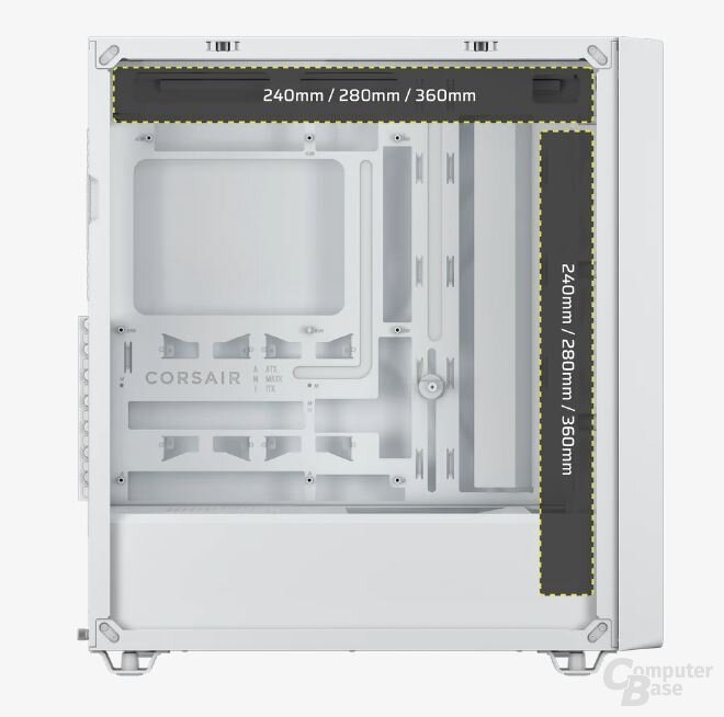

Für Nutzer einer (AiO-)Wasserkühlung stehen hinter der Front rund 61 mm Platz zur Verfügung. Im Deckel ist mit rund 56 mm etwas weniger Platz, ehe das Mainboard oder Anschlüsse in die Quere kommen.
