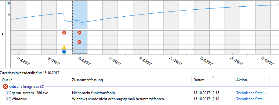

Hi,
habe selbes Problem. Schein an einer qemu-system-i386.exe zu liegen. Irgeneiner einen Plan was das ist / wie ich es wegbekomme? Habe auch noch einen Screenshot angehängt.
Danke und Grüße
