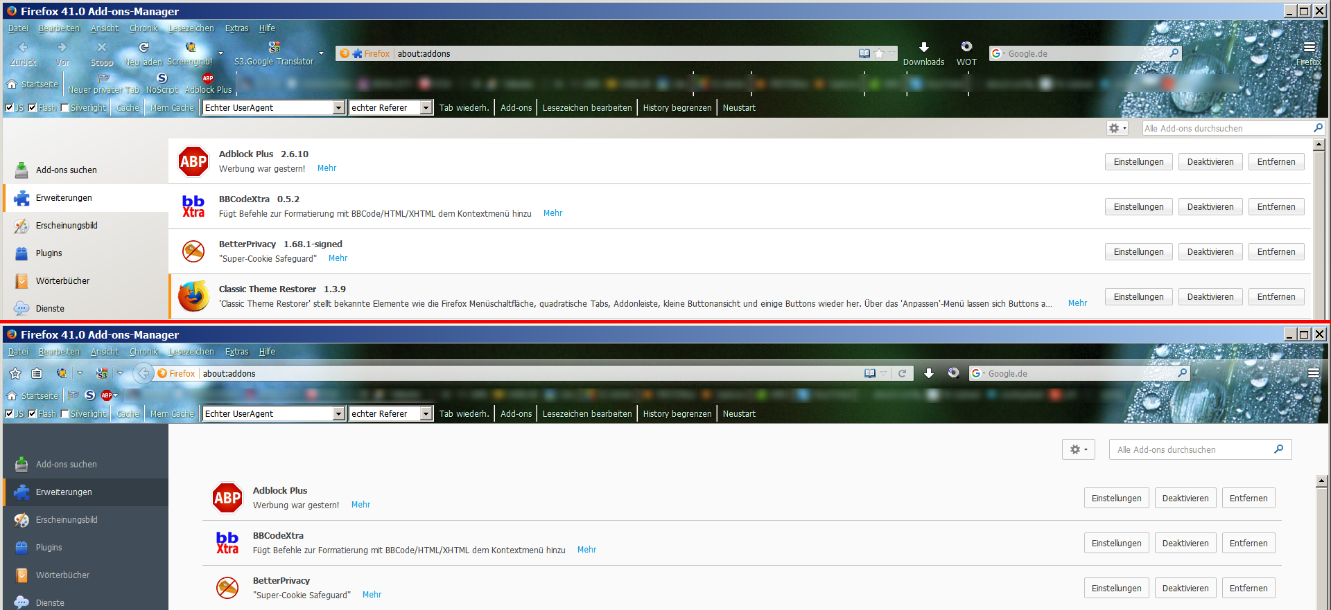

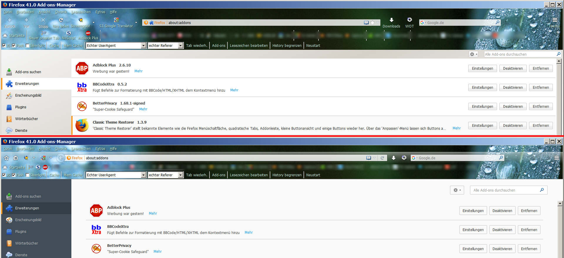

So ist es wohl. WO genau ein Symbol eines Addons angezeigt wird, ist sowieso schnuppe, da man es über Anpassen verschieben kann. Mein AdBlock Plus-Symbol z.B. ist etwas links vor der Adresszeile in der Lesezeichen-Symbolleiste platziert. Der Classic Theme Restorer hat damit rein gar nichts zu tun. Selbst wenn der TO glaubt, dass es damit zu tun haben könnte und er es deswegen erwähnte, irrt er.
Zur Veranschaulichung: oben mit, unten ohne CTR.
