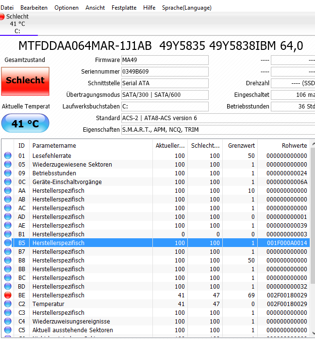

Jetzt habe iuch gerade CrytalDisk installiert und muss das sehen:
Aber kann es sein dass eine SSD problemlos läuft und nur nicht starten will???
Nun dieser Wert sagt mir momentan nix.
Fakt jedoch ist, dass CDI den höchsten Warnwert anzeigt den es ausweisen kann.
Ich würde an deiner Stelle schnellstens wichtige Daten sichern und die SSD zurücksenden - gegen eine Neue tauschen.
Du könntest sie aber vorher noch beim Kumpel mit ´ner Dockstation nochmals testen wollen mMn.
Hab jetzt extra mal meine SSD mit CDI getestet - die steht auf "gut".
Das ist ne MicroSSD für Bladeserver/spezielle Elitebooks, gut möglich dass das dein Elitebook schlichtweg die Firmware auf der SSD nicht mag. Die Meldung aus CDI könnte auch darauf hindeuten.
Immo ist sogar in dem eBay Artikel unten explizit die Kompatibilität gelistet. Das Elitebook welches du verwendest fehlt in der Liste ganz klar, wenngleich andere gelistet sind.
Ich bin der Meinung, dass bei einem so wichtigen Teil wie dem eigentlichen Datenträger, also der SSD, keine Fehler angezeigt werden dürfen.
Zumal sie auch noch neu ist. 36 Betriebsstunden ist ja nix....
Wie Moselbär schon erwähnte: Sende sie retour und spar dir die Fehlersuche. Das ergibt sich vielleicht mit der Ersatz-SSD. Eventuell von einem anderen Hersteller.

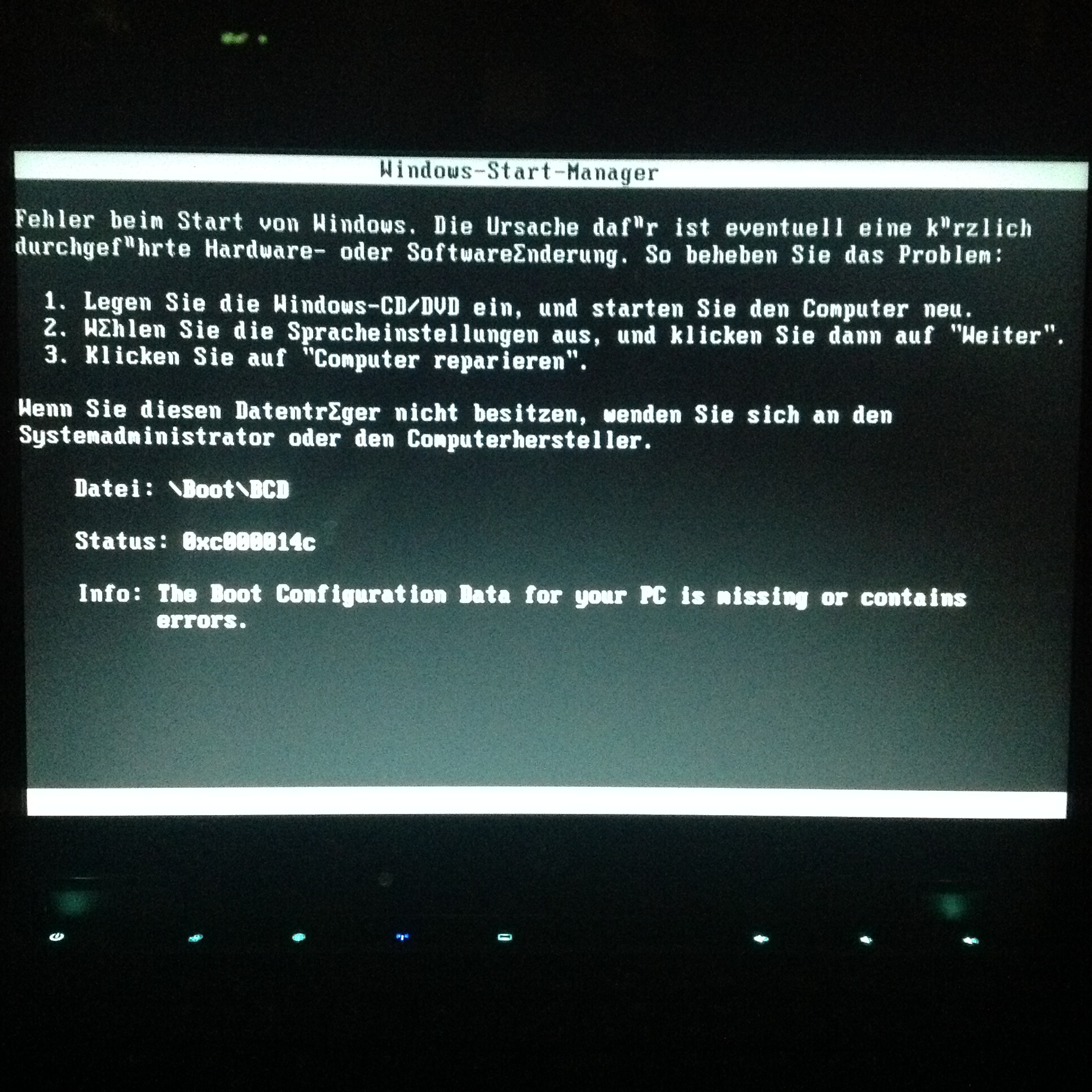

Wenn der Rechner nicht startet dann ist das beim Ausmachen so, als wenn der PC kein betriebssystem hätte. Ich will damit sagen ich starte, der PC geht an, bleibt nach dem Bildschirm wo ich ins BIOS kann schwarz. WEnn ich dann den off-Knopf drücke geht er direkt aus, ohne runter zu fahren oder sonst was.
Da muss meiner Meinung nach irgendwo im BIOS der Wurm drin sein.
Grüße
es gibt noch eine neue Information. Wenn ich versuche zu starten passiert ja eigentlich nichts.
Nach etwa 10 Minuten schwarzer Bildschirm kommt folgende Fehlermeldung:
