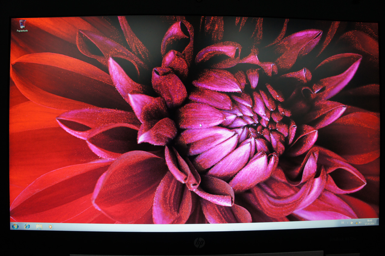

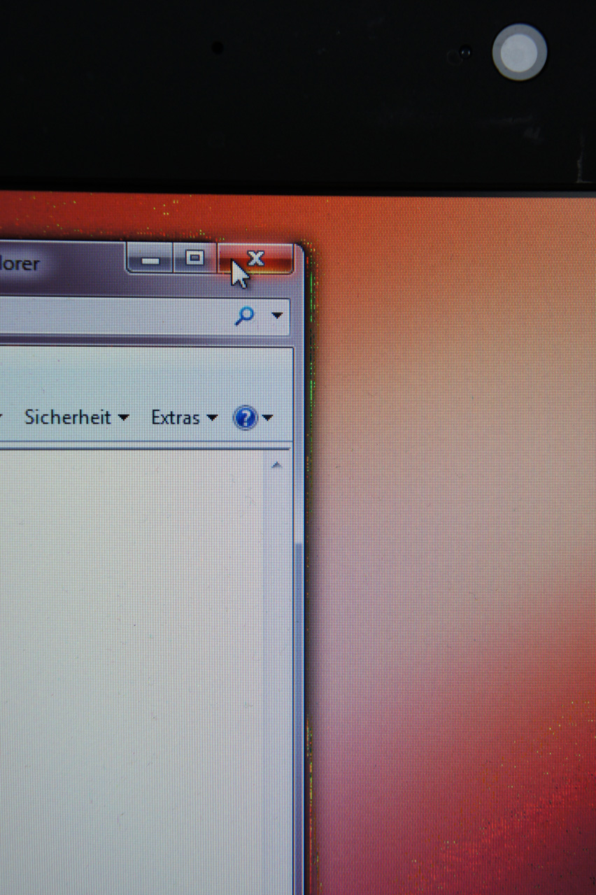

- wenn bestimmte Farben überwiegend angezeigt werden, treten an den farbigen Stellen flackernde horizontale, weiß/schwarze bzw. auch in den drei Grundfarben, Störungsbalken auf. Wohl bemerkt, meist nur auf einem Teil des Bildschirms. Meist hört die Störung auf, wenn ich den Bildschirm stärker neige oder öffne. Meist hören die Störungen auf, wenn ich eine andere Farbe an die Stelle des Bildschirms ziehe und danach die, die Störung verursachende Farbe dorthin ziehe.

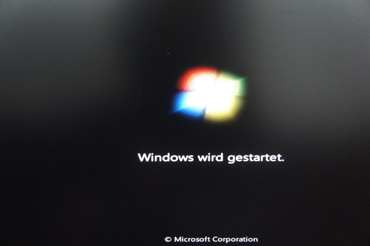

- wenn ich boote wird z.B. auch das Lenovo-Logo gestört - hier allerdings der gesamte Bildschirm, der je nach Tagesform innerhalb von 5s von 'normaler Bootscreen' über 'hier und da Störfelder' komplett weiß wird. Sobald der Anmeldebildschirm erscheint, ist alles völlig normal. In vllt 2% der Fälle ist auch dieser geringfügig gestört. Beim normalen Arbeiten am Notebook treten hin- und wieder Störungen auf. Manchmal sehr stark, doch meist eher lokalisierte Störungen, wie im folgenden Beispiel:
