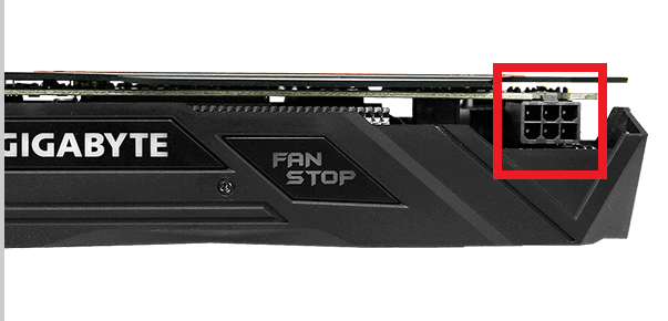

Mal ne ganz blöde Frage: 6-Pin Stromstecker hast du schon angeschlossen?

ja der war angeschlossen obwohl im internet stand ohne extra stromanschluss aber gut :)
