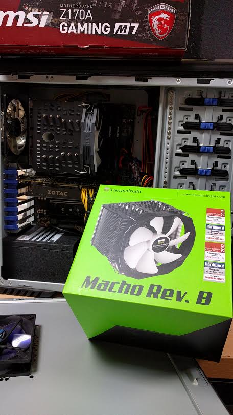

Ich habe heute 2x den Macho und einen 6700K verbaut,
einmal auf ein MSI M7 und einmal auf ein Maximus Ranger.
Schrauben ins Retention Modul, die weißen Clips drauf,
ans Board heben und auf der anderen Seite mit dem Plastik
nach unten diese Daumenschrauben. Darauf dann den
Metallring und darauf dann den Kühler mit der Platte schrauben.
Ganz normal, so wie in der Anleitung beschrieben.
Ich versteh nicht genau was du mit Abstandshalter meinst.
Die CPU jedenfalls geht als erstes aufs Board, der Rest wird
einfach von unten nach oben verschraubt.
.jpg
Ich mach das beruflich, deswegen 2x heute :D
ich habs jetzt gemacht, wobei mir der Druck den ich ausüben musste so hoch vor kam. Hab auch schon mehrere zusammen gebaut, deswegen die Frage. Aber borizb wird das wohl häufiger gemacht haben :D.
