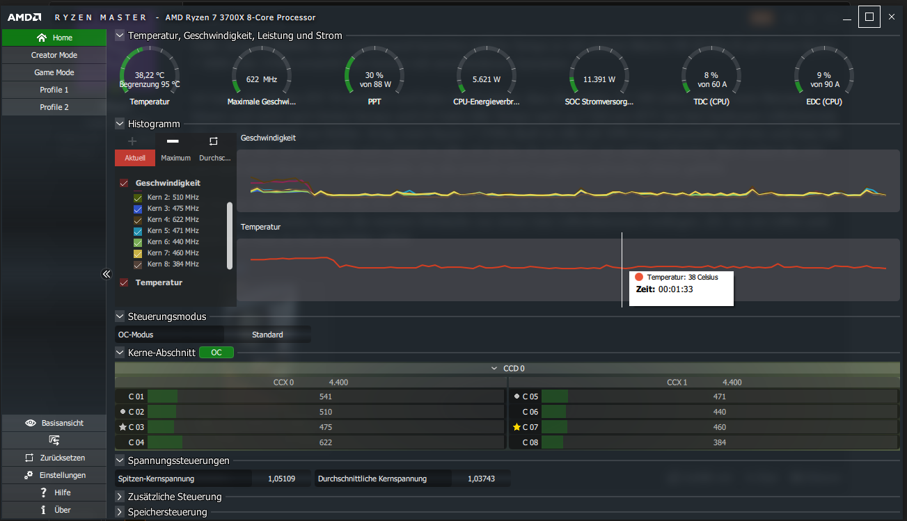

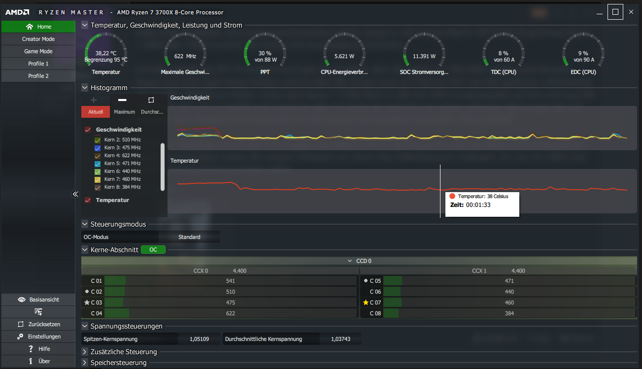

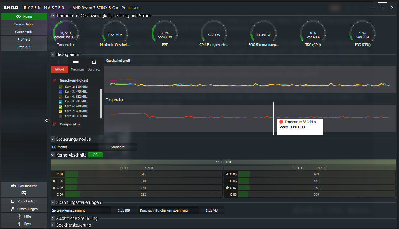

danke für deine Infos :-)Vigilant schrieb:In der engen Glashütte dürften niedrigere Temps auch schwierig werden.
Default-Settings mit Balanced Plan. Gehäuse siehe Signatur. Zwei 140er vorne, einer hinten bei 600rpm. CPU-Lüfter idle bei ca. 360rpm. Raumtemperatur 24 Grad.

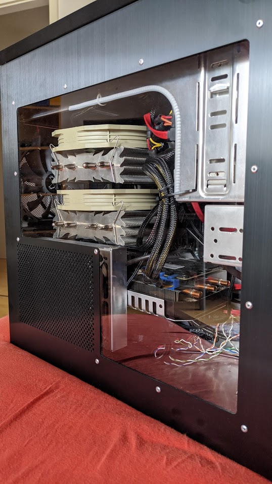

haha ja die Glashütte ist tatsächlich nur aus Kunststoff, ich habe vorne 2x 120mm scythe kaze flex mit ca 500rpm und einen 120er kaze flex mit ca 500 rpm und an der seitenwand an der graka bläst ein 120er scythe kaze flex rein
das netzteil saugt von oben aus der gitteröffnung am deckel luft ein, zum teil wohl auch die abwärme die von der cpu nach außen befördert wird. ich werde die tage mal dann in dem anderen thread ins detail gehen

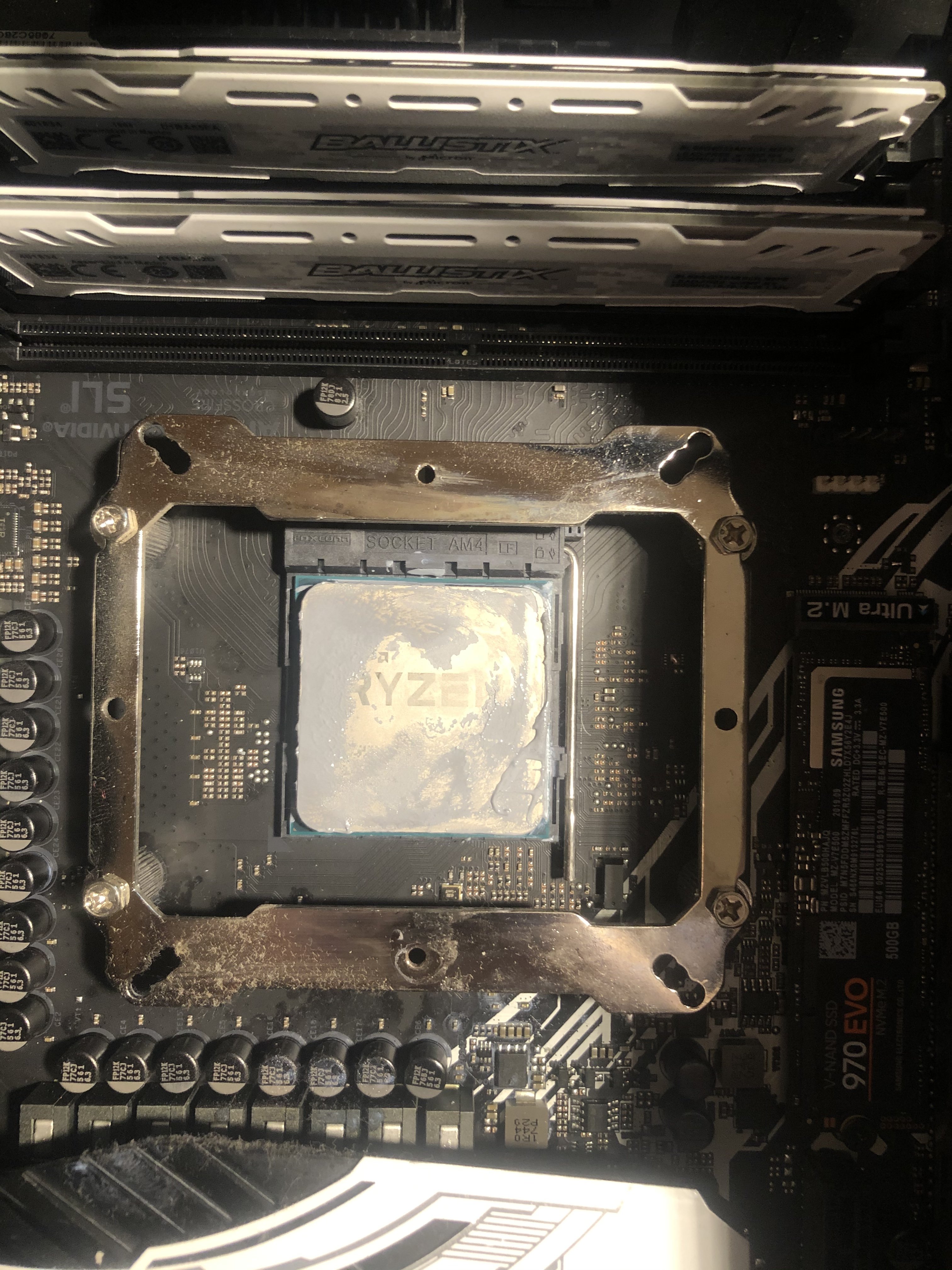

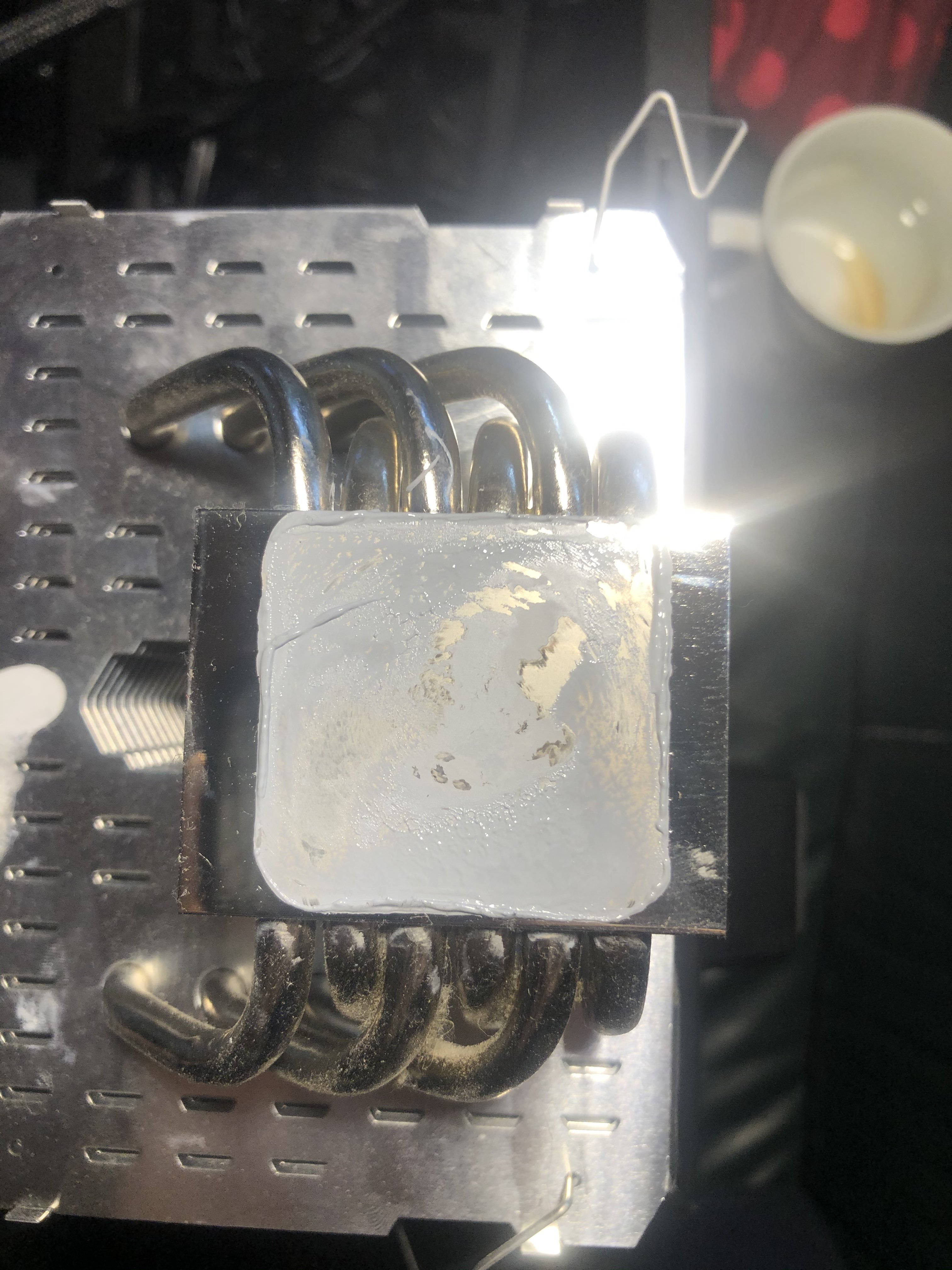

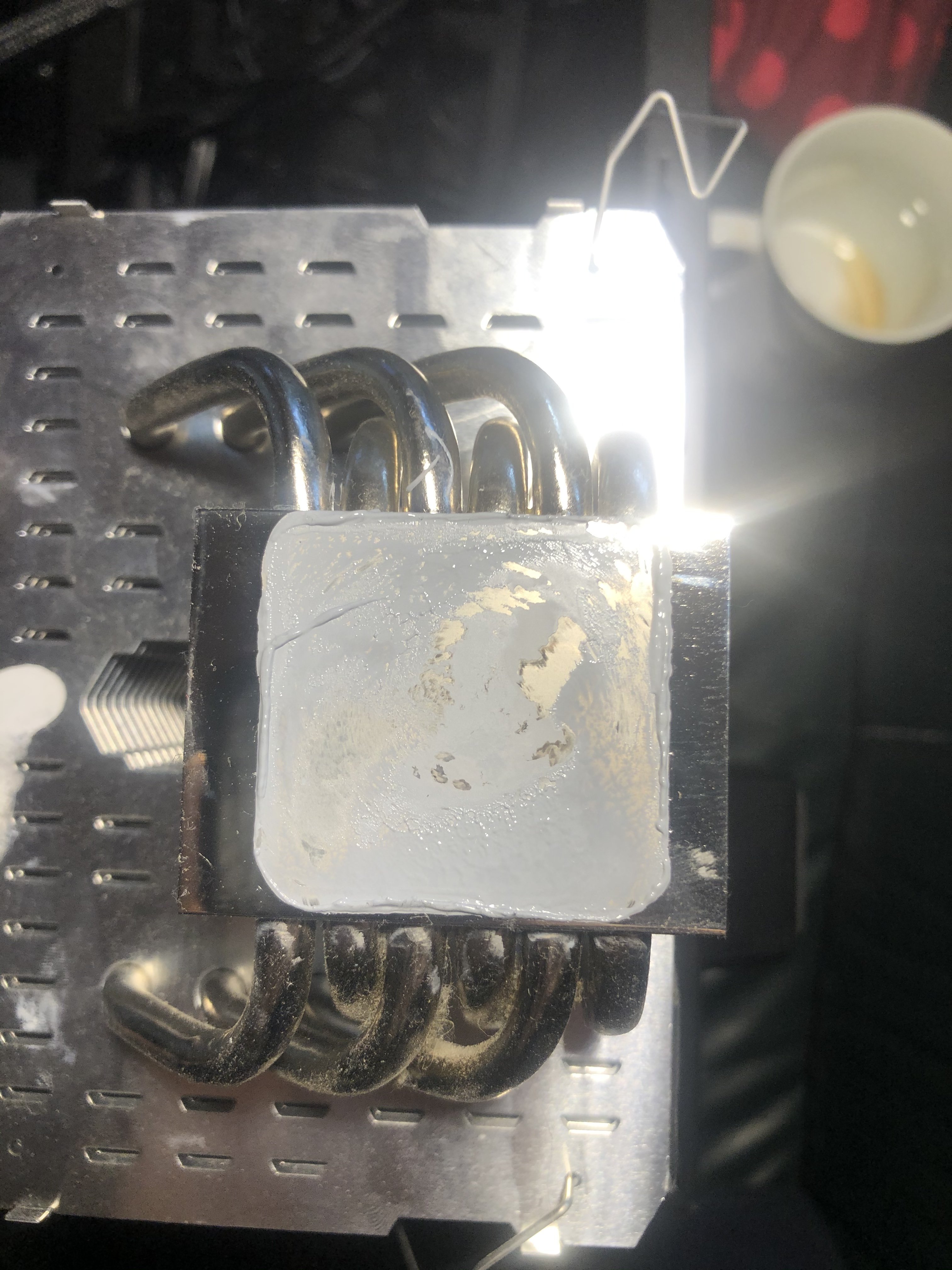

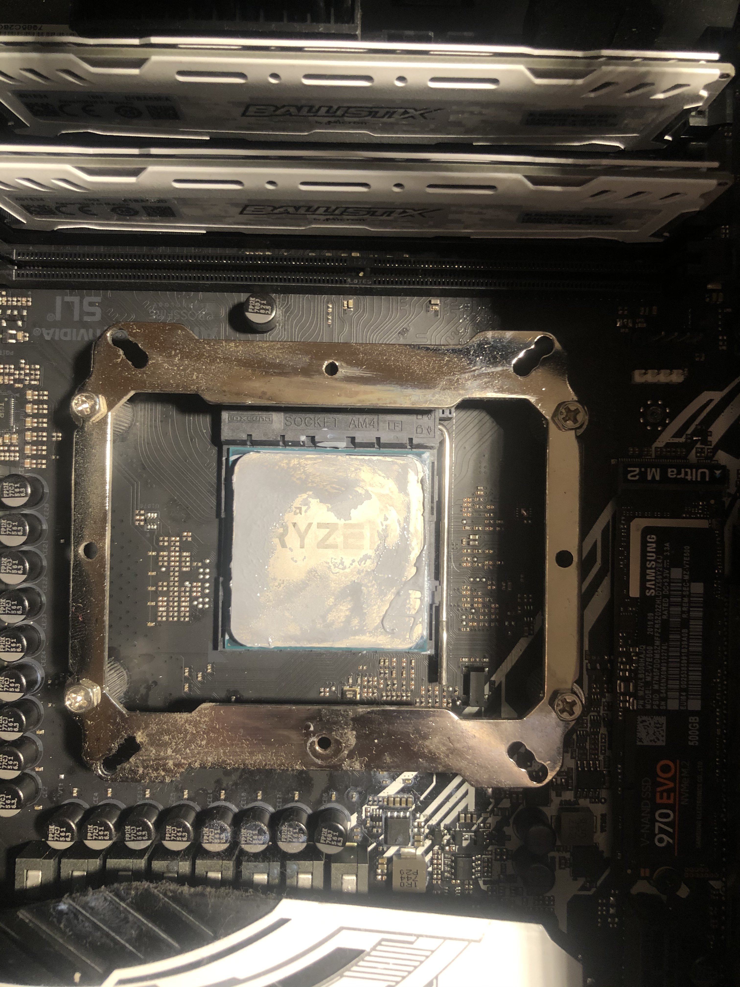

was mich noch interessiert, würde der ein zweiter Lüfter an den Macho in Richtung Io-Shield dran passen oder ist es zu eng?trxm schrieb:Hier mal ganz kurz die Bilder von der bisherigen Thermal Paste:
