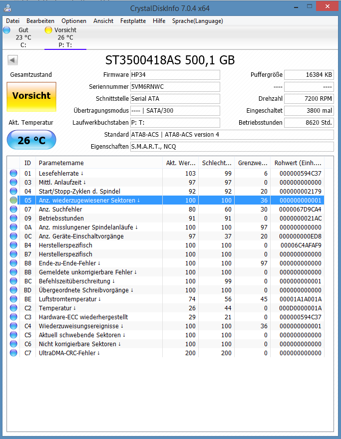

CrystalDiskInfo sagt mir bei meiner Datenplatte
Das ist jetzt noch nicht akut besorgniserregend, soweit ich das interpretiere - bin da aber auch kein Experte.
