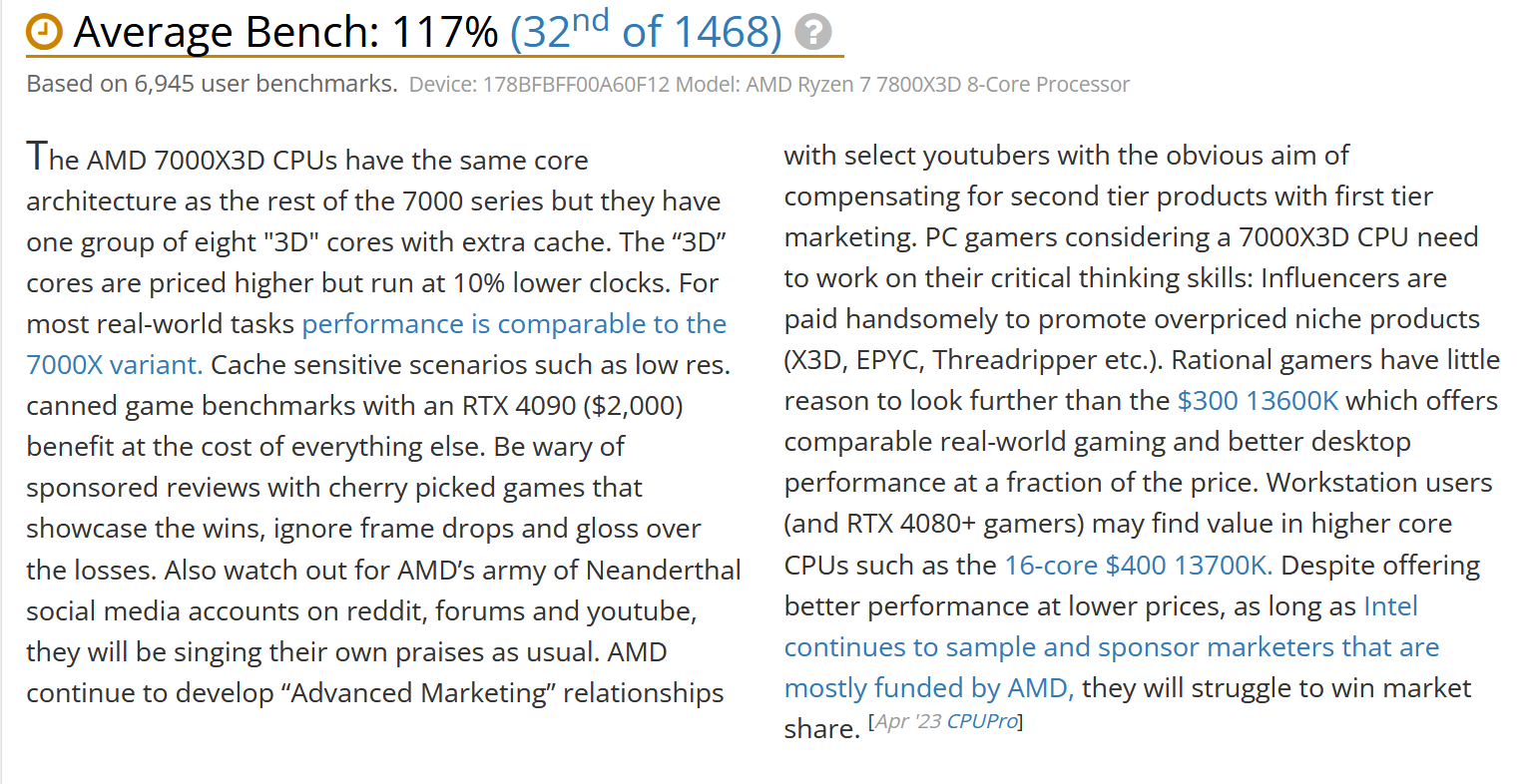

phipsi schrieb:
Ok ich nehm's zurück, scheint ganz nützlich zu sein.
Wie gesagt. Die Seite ist komplett irre. Der Kollege hat echt einen an der Klatsche. Das siehst du wenn du dir mal eine Beschreibung eines aktuellen AMD Prozessors deiner Wahl auf der Seite durchließt.
z.B. siehe Anhang
Was schade ist, denn technisch ist das Ding echt nicht übel und die Idee dahinter eigentlich genial.
