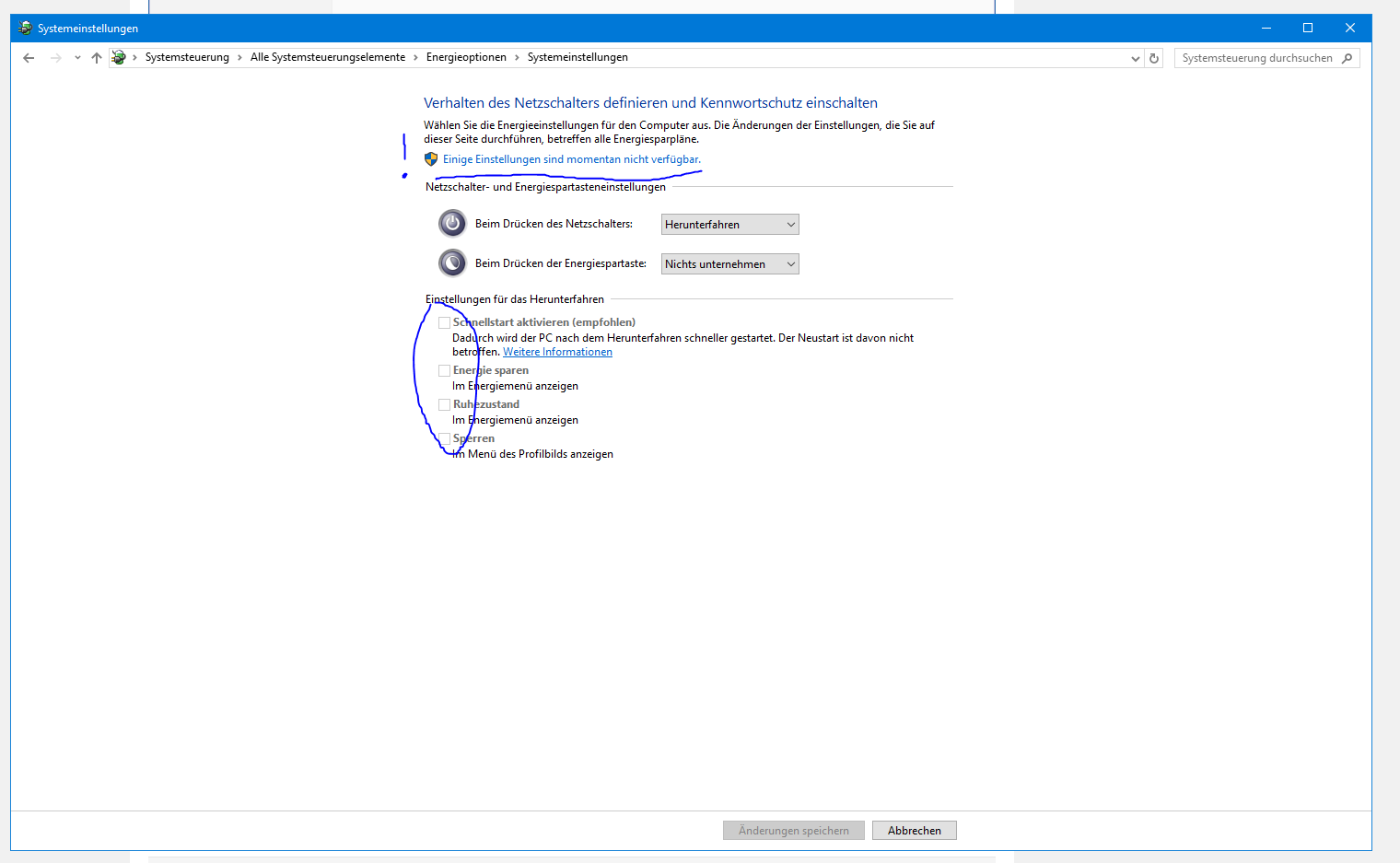

Das ist ein Fehler zwischen Windows und G-Sync. Lösung siehe Bild, einer der Optionen muss deaktiviert werden, ich hab einfach alles deaktiviert. Wenn es ausgegraut ist, musst du oben das makierte nutzen, dann wird es anklickbar.
So einfach kanns gehen.
Scheint echt zu funktionieren danke. :)
Jetzt laufen auch die VideoSequenzen weiter bei einigen spielen wenn ich das richtig beobachte habe.
