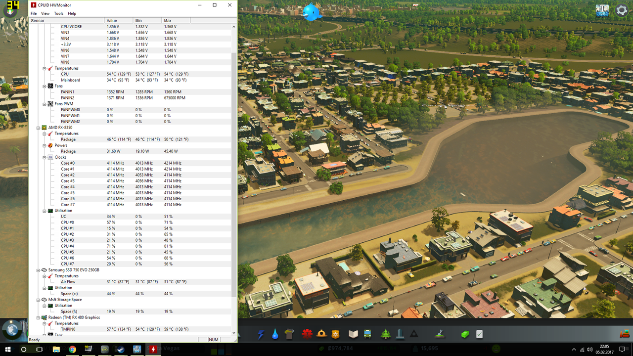

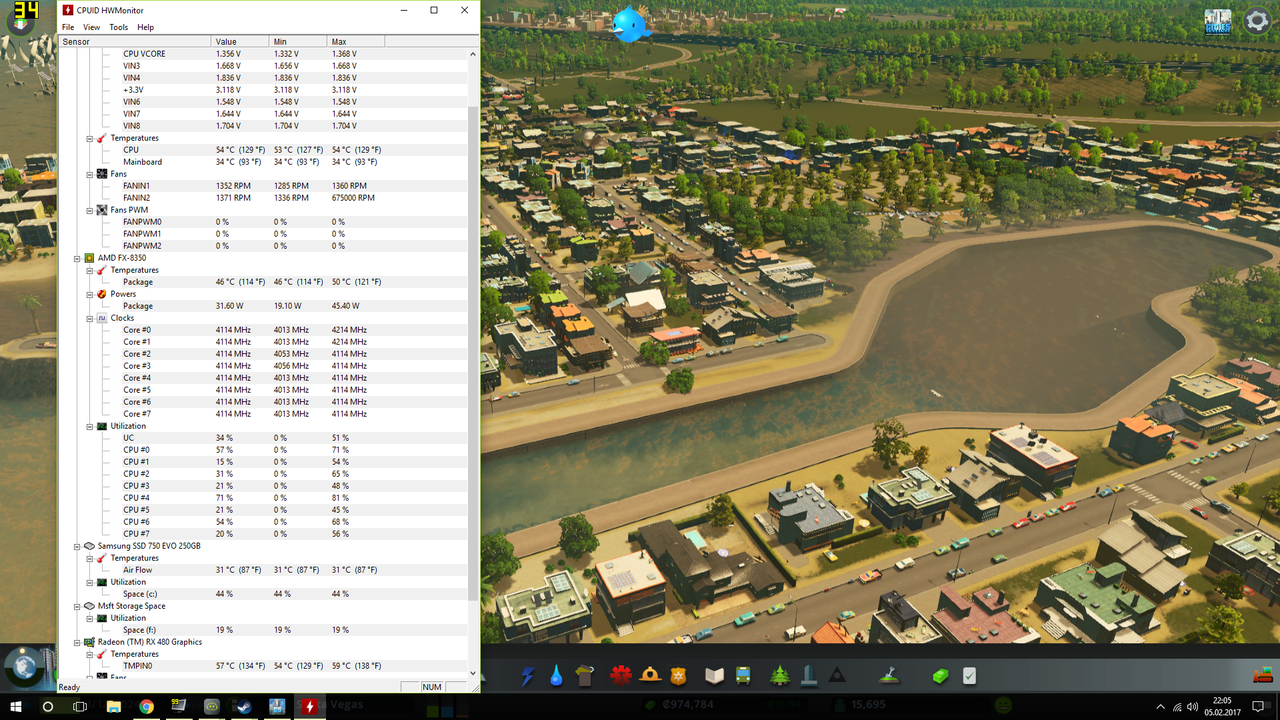

Mit dem Zurücksetzen läuft die CPU relativ gleichmäßig (siehe Anhang, sofern er funktioniert - wobei mich da wieder die enorm niedrigen FPS stören)

Hmm was mir auffällt, die Grafikkarte ist irgendwie sehr kühl, dafür dass der Rechner stark ausgelastet ist. Da läuft ja grad ein Spiel so wie ich das sehe. Ist die vielleicht irgendwie limitiert worden?
Also an der Grafikkarte liegt das eigentlich nicht. Nicht von dem Anhang verwundern lassen, da war die Auslastung gerade von 100% auf 11% runter für ne Sekunde.

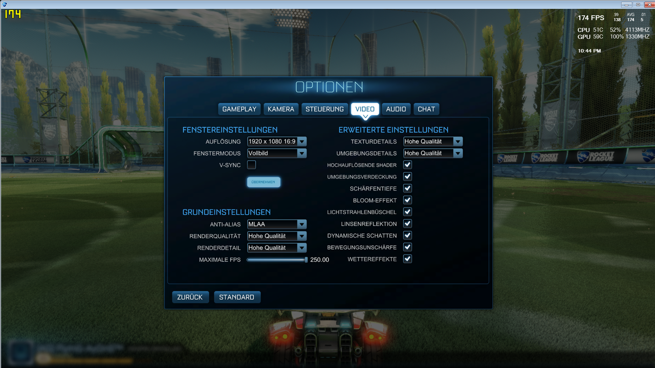

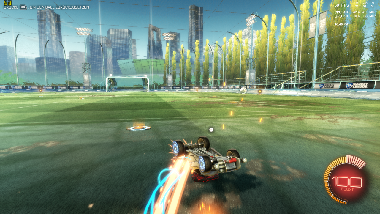

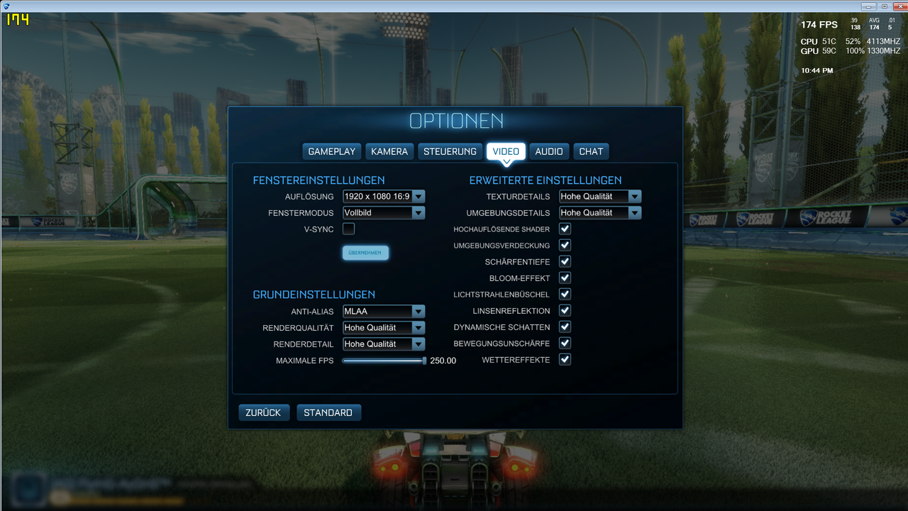

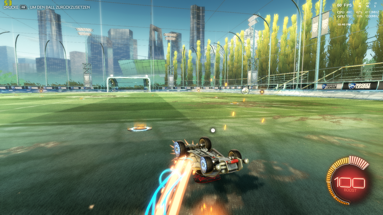

Habe die 2 Bilder mal angehängt: Einmal ohne Probleme (das erste), dann nachdem ich den PC in Ruhezustand versetzt habe und mich wieder angemeldet habe, das wie genannte Low-Performance Problem (neben der aus meinen Sicht, allgemein schlechten Performance in Cities Skylines, selbst wenn das System gerade rund läuft wie im 1. Bild) Die 60FPS laufen außerdem gefühlt wie 20 - ein Systemneustart würde das Problem wahrscheinlich kurz beheben.
