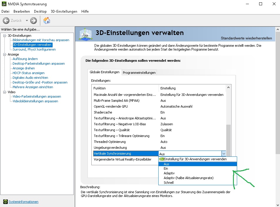

V-Sync ist auch im Treiber aus?
(Siehe Anhang)
Ich kann hier bei meiner Kiste beobachten das mit DX12 ohne Future Framerate Rendering so ziemlich die gleichen Fps anliegen wie unter DX11 mit FFR an.
(Siehe Anhang)
Wie muss es richtig sein habe jetzt schnell gegoogled und beide Varianten gefunden
- das es im Spiel und im Treiber aus sein muss
- das es im Spiel aus und im Treiber an sein muss

Im Treiber aus, und im Spiel aus.
Ich glaube aber dass das so ist. (Ist auch die Standardeinstellung)
