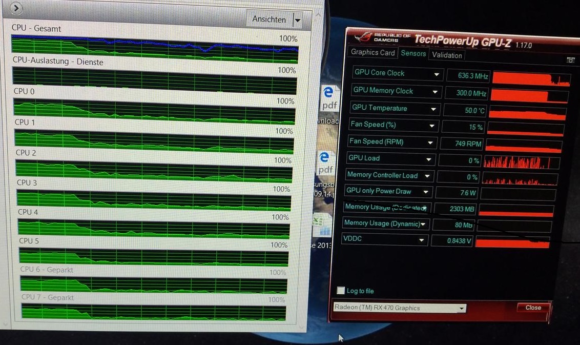

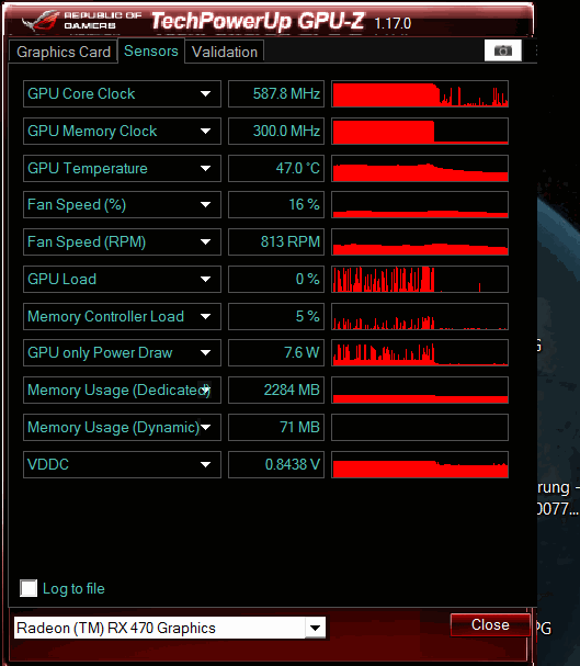

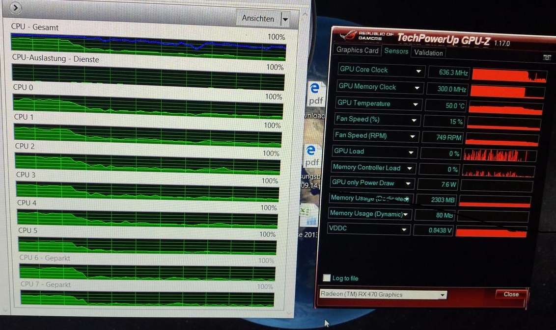

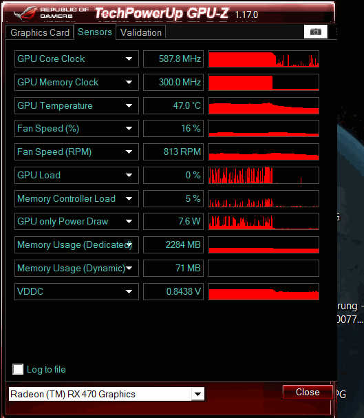

mein sys. läuft aktuell @ 4,4 Ghz CPU und die Graka @ 1326 Ghz @ 2100 Mhz .
beim Spielen habe ich manchmal ruckler im Game. Manchmal gehen die Frames runter
bis auf ca. 30.
Bf1 wird hier bevorzugt Operation mit 64 Player gezockt.
In GPU-Z steht die GPU Load nie durchgehend auf 100 % ist das so richtig?
MfG
elrey
Also entweder Du hast VSync an, oder sonst eine Art Framelimiter. Wenn das nicht der Fall ist --> CPU Limit. Sonst wäre die GPU stets über etwa 95% ausgelastet.
wenn die graka nicht bei 99/100% ist limitiert was anderes oder vsync/ein anderer fps-limiter ist aktiv.
Effizient im Treiber ausschalten, und dann den AMD-Kompatibilitäts-Klicker (Einheitliche Überwachung oder so) im Afterburner.
Und dann kann man eventuell im Afterburner auch was erkennen.
Und ich würde die Frage anders stellen.
Die Richtige Frage wäre: Schafft meine CPU genug FPS für mich oder nicht, denn wenn sie genug FPS schafft, dann sitzt das Problem vor dem Monitor und findet die richtigen Regler nicht.

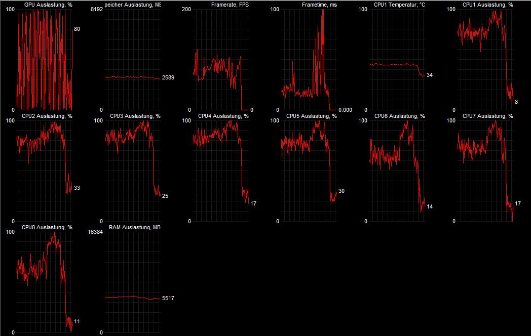

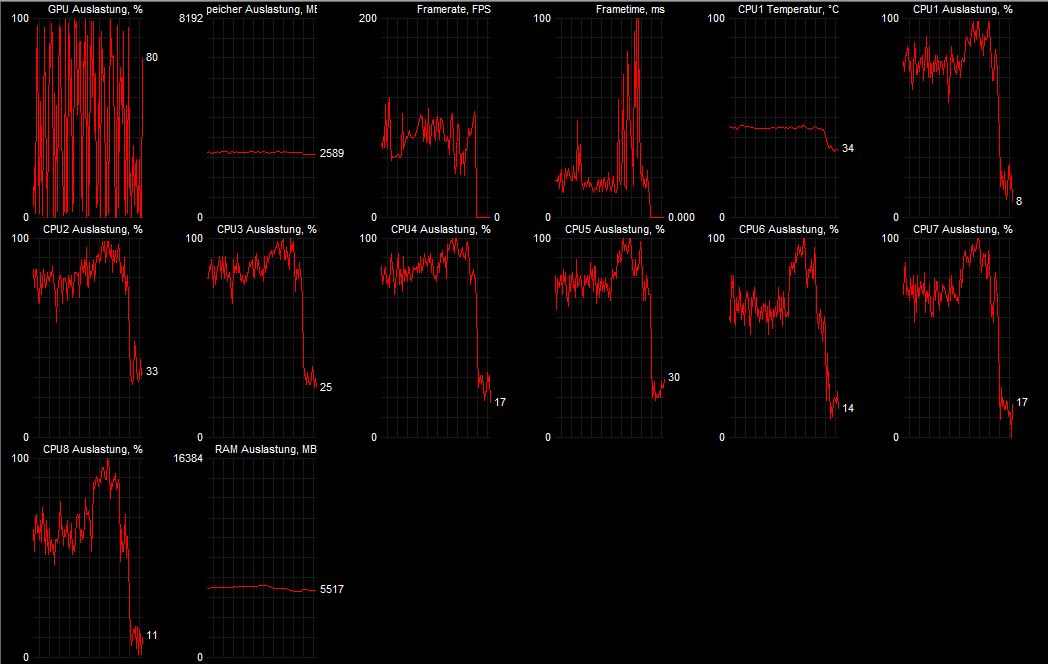

Hallo Leute,
V-syn off, niedrig Einstellung aber Full HD.
Die niedrigste Frame rate ist 43. Dann ruckelts...... siehe CPU last.
Fehler gefunden/ FX zu schwach.
Vielen Dank für eure Ideen.
MfG
Du könntest den FX inkl. NB so übertakten. Mit schnellem UND mehr RAM könnte man die Ruckler ein wenig eindämmen. Komplett weg vom CPU Limit wirst du nicht kommen. Da ist selbst ein blitzschneller 7700K zu langsam für. Warte am besten auf ZEN und einen guten 8C/16T Ersatz. :)
