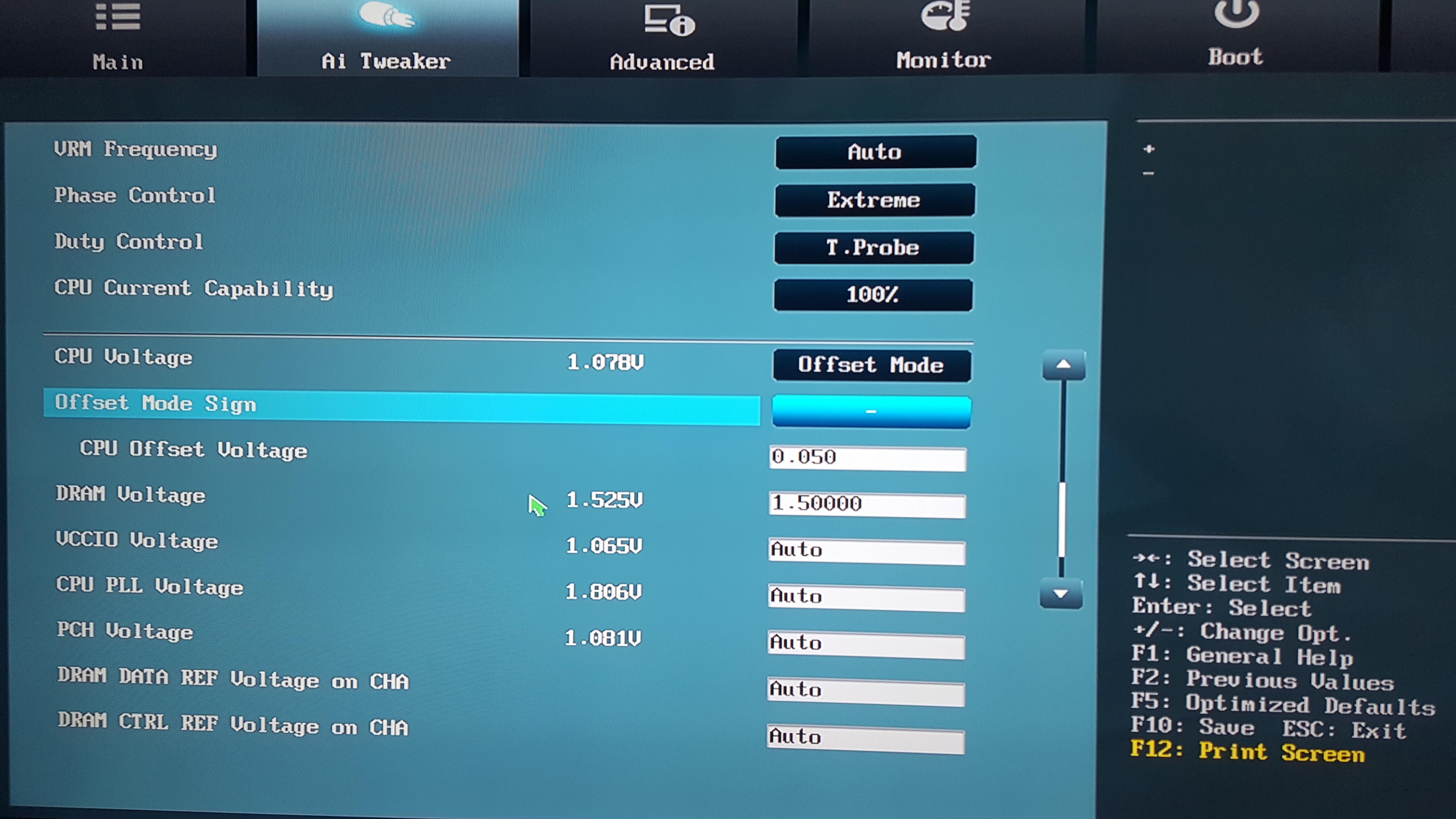

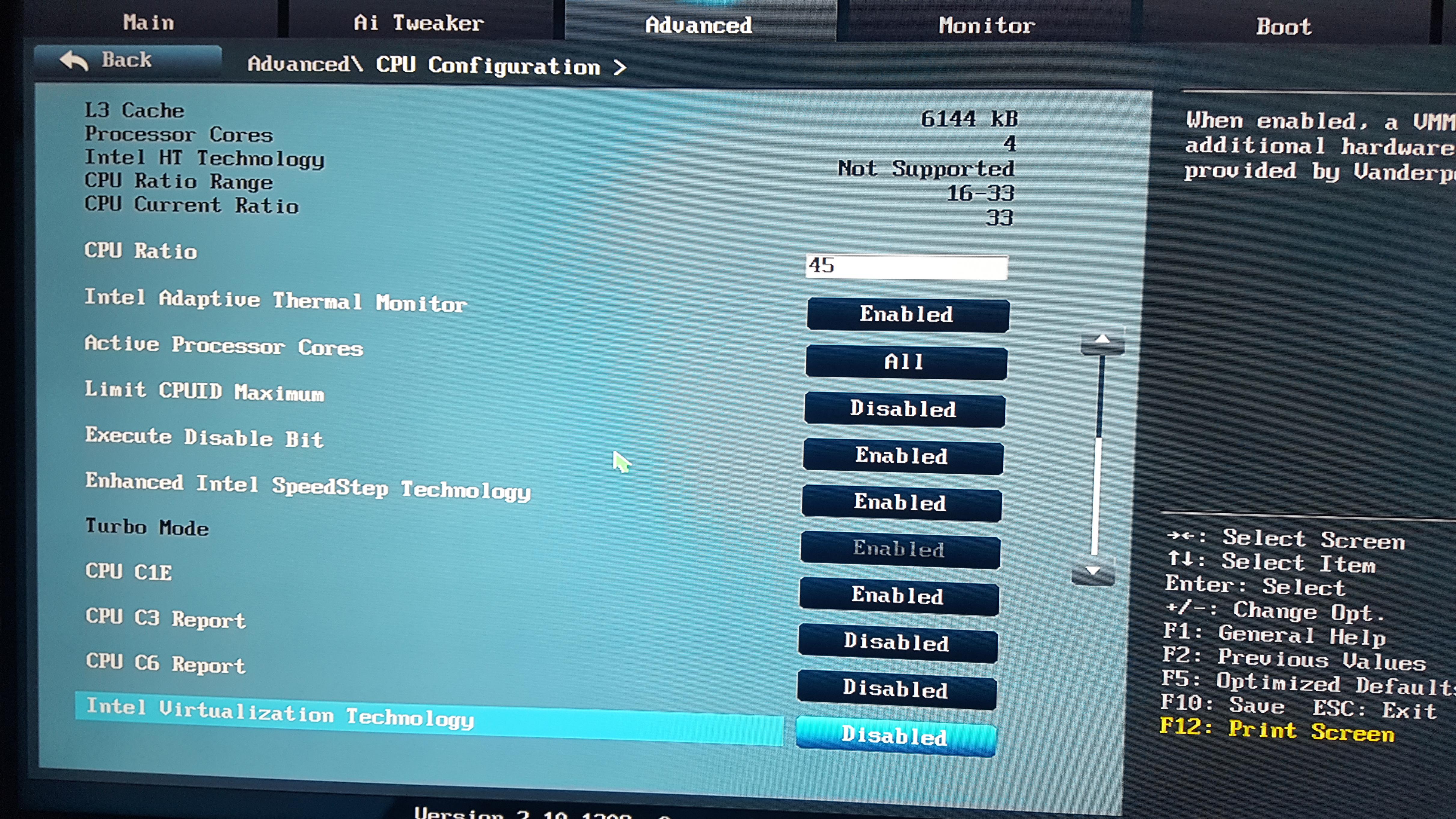

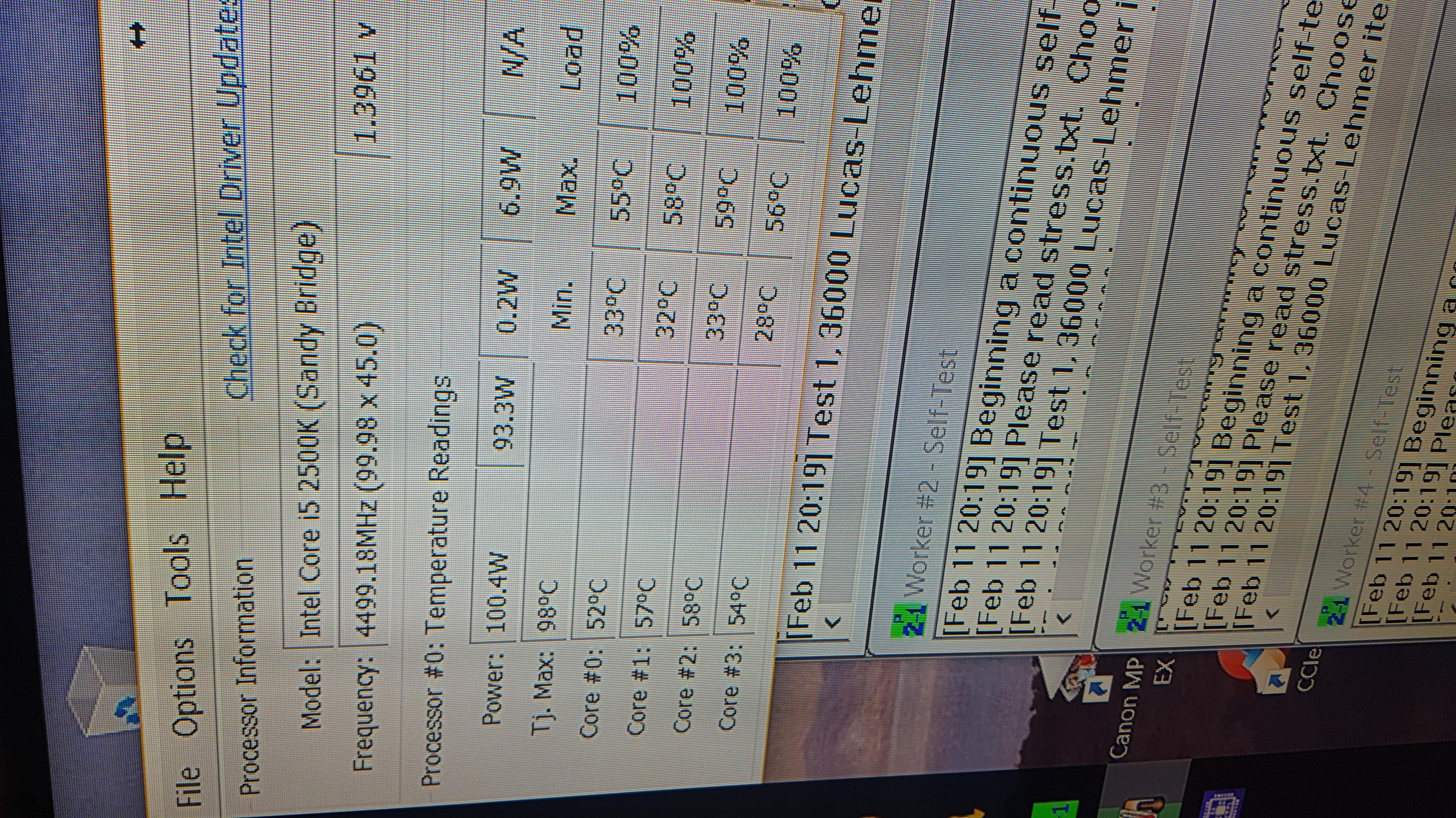

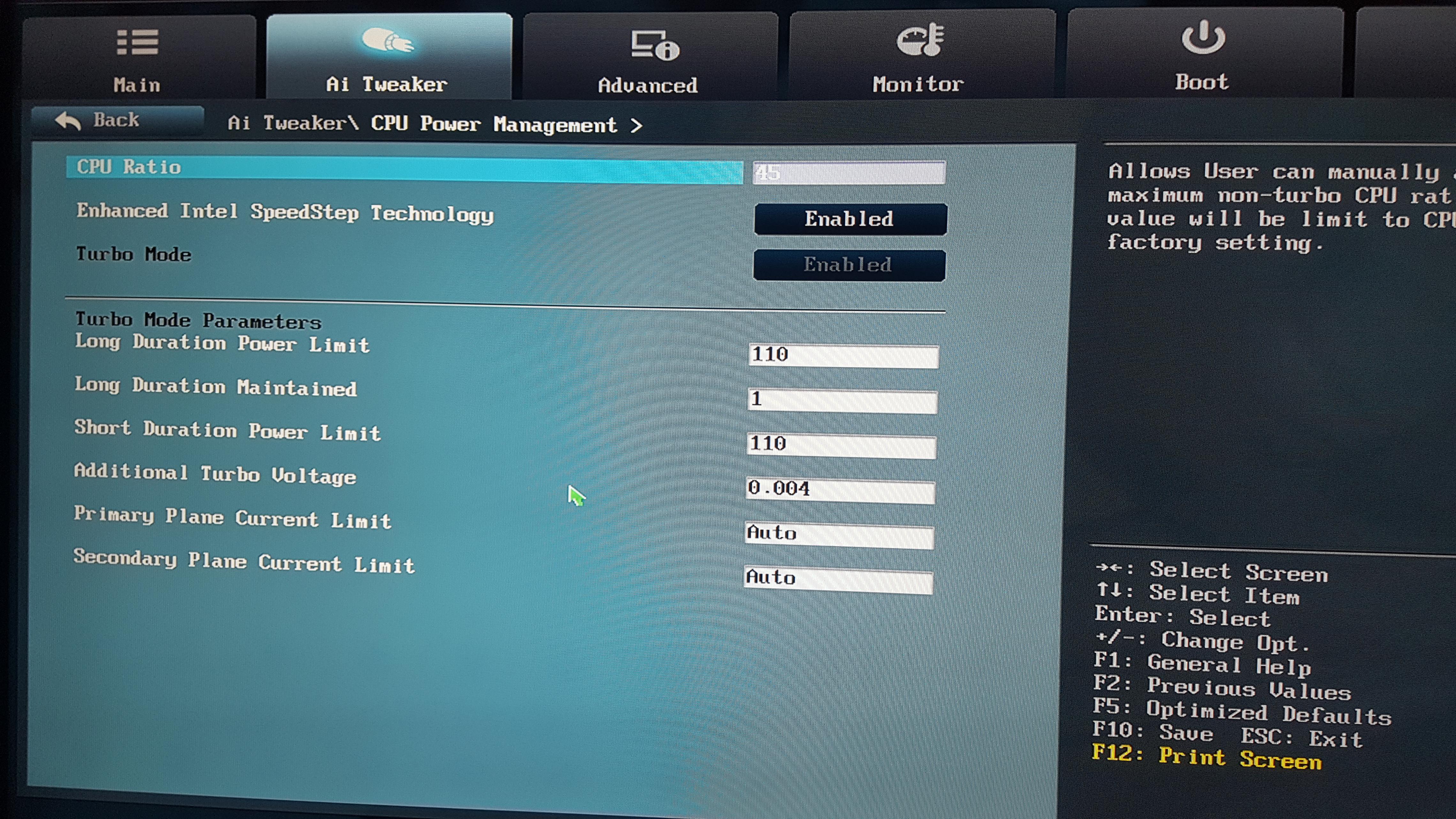

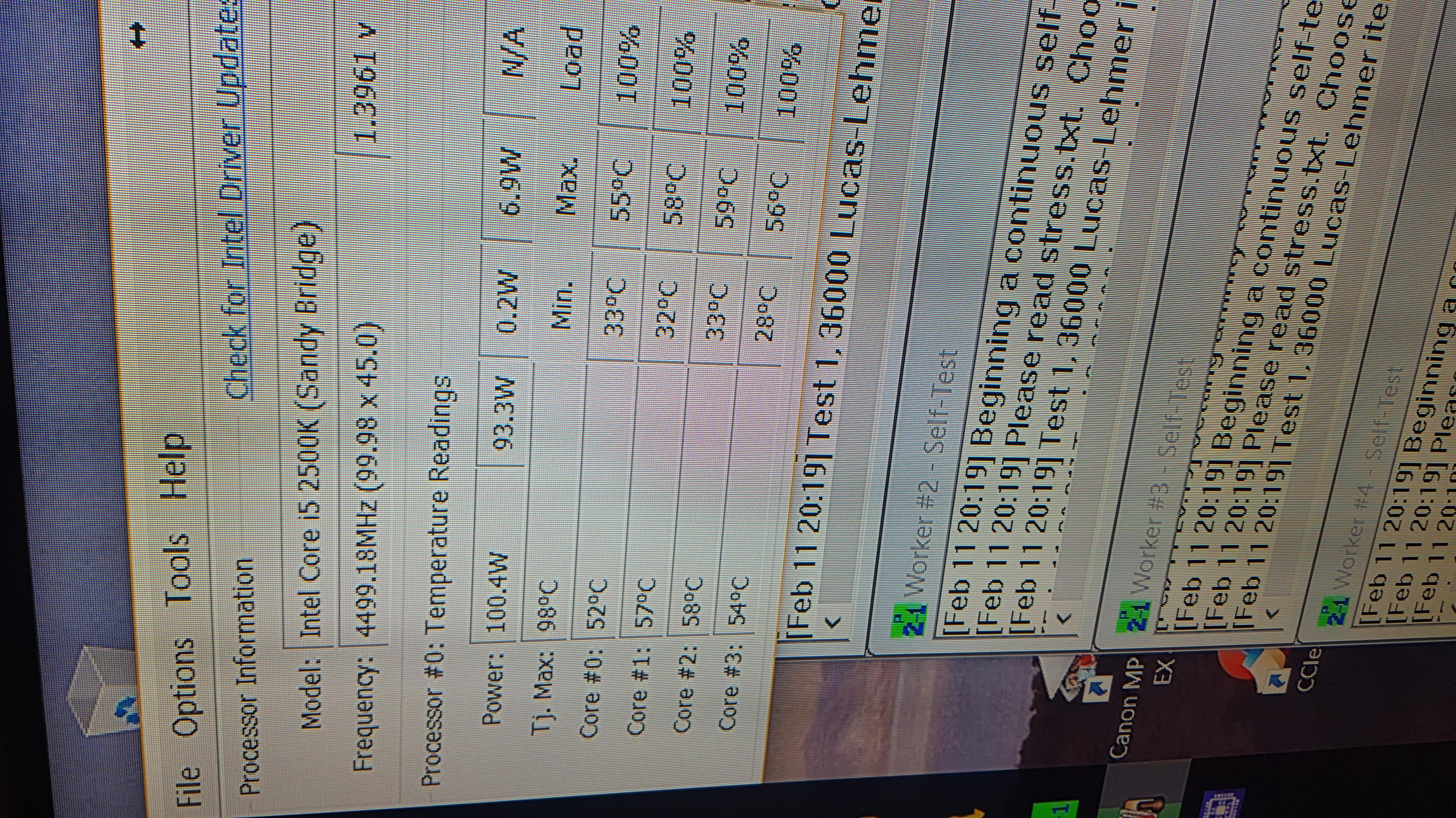

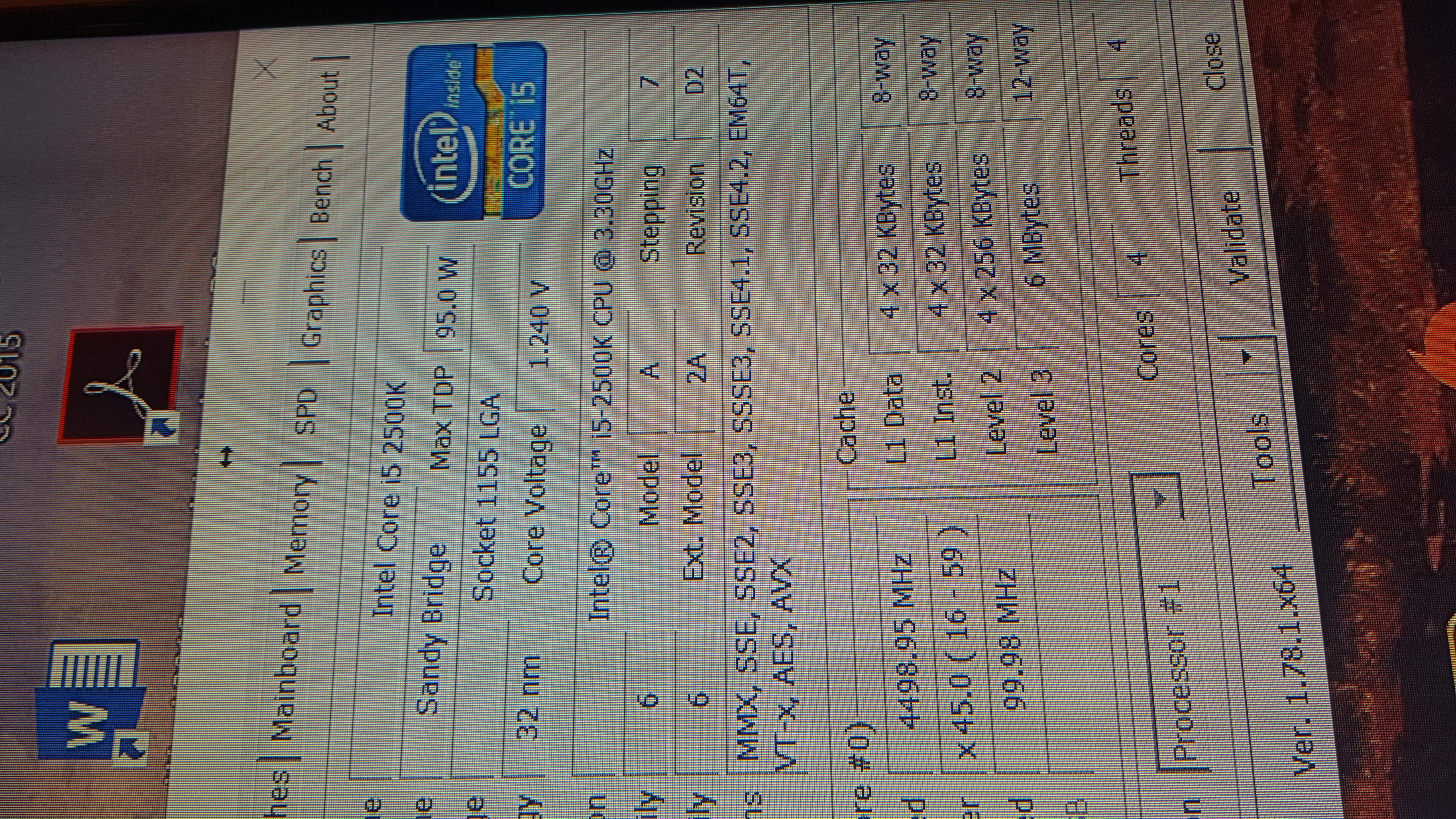

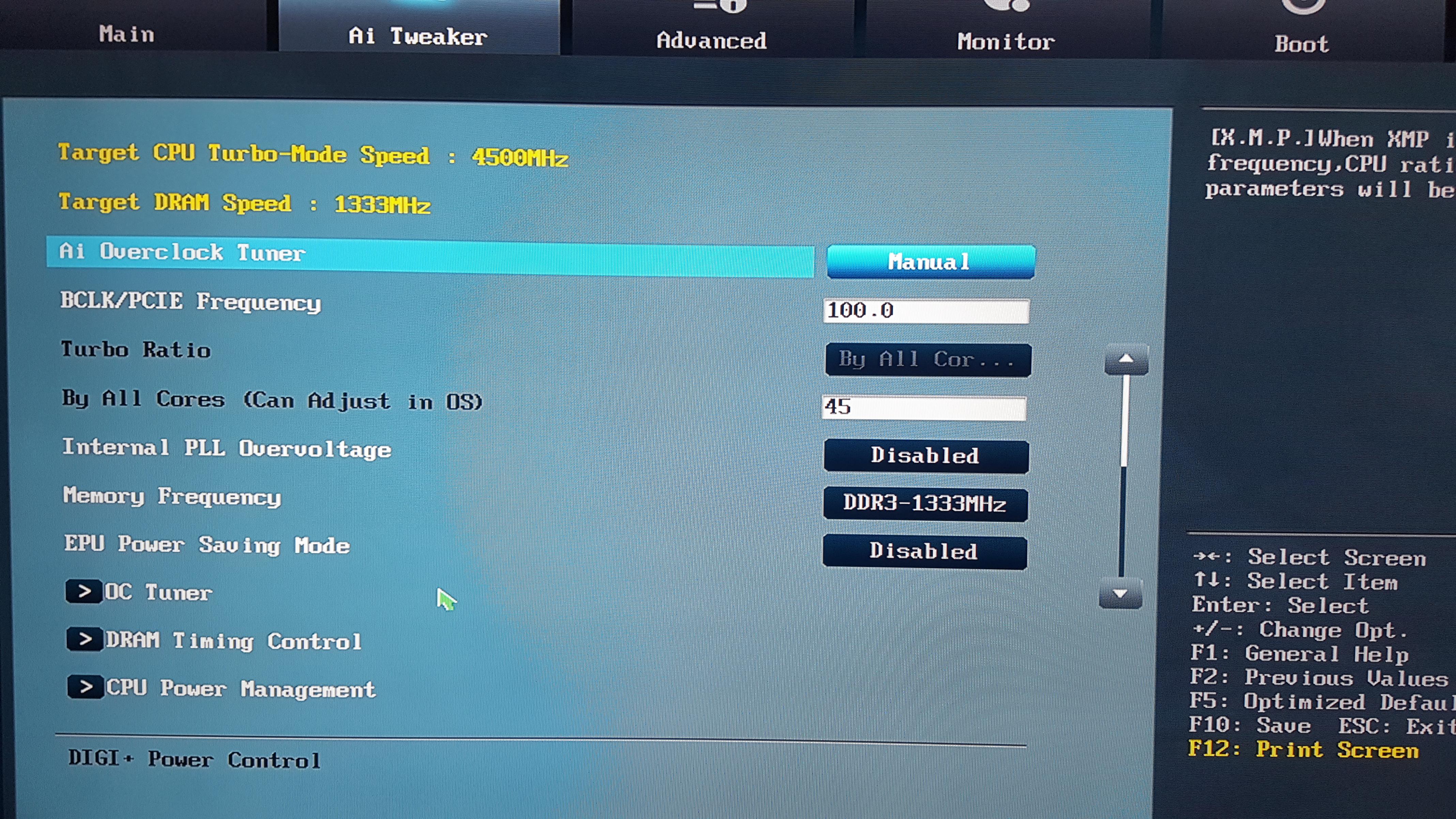

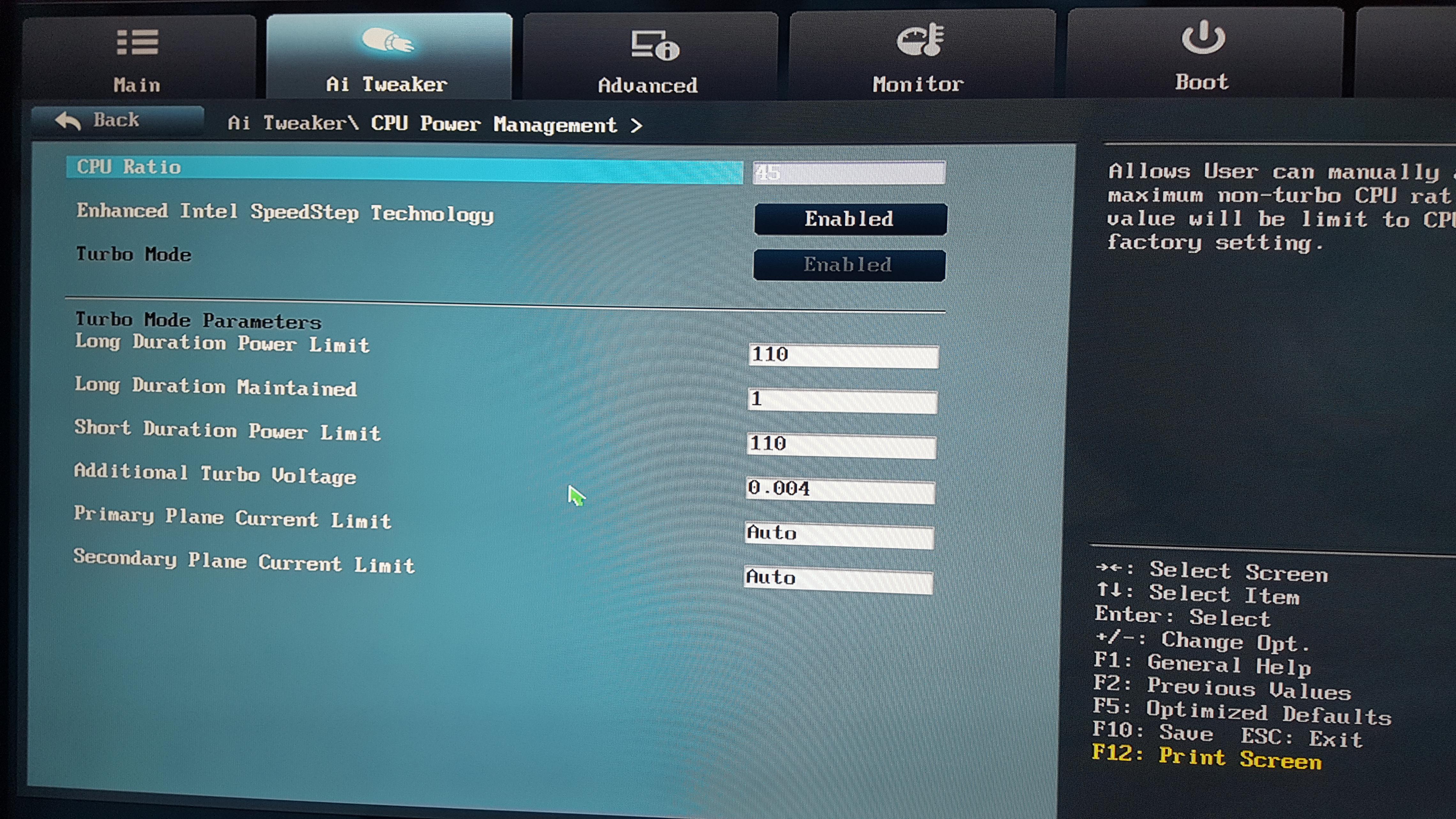

Danke für die ganzen Antworten! Ich hab alle Antworten von euch studiert. Außerdem bin ich mit den Guides (overclockers.com, pcg und von computerbase) ziemlich schlau aus dem ganzen geworden. Ich musste mir das ganze mehr als 2Mal durchlesen.
Nun aber sollte ich alles verstanden haben.
Standart war:
3411mhz - 1.184V (VID1.2610)
Jetzt:
4,5Ghz - 1.296-1.304V (VID 1.394)
Bios Einstellungen
CPU-z Core Temp
Wie sieht das aus? Was kann ich verbessern? Läuft derweil gut. Soll ich noch weiter versuchen den Offset runter zu setzten 0.06?
Sieht soweit ganz gut aus, wenn es stabil ist, kannst Du auch noch niedrigeren Offset probieren.
Ist aber eigentlich nicht zwingend notwendig, Temps passen, VCore ist niedrig genug, Lautstärke dürfte auch kein Problem sein.
Von daher würd ichs einfach so laufen lassen und mich über die Mehrleistung freuen.
