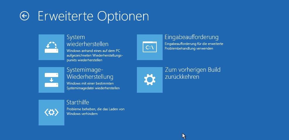

Folgende Situation:
Ich habe in den PC von einem Kumpel eine SSD (750 Evo 250GB) eingebaut. Er hat einen Acer TC-105. Nach dem Einbau habe ich auf der SSD Windows 10 installiert, ohne Probleme. Der erste Startvorgang samt Einrichtung lief ohne Probleme. Dann habe ich den PC nach der Installation der Grafikkartentreiber neugestartet und seitdem habe ich das Problem, dass sich Windows nicht mehr richtig starten lässt.
1) Zunächst erscheint "Automatische Reparatur wird vorbereitet"
2) Dann "Diagnose des PCs wird ausgeführt"
3) Anschließend landet man in dem Menü:
Ich habe bereits beide Laufwerke, also die HDD und die SSD komplett plattgemacht, und dann Windows auf der SSD nochmal installiert, hierbei ergibt sich allerdings das gleiche Problem!
Hat irgendjemand von euch ne Idee?
