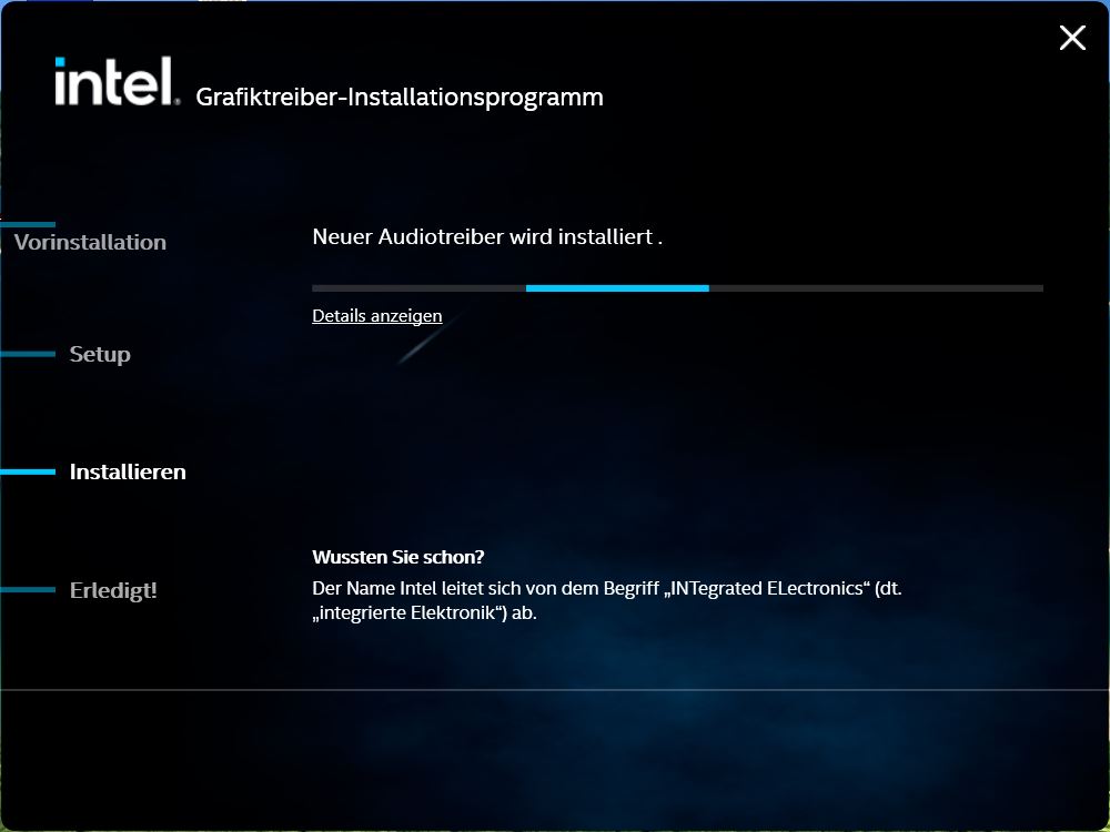

Gibt es weiter unbekannte Geräte im Gerätemanager?
Cu
redjack
Cu
redjack
Nein, nur das HD audio und das dazugehörige DSP, das ist aber beides Audio.
Ich habe jetzt mal versucht das Display-Audio-Gerät/Treiber zu deinstallieren und nur die Realtek(?) Audiotreiber zu installieren - ohhhhh, das hat funktioniert!!!
... zumindest halb. In der Geräte Verwaltung ist immer noch ein gelbes Warnschild, aber nur noch bei HD AUdio, nicht mehr bei HD-DSP. Und die Soundausgabe über die Laptoplautsprecher funktioniert.
Das ist doch schon mal was
Zu früh gefreut, dafür spielt der Rechner jetzt verrückt, alles ist eingefroren...

Was findet denn der Intel Treiber Assistent?
https://www.intel.de/content/www/de/de/support/intel-driver-support-assistant.html
Ich nutze den Assistenten bei meinem Laptop und selbst bei der CPU Grafik wird ein Audio Treiber installiert.
Also bisher läuft die Maschine. Klaro, hätte ich Geld über dann hätte ich evtl. was neues gekauft, geschielt hatte ich aber nach einem der o.g. Thinkpads, die reichen völlig für meine Verwendungszwecke.
Den Intel-Assistenten hatte ich auch probiert, der hats nicht beheben können.
Grund war offenbar, dass der Audiochip als Display-Audio erkannt und betreibert wurde. Fälschlicherweise. Ich konnte den Treiber deinstallieren (Gerät deinstallieren) und dann einen Realtek-Treiber installieren aus dem Windows Optionale Downloads (Treiber) Menü, damit ging es.
