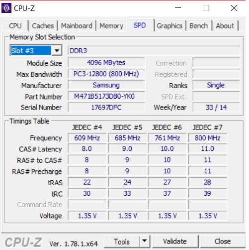

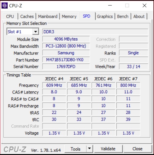

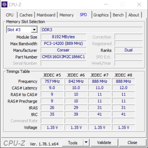

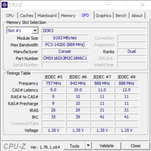

Ich habe jetzt mal vom alten RAM und vom neuen RAM die SPD Werte gescreenshotted.... falls da jemand etwas falsches erkennen kann, bitte melden :D

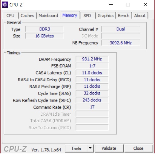

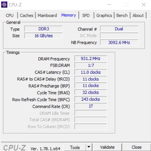

Der neue Speicher läuft ja viel zu schnell, also quasi übertaktet. Der Samsung mit etwa 800mhz, der Corsair mit 931mhz. Dazu die Commandrate von 1T, das rennt nicht stabil denke ich mal.
Sofern du im Bios den Speicher nicht begrenzen kannst auf zb 800mhz (1600er) funktioniert der einfach nicht in deiner kiste. Dann würde ich den mit den Fehlermeldungen zurück geben und zb einfachen Kingston speicher nehmen. Lieber Stabil, dafür minimal langsamer.
