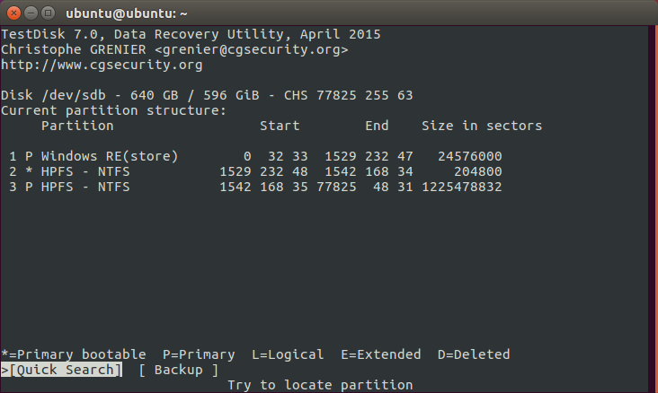

Zwar habe ich mich hier im Forum schon durhgelesen und bin mir sicher, dass "Testdisk" das Problem lösen kann. Leider tue ich mich sehr schwer die "Ergebnisse" von Testdisk richtig zu deuten um die rihtigen Folgeschritte zu unternehmen.

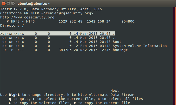

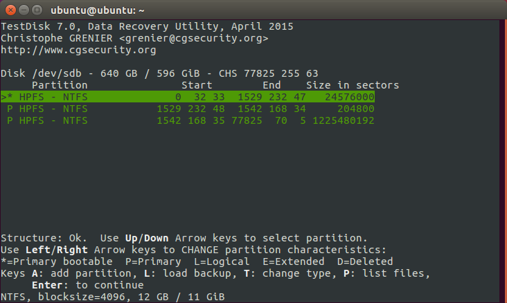

Was mir aufgefallen ist, dass die Start und Endewerte sih irgendwie überlappen (Bsp. 1529 / 1542)
Bin mir aber absolut nicht sicher was zu tun ist.

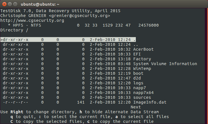

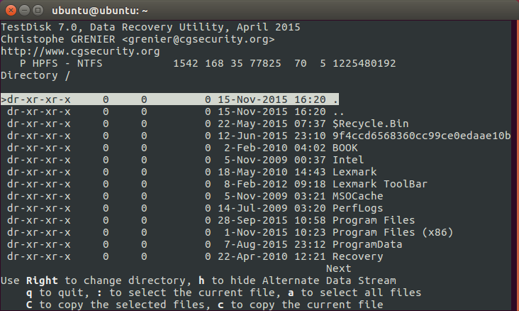

Normalerweise ist die Partition, wo die Datei Bootmgr drauf ist, die aktive primäre Partition. Wäre also die Partition von Screen1 und damit in Screen3 der 2. Eintrag.
Unbedingt vorher im Screen2 auf "next" und kontrollieren, ob sie auch dort vorkommt!!
Wenn nicht, dann im Screen 3 den ersten Eintrag mit "P" versehen, den 2. mit "*" und den Bootsektor neu schreiben.
Achtung - Trotzdem zuvor alle wichtigen Daten mit der Copy-Funktion auf eine externe Platte sichern, deren Funktion danach überprüfen -Lesbarkeit und Ausführbarkeit- und erst danach obige Änderung andenken!!

Zwei Wege - im Screen3 left/right = Wechsel zwischen P, * usw., danach unten auf write. Oder weiter mit "deeper search", um zu kontrollieren, ob evt. durch den Gebrauch der W7-Installations-DVD irrtümlich die originale Bootpartition zerschossen wurde.
Zwecks Klärung des letzten evt. vorab den Screen zu deeper search nachliefern. Hier dann selbe mit left/right.
