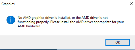

ich habe hier letzte Woche bereits eine Frage erstellt, ob mein relativ alter PC (Q6600, 4GB RAM & Gigabyte P35-DS4 (Socket 775)) mit einer neuen RX 480 kompatibel ist. Mittlerweile habe ich die XFX 480 GTR 8GB bekommen und eingebaut. Allerdings bekomme ich nach der Treiberinstallation (Win 10, 64bit & Radeon Software Crimson Edition vom 06.03.2017) folgende Fehlermeldung:
Mit ein bisschen googeln habe ich schon folgende Ansätze in jeder möglichen Reihenfolge erfolglos durchgeführt:

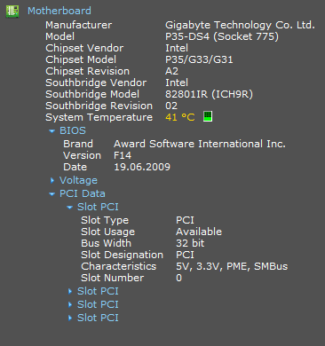

Wie beim anderen Thema empfohlen, habe ich zuvor auch mein BIOS Treiber upgedatet ("neuste Version" vom 2009/06/19):

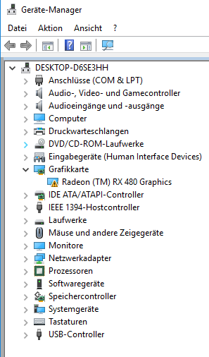

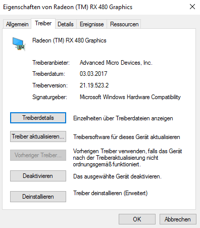

Dennoch wird der Treiber nicht erkannt. In der Symbolleiste wird der Raedon Treiber angezeigt, aber wenn ich diesen öffnen will kommt die Fehlermeldung von oben. Im Geräte Manager wird bei der Grafikkarte auch nur gesagt: "Dieses Gerät wurde angehalten, weil es Fehler gemeldet hat. (Code 43)."

Was kann ich noch versuchen?
