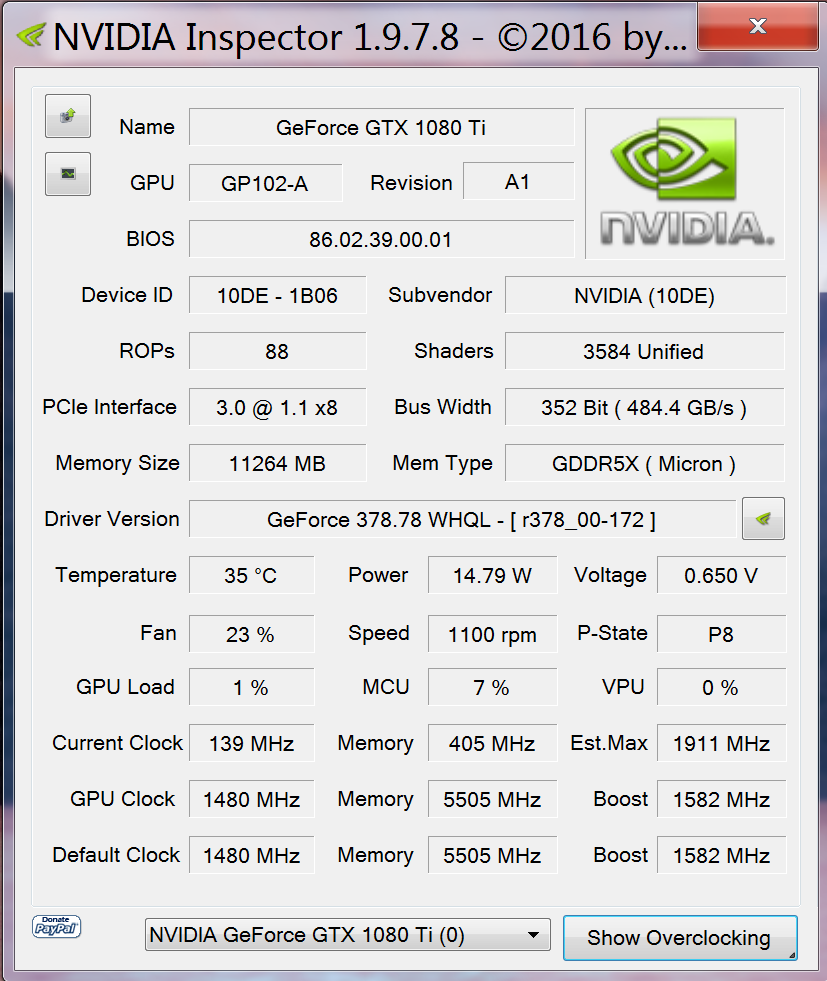

und 4. Voll Idiot vorraus! Ich hab beim um bau mir den ersten PCIe Steckplatz zerstört... und musst die Grafikkarte in den 2. Steckplatz stecken halb so schlimm, jedoch ist sie nun ein Speicherkrüppel laut NvidiaInspektor wird sie nur mit PCI1.1 x8 angesteuert. :(
oder ist das ein Auslesefehler?
Gibts da Test für?

Starte mal (mit geöffnetem GPU-Z) nen Benchmark im Fenstermodus und guck an, was bei PCIe Interface passiert. ;) Bzw. klick in GPU-Z einfach auf das Fragezeichen neben dem Reiter, dann wirst Du wissen warum.

Drück mal bei GPU-Z auf das ? neben den Businterface und mach den Rendertest und wärend der läuft geht der PCIe aus dem Stromsparmodus raus und dir wird die maximale Bandbreite angezeigt, falls es dann noch immer nicht 3.0x16 ist dann würde ich mal im Bios gucken ob man da irgendwo auf x16 Stellen kann.
switcht auf 3.0 x8 jetzt hauts hin... wie gesagt ich depp hab ja den ersten Slot zerlegt der ist mir x16 fach angebunden bei meinem SLI Board ist der 2. nur noch 8fach angebunden oder seh ich da was falsch? In Homefront the Revolution 4k @ Sehr Hoch settings konnt ich jetzt keine großen Unterschiede aus machen aufgrund des verringerten PCIe-Bus. Mag anders aussehen wenn die CPU mehr Daten vorrendern muss.

Ja slot 1 ist PCIE3-16x slot 2 ist PCIE3-x8 slot 3 ist PCIE3-x4
Gravierende Leistungsverluste hast du bestimmt keine. Schätz mal 3-5% wenn überhaupt.
Und ändern kannst du das auch nicht, da es einfach nicht mehr elektisch Leitungen gibt.
