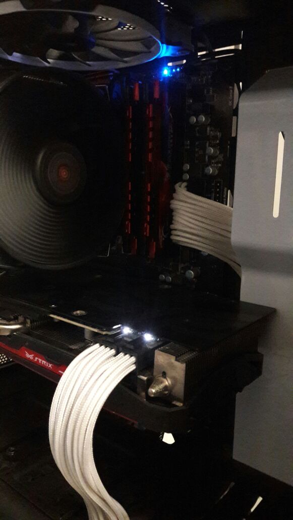

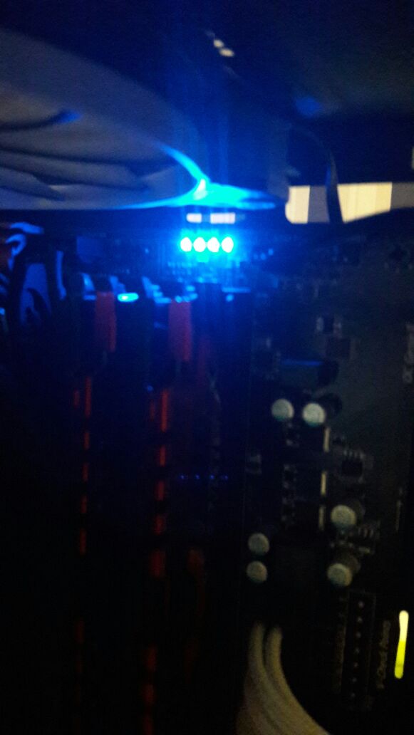

Was mir aber aufgefallen ist, scrolle ich erscheinen alle CPU Phase LED's auf dem Mainboard blau, tue ich nichts blinkt nur die erste LED von links und die drei von rechts aus flackern.
Was hat jetzt die CPU-Phase damit zu tun? :(
(ohne Benutzung)
(beim Scrollen, Schreiben, Markieren usw.)
