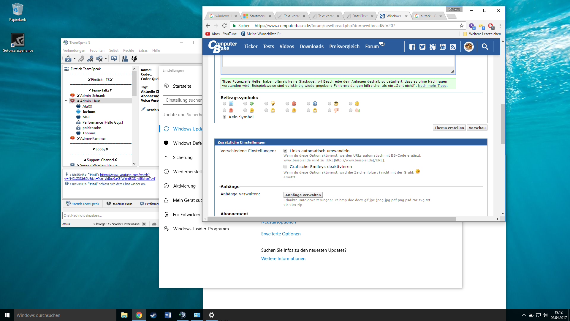

Ich habe meinen Laptop via HDMI-Kabel an meinen Monitor angeschlossen, doch leider ist das Bild, und die schrift unscharf.
Neuster Garfiktreiber ist installiert.
Habt ihr irgendwelche Tipps?
mfg
Vincent
Da dein Screenshot gestochen scharf ist, nehme ich mal an es liegt einfach an deinen Monitoreinstellungen.
Okey, dann muss es am Monitoe liegen, aber egal was ich einstelle die Konturen bleiben unscharf, kann es am HDMI Kabel liegen....meinst du / ihr ein HDMI zu VGA Kabel hilft, weil mit VGA über meinen alten Pc hats geklappt, doch mit HDMI nicht.

nicht "16:9" sondern "1920x1080" diese Einstellung solltest du im Windows überprüfen.
