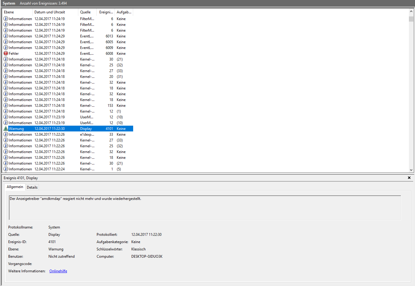

Wo steht das drin (in welchem Beitrag/Ordner)? Ich hab Windows 10
Ich denke jetzt einfach mal, dass ich unter Windows-Protokolle/System nachschauen soll. Das Einzigste, was ich mit Grafik o.ä. finden konnte ist das:
Treiber abstürzen wäre ein Softwarefehler.
Aber wenn das beim Starten des PCs auftritt, dann liegt es zu 100% an der Hardware.
Was für eine Grafikkarte war vorher drin? Hat sie wesentlich weniger Strom verbraucht, wie die neue?
Netzteil ist zwar okay, aber defekt sein kann es dennoch.
Oder natürlich, die neue Karte hat ne Macke.
Die Ereignisanzeige listet einfach nur alle "Ereignisse" auf, Warnungen und Fehler sind da am ehesten die Ursache für Probleme, kritische Ereignisse sind meistens Kernel Power aka hard Reset.
Was du bzgl. des Treibers versuchen könntest, wäre eine restlose Entfernung mit Display Driver Uninstaller im abgesicherten Modus und danach Neuinstallation des aktuellsten Treibers, damit verschwinden i.d.R. Konflikte mit alten Treiberleichen, die nicht sauber entfernt wurden beim Updaten.
Könnte sich aber auch gut und gerne um dein NT handeln, das ist recht günstiges Modell und wenn es die alte Revision ist, kann die durchaus für Probleme verantwortlich sein, Stichwort Lastwechsel, der ist bei den neuen Karten anders als bei älteren Vertretern.
