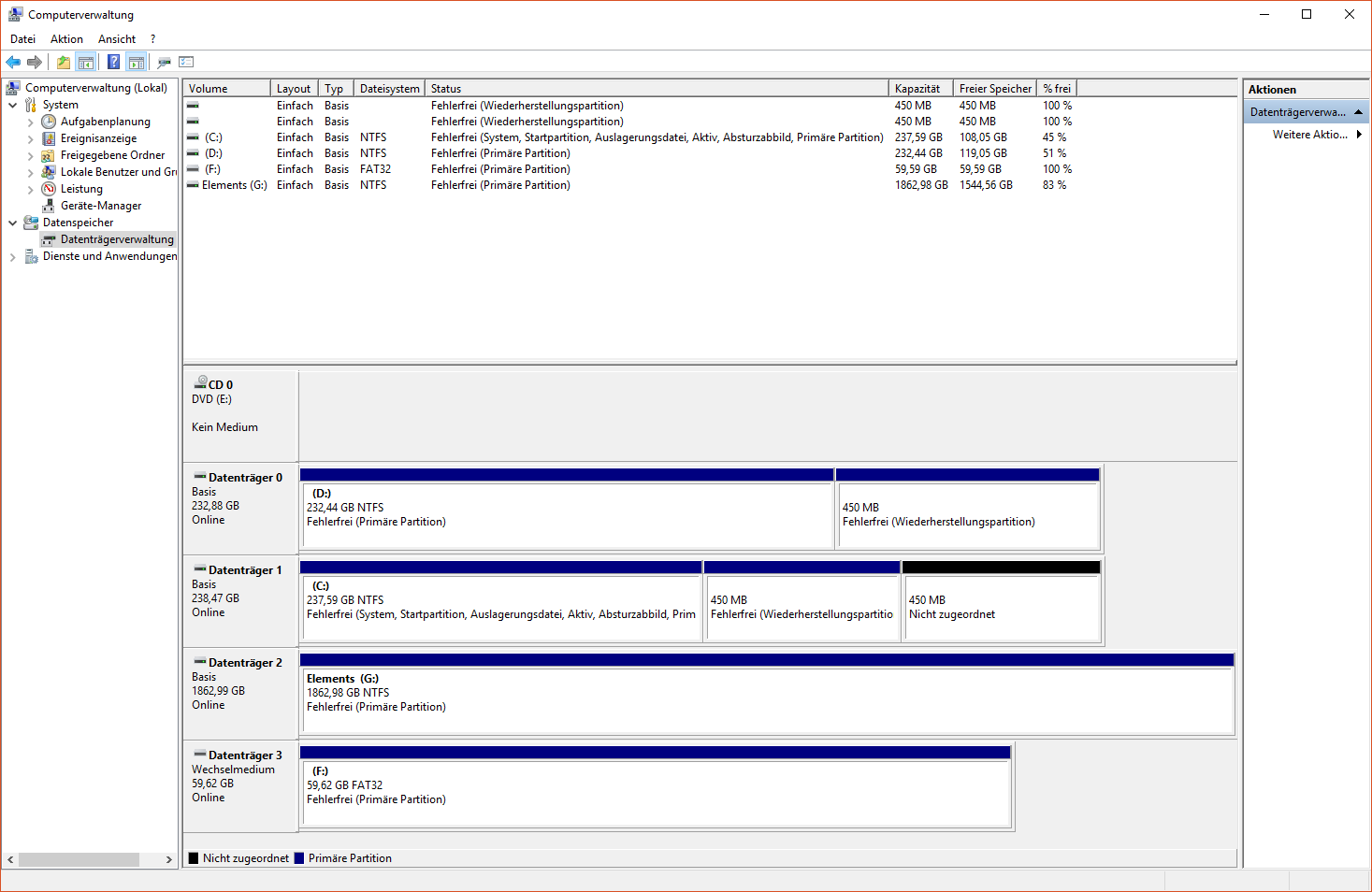

Mach mal ein Screen von der Datenträgerverwaltung, wen du von der mx startest.

Lag scheinbar wirklich nur an vertauschten Kabeln, warum auch immer. Hatte die 840 ja immer am selben Slot.
Naja, hab jetzt alles neu installiert und jetzt läufts wieder.
Danke für eure Hilfe!
