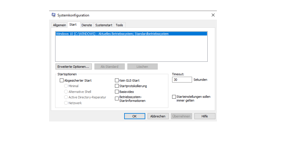

Welchen zweiten Eintrag meinst du?
Ich habe nur ein OS. Bei mir sieht das ganze so aus:
Edit: Mit 1Sek scheint mir am einfachsten. Das werde ich erstmal probieren.

Es wird mir NUR Windows 10 angezeigt. Deswegen frage ich mich ja, warum ich es überhaupt auswählen muss.
Minimum sind 3, aber die 2 Sekunden bringen mich dann auch nicht um.
Danke für die Hilfe :)
