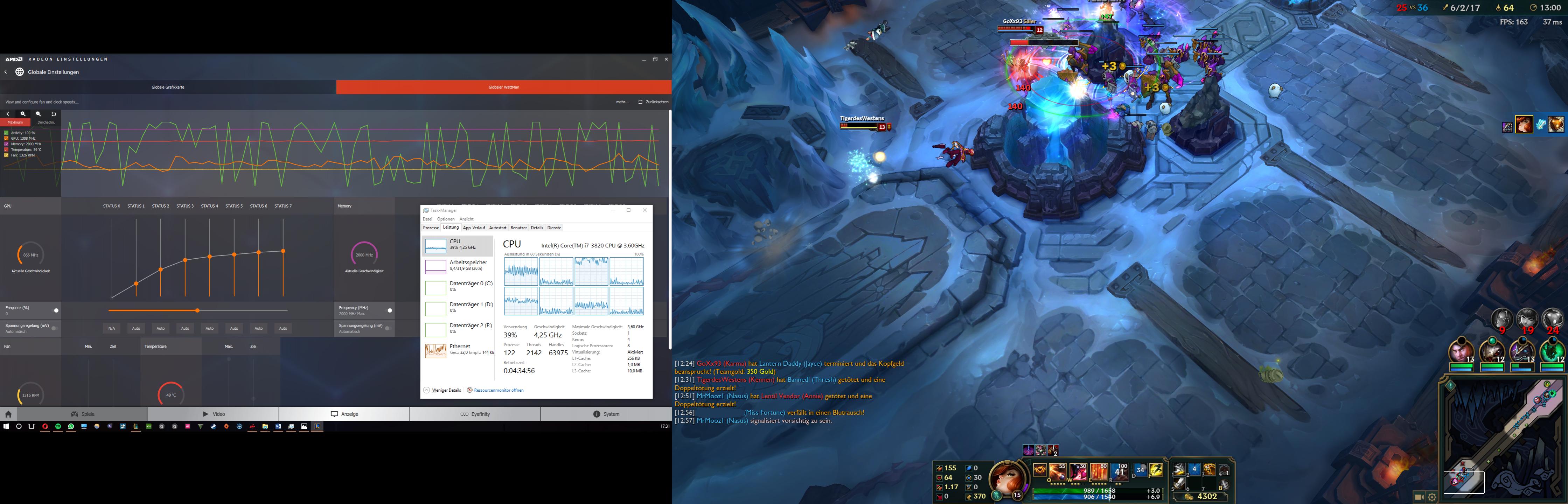

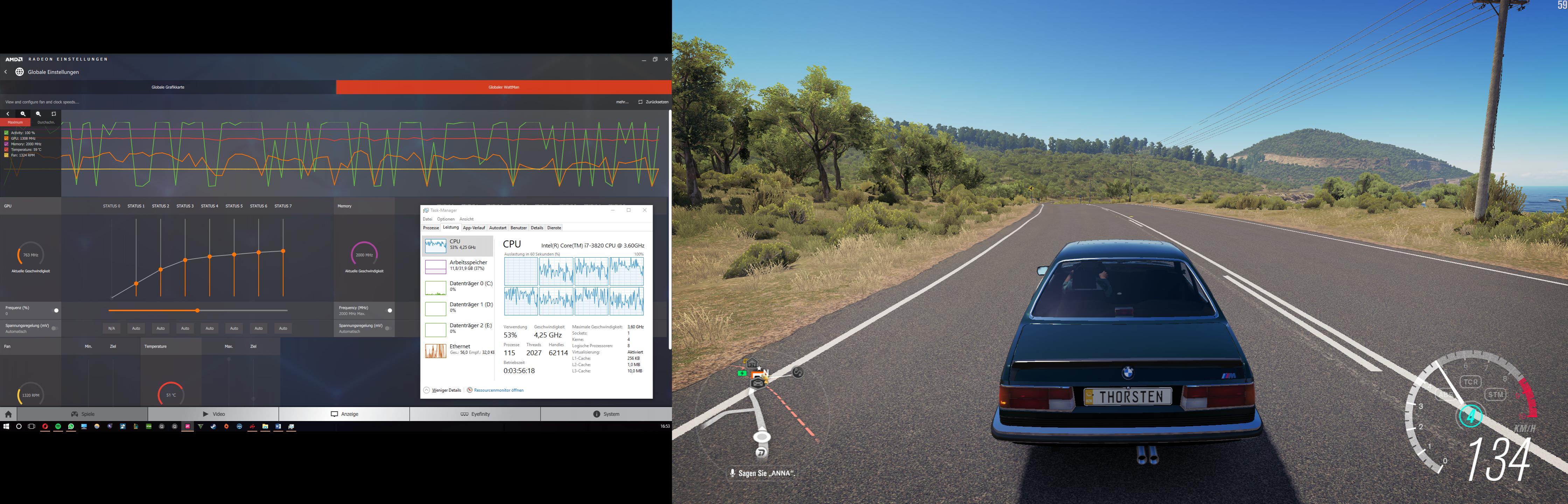

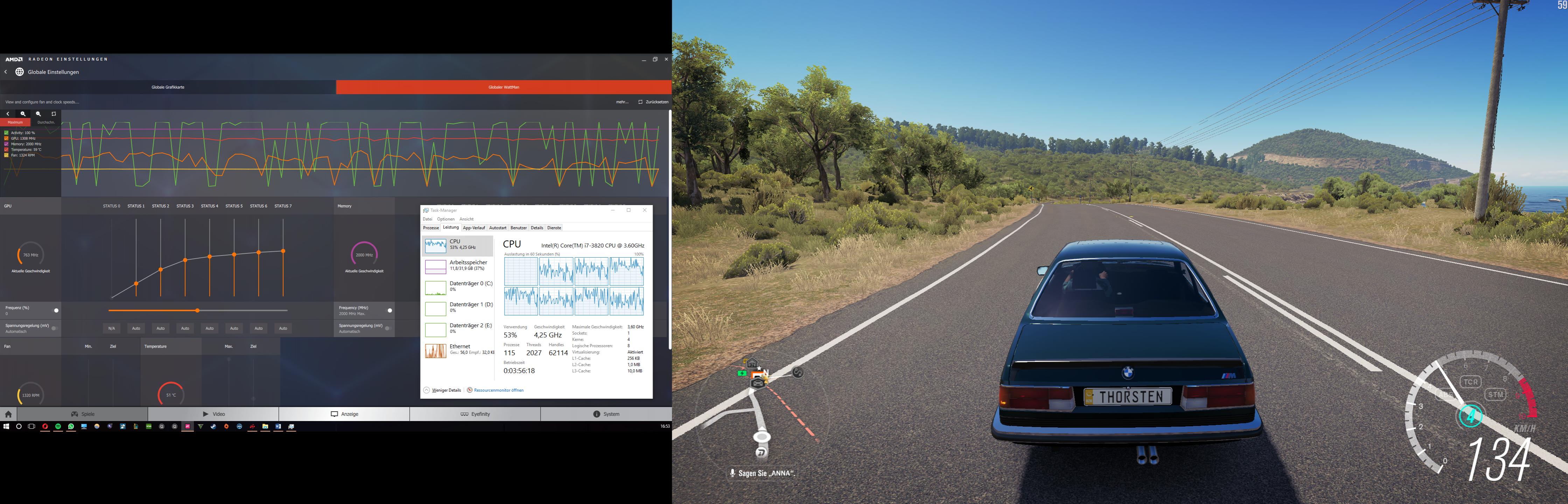

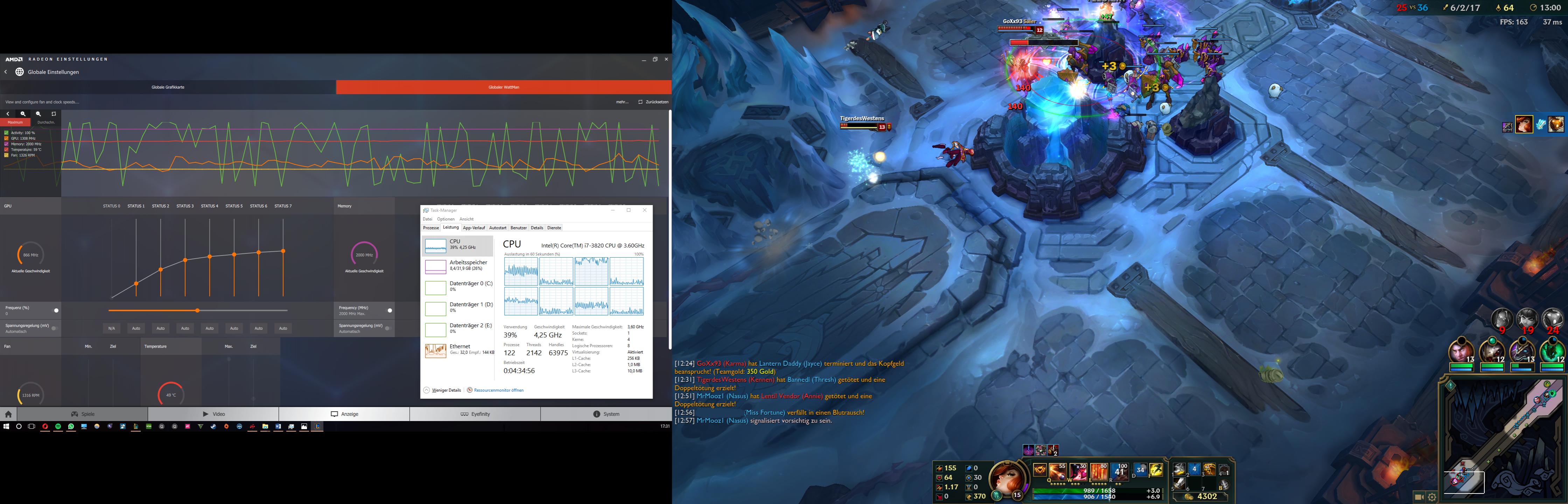

Gerade ist übrigens noch ein weiteres Problem dazu gekommen. Zusatzprogramme sind entfernt, WattMan auf Standard.
Ich wollte eine Runde Forza spielen, wobei aber erhebliche Verzögerungen/Ruckler auftreten. Bei all den Zacken nach unten in der GPU Auslastung stand das Bild für ca. bis zu 2sec. Nur wenige Zacken davon spiegeln Ladezeiten wider.
Die Ladezeit am Anfang des Spiels war auffallend kurz, sonst liegt die bei ca. 3min. CPU Auslastung, Temps etc. wie immer. Es kann auch eigentlich nicht am nachladen der Map gelegen haben, da auch nach einiger Spielzeit und auf bereits gefahrenen Strecken das Problem vorlag.
Hat jemand eine Idee, ob und wie das mit der ganzen Problematik zusammenhängen könnte?
Mit etwas Glück ist es nur ein Zufall, ich teste weiter...
LoL getestet, dort keine Probleme. Liegt also vermutlich einfach am Spiel.
