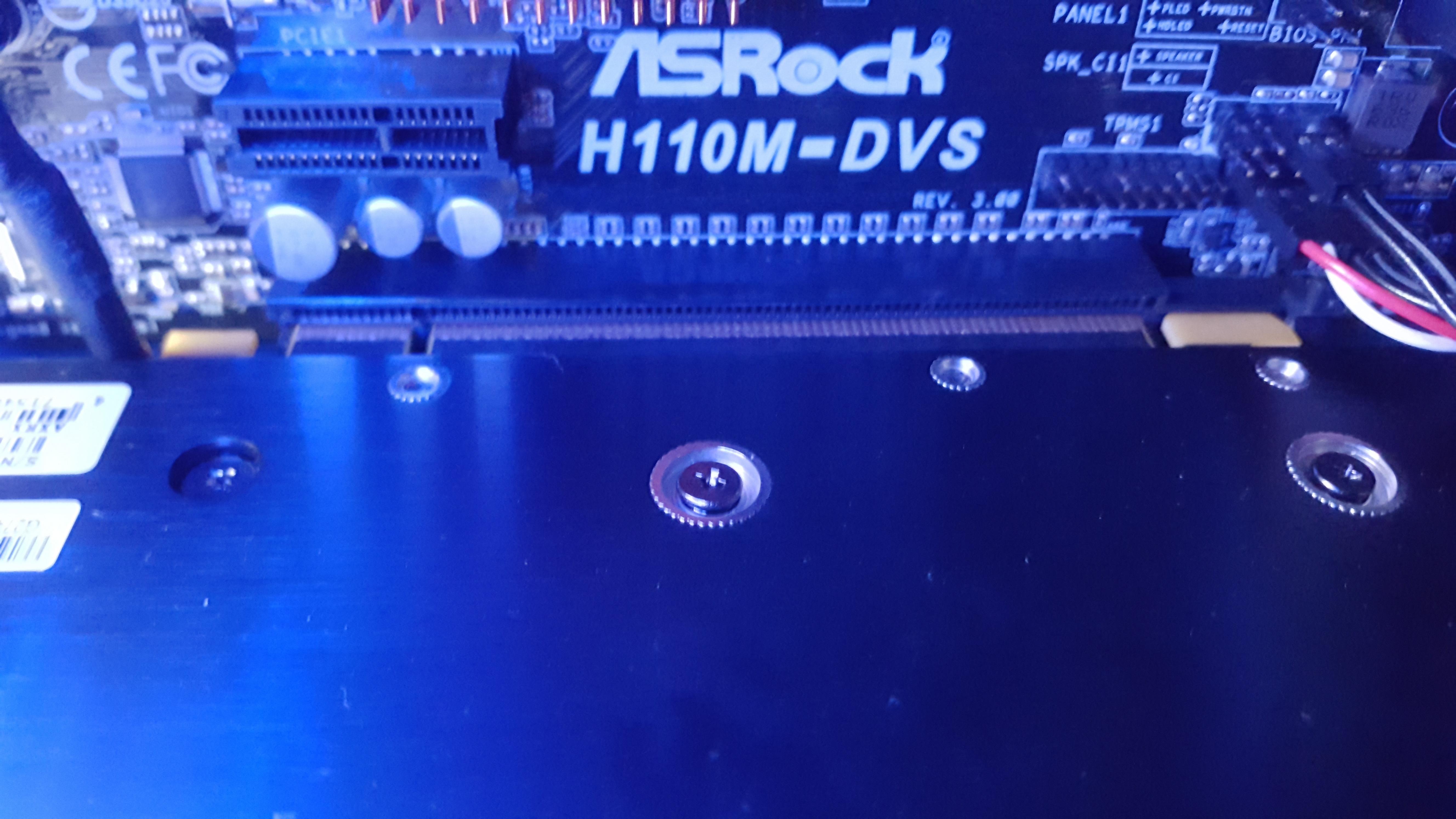

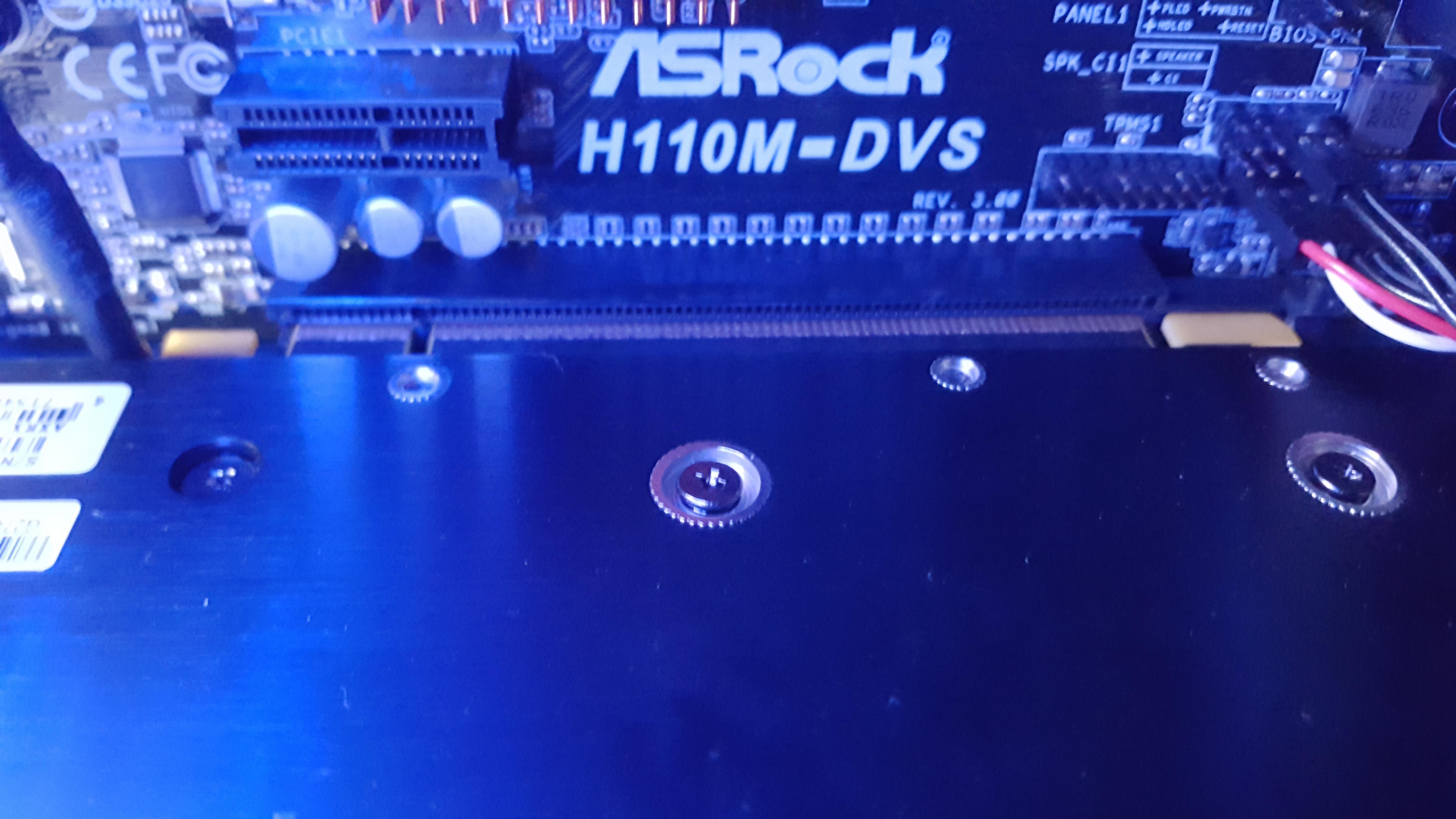

RX 480 Lüfter drehen nicht
Sei vorsichtig mit dem Mainboard beim Reindrücken. Die Schrauben des Mainboards sitzen überhalb des Slots, so dass das Mainboard beim Einsetzen der Grafikkarte ein Moment aufnehmen muss.
Wird daran wohl nicht liegen aber deine Mainboard Blende (oben links) ist nicht ganz ans Gehäuse gedrückt.
Schrauben vom Mainboard ein bisschen lösen und dann Mainboard nach rechts drücken. Das könnte dann den halben Millimeter bringen, dass das Slotblech der Karte sich senken kann.
Danke für die Tipps! Nach etwas seitlichem drücken und rüttel ist sie jetzt ins Mainboard eingerastet.:)
